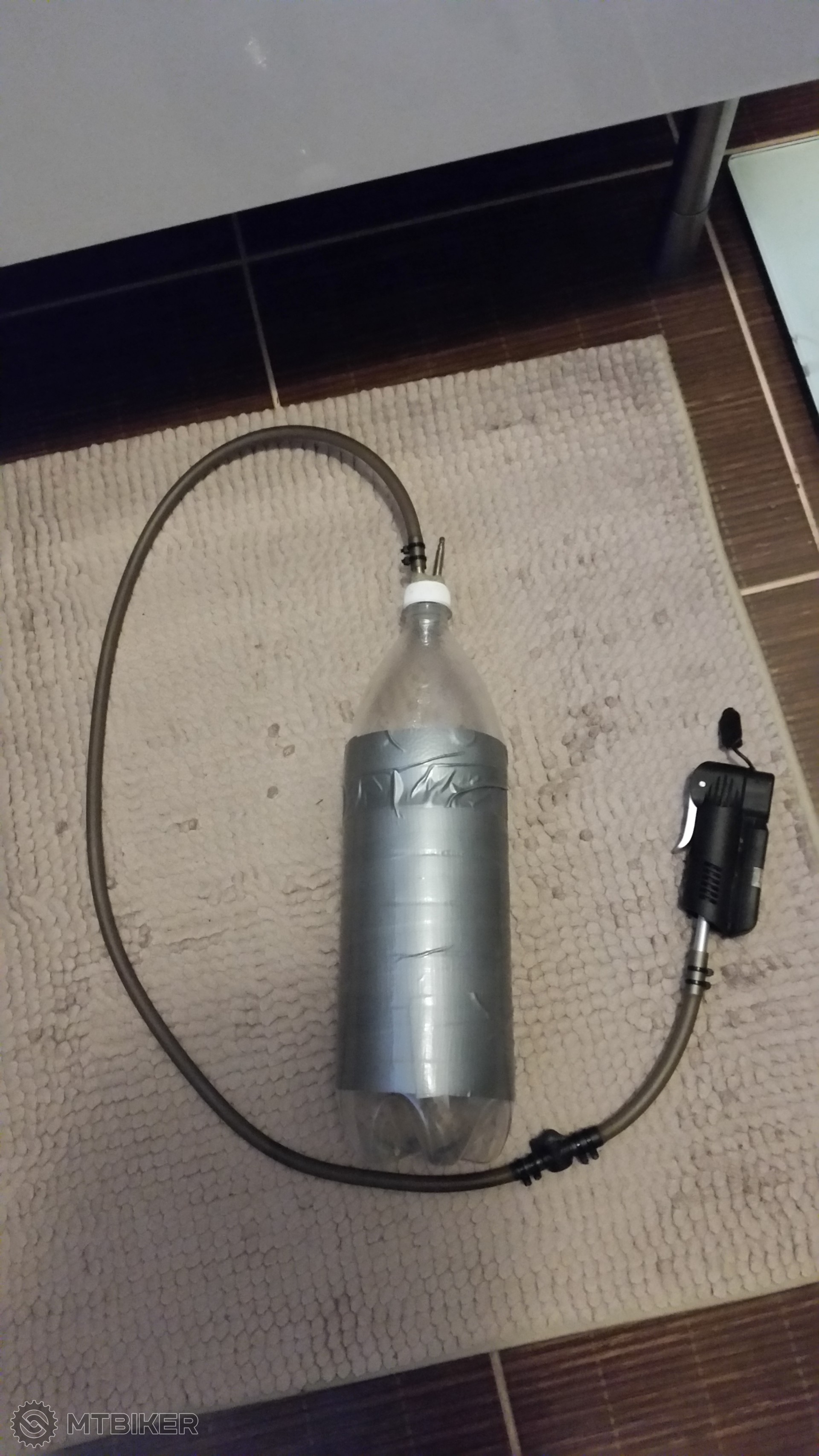

Ako mysliš ze nejdede nahodiť? Plašť na disk alebo nafukať? Keď nafukať tak vyskušaj kompresor na pumpe tam idu dobre bomby s tej hadice.
posledná šanca pred dušami
použil som na každe koleso 200ml neriedenej jari ,asi hodinu roboty a podarilo sa to nahodiť s velkou pumpou, patky sa vyrovnali okamžite....
WTB/beaver drát.
zadne s Ikonom TR už bolo lepšie, obe jazdenky s tmelom.... všetko zasrate ja tiež ale kolesa držia.... dik za tip
keby to boli nove plaste a bez tmelu bolo by to hned.
ale do buducnosti poriešim kompresorik do dielne...
skusal si dusu na plast ?
mne pomohlo az to ked som nahadzoval beaver na ztr flow ex
