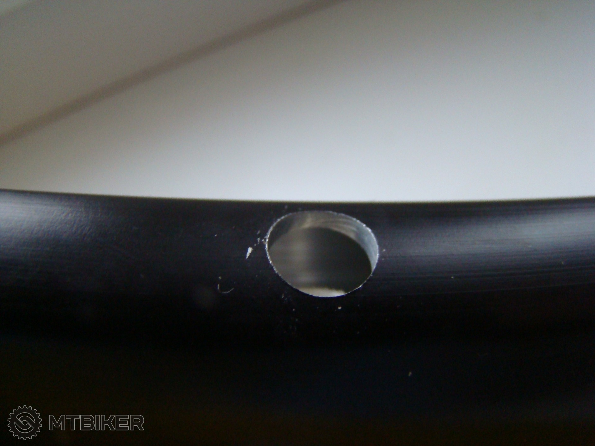

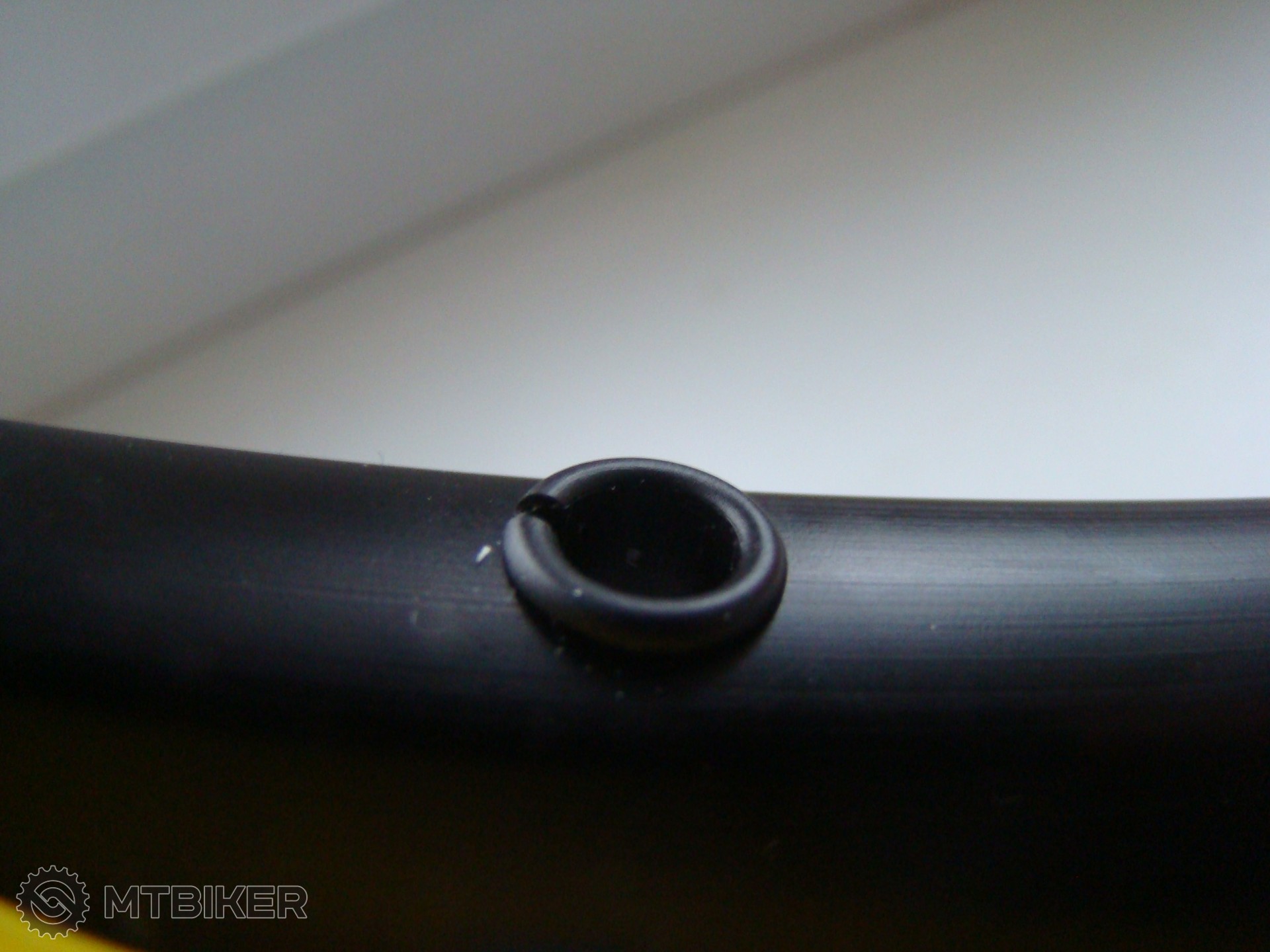

Chcem tento ráfik prerobiť na bezdušový, t.j., klasika: páska na ráfik napr. caffelatex, tmel, tlr plášte + galuskový ventil (http://www.suncycle.sk/sk/produkt/ventil-caffe-tubeless-2ks/6220).
Je nasledovný postup správny? 1. dať caffelatex pásku po obvode ráfika, 2. dať cez ráfik caffeltatex ventil s ponechaním plastovej redukcie, kedže ventil caffelatex ventil je galuskový a bude užší ako priemer diery rafika pre ventil na mavic rafiku, 3. plášť + tmel + nafúkanie, alebo dať v bode 2. preč plastovú redukciu a nahradiť ju tými gumovými podložkami, čo dostanem s caffelatex ventilkom: http://www.suncycle.sk/sk/produkt/ventil-caffe-tubeless-2ks/6220? Podľa môjho názoru malo by to fungovať s plastovými podložkami...

Zaklad ,dôležite je dobre natiahnuť pásku. Dierku na ventil rob s tenkým šroubovakom s bitom na konci nie nožničkami alebo nožikom ako to robia na videach. Ja to mam tak odskúšané.
Na WTB rafiky som daval Schwalbe RoRo. takže aj tie tvoje pojdu len sa toho netreba báť. Otazne je či ti nebudu sfukovať oni asi nie su TLR . čí?
Keď niesu TLR tak treba vyskúšať. Viem že niekto to tu už dával a presne si nepametám či to je OK, myslím v tom či im to nesfukuje. .
