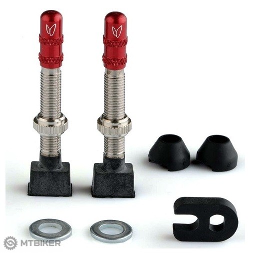

Poradi niekto, ako sa da dotesnit ventil aby to bolo OK?
Vopred dik.
a utahovanie s kombinackami opatrne lebo sa moze stat ze budes potrebovat obut dusu tak aby si to v lese aj povolil potom
teflonova, ano?
Mas spravne ventilky vzhladom na rafik?
Paska aj ventily: Stans No Tubes
Okolo s*****v neunika vobec nic, len okolo ventilu, testoval som to ponorenim kolesa do vody.
Pisal som aj do help centra No Tubes, tak uvidim.
Problem mam s unikom cez dieru na ventil.
Tie No Tubes ventily su OK?
Bežne sa to robí, je to ale háklivejšie na pootočenie.
