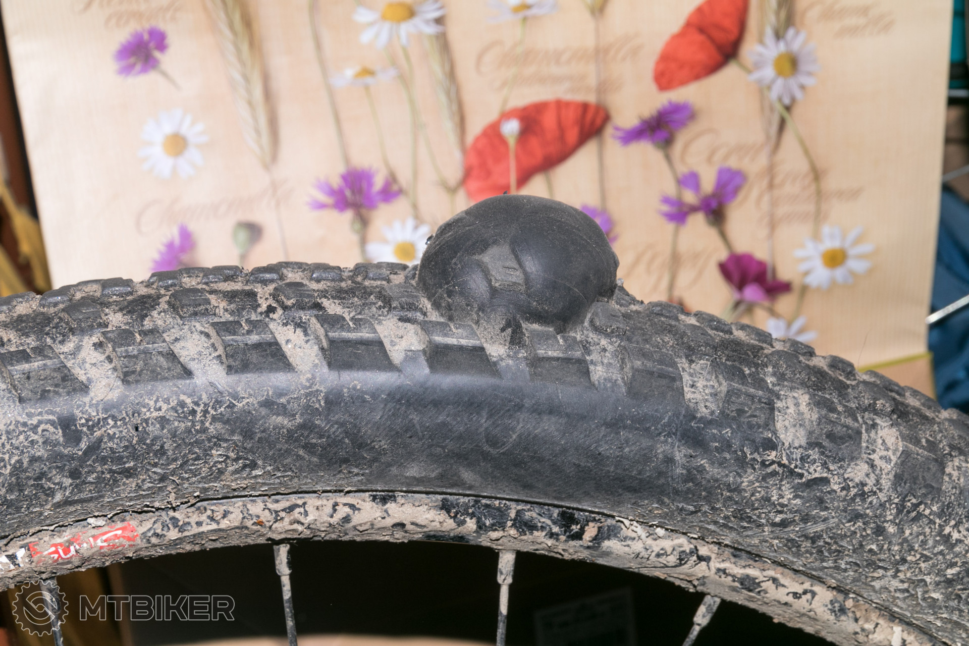

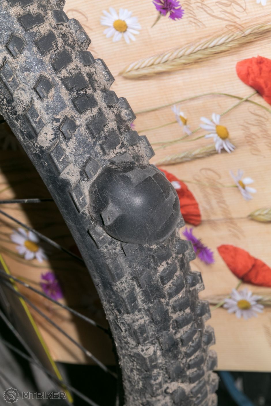

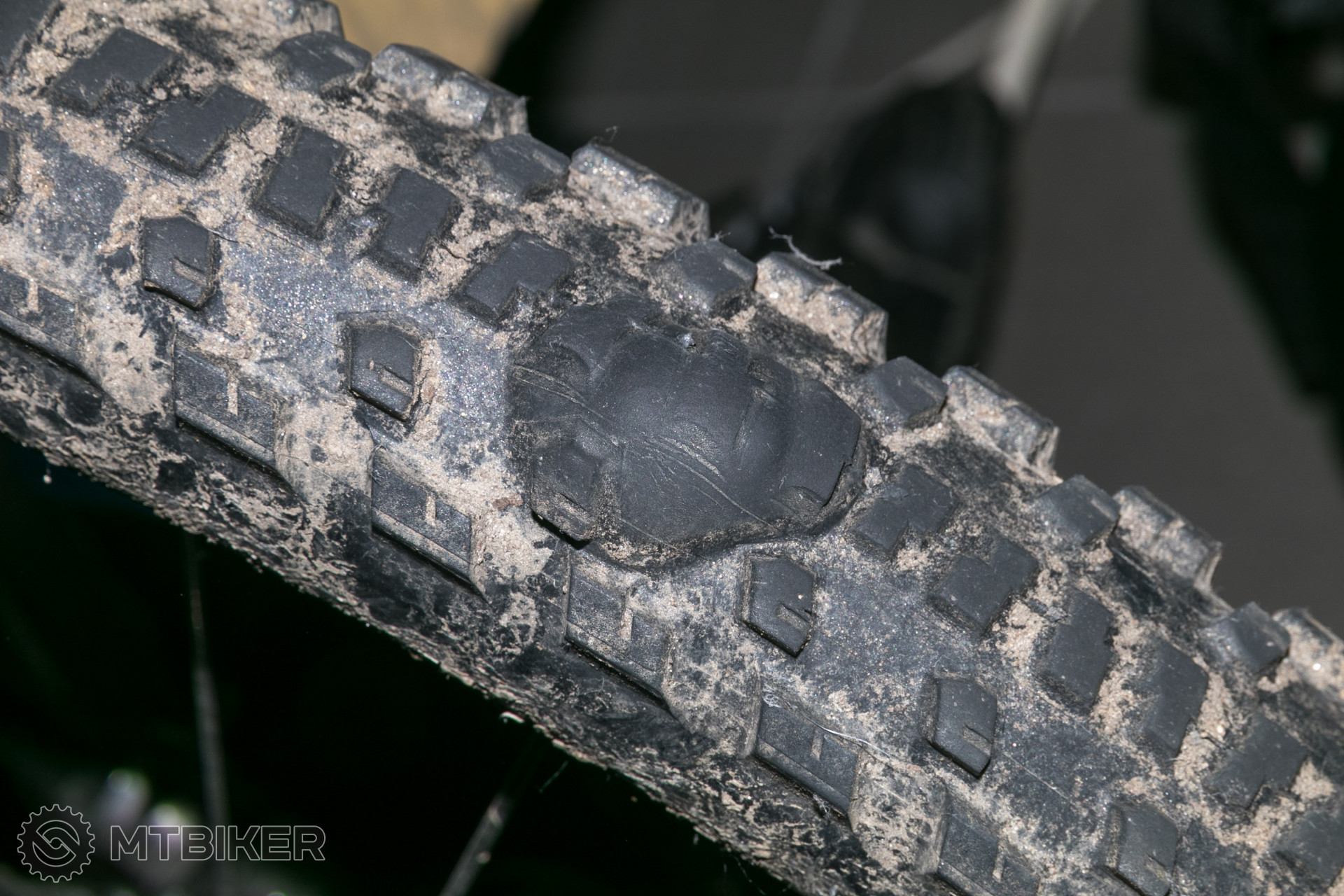

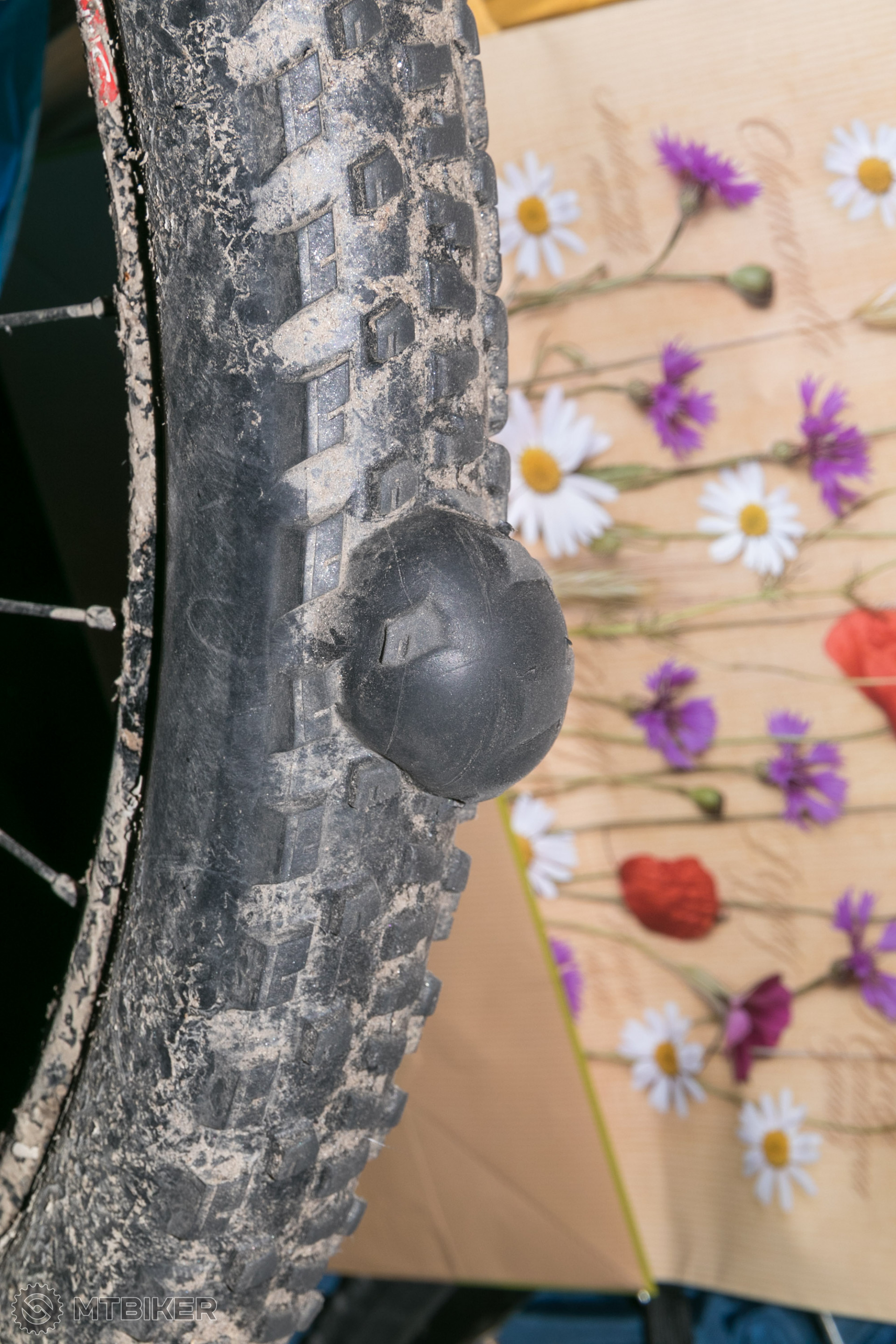

.Kenai ved skus natlakovat bezduse, tak ako si mal tlaky na dusiach a bude to ako kamen. Skratka pokial nebudes jazdit s tlakom okolo 1 baru, tak nie je sanca aby si plast vyzul.
Ďakujem, tým si potvrdil presne co som si myslel. Sila pôsobiaca na päťku je pri bezdusaku ešte väčšia ako pri duši. Co som si ale neuvedomil je, ze duša nenechá uniknúť tlak keď sa päťka odlepi.
Dakujem za vysvetlenie už si budem vedieť predstaviť čo sa tam deje aj v teoretickej rovine.
Plášť nemusíš vyradiť. S dušou môže ešte poslúžiť. Mám to odskúšané.
