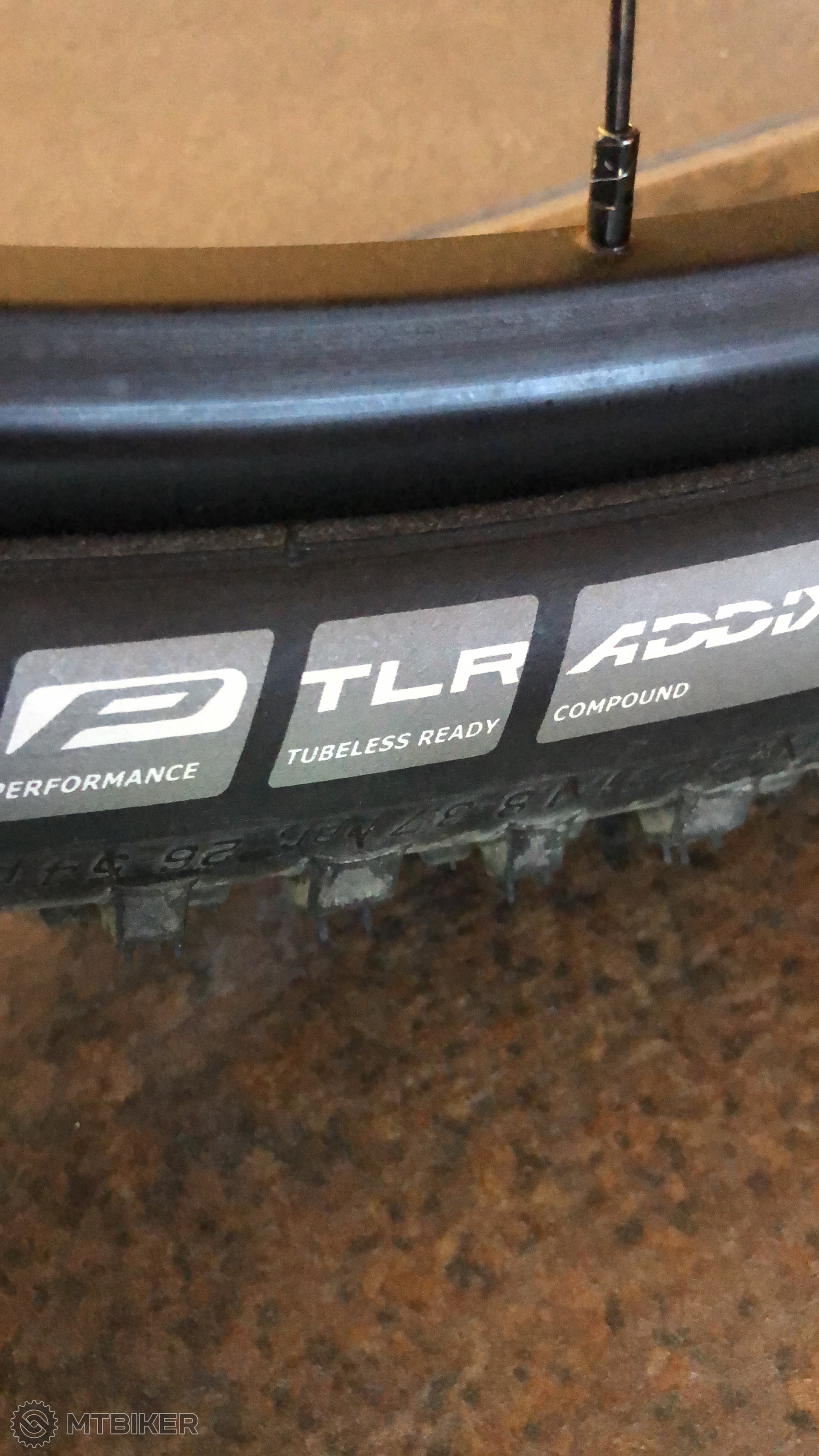

Tubeless je v preklade bezduse. Takze ano daju.

Už sa mi stalo, že pri nahadzovaní mi nesadla dobre pätka. Vždy ju vizuálne odkontrolujem a prvé nahustenie dávam na maximum 4 atm. (niekedy mi pätka docvakne až po 3,5 atm.) Na pracovný tlak spúšťam až po pár minútach.
Pred nahadzovaním aj dobre vizuálne odkontrolujem pätku plášťa a podľa potreby aj obrúsim.. Už som zažil, že boli na nej výčnelky. (také" trhance" čo vznikli pri vulkaniuzácii v lise. )
