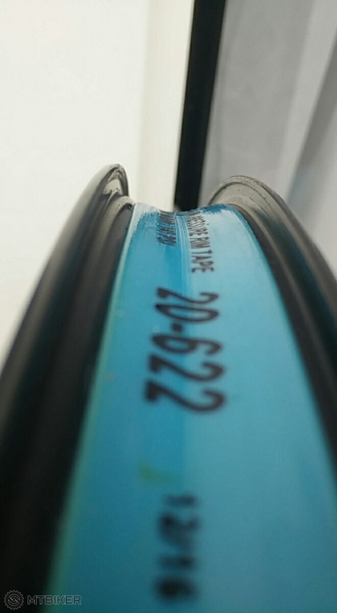

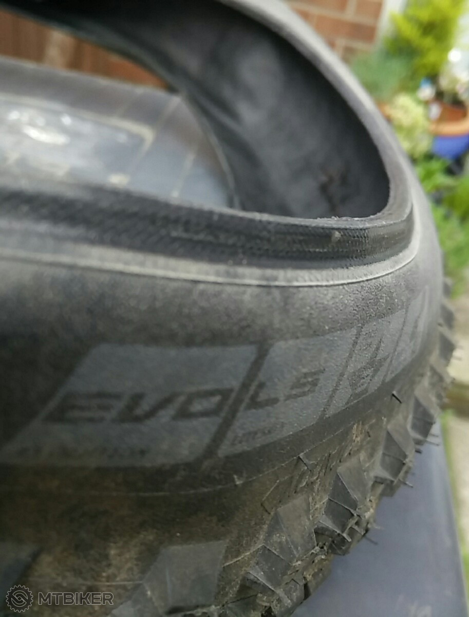

Ja by som tipol, ze je poskodena pätka plasta. Skus iny plast, ci sa bude spravat rovnako. Ak hej, tak hladat pricinu v paske - ci na nejakom mieste nie je prilis vysoko pri bocnej stene rafika alebo pod.
edit: no vida, ako pise tulenik . Jezus .. raz som zazil pokazenu patku .. stary plast a zacali tam praskat droty v patke, najprv som nechapal tie defekty a potom som pochopil, ked sa vyzliekol plast

A ešte o mojich plášťoch (Schwalbe Rocket Ron, Kevlar, 2.25, LiteSkin;
Schwalbe Racing Ralph, Kevlar, 2.25, LiteSkin) sa opýtam, tuším ich niekde neodporúčali na bezduše, že prepúšťali, môžu mať pravdu?
