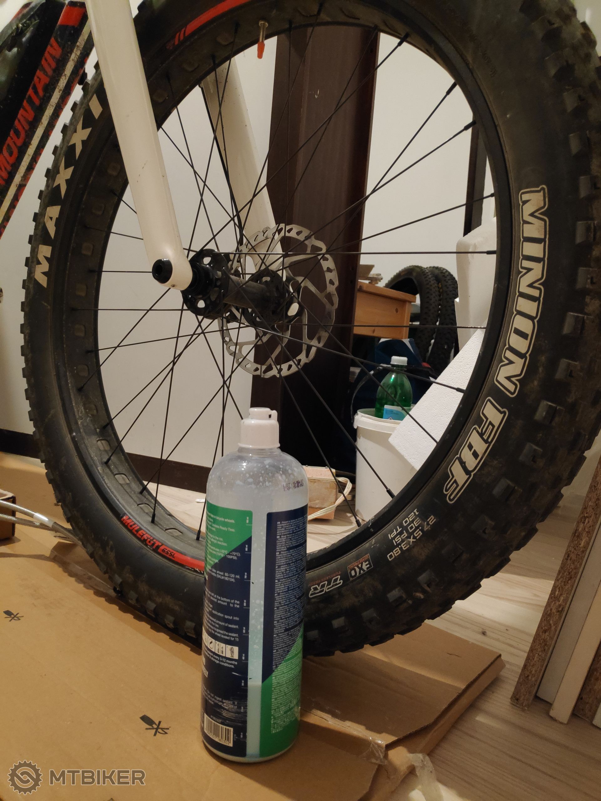

Včera som nahadzoval na nové kolesá s Joes tmelom / pred tým Caffélatex. Hoci tiež pri prvom naliatí bočnice trošku slzily, tak nikdy takto nesfúkli. Po nahodení vždy tak 30 - 60 sekúnd točím a trasiem kolesom všetkými smermi. A po 20-30 minútach zopakujem (alternatíva za prevezenie).
Skontroloval by som skôr, či je dobre nahodená páska, ventil, a či dobre zaskočili pätky. Možno skús nafúkať a potopiť koleso do vane a sledovať kade ti to uniká.

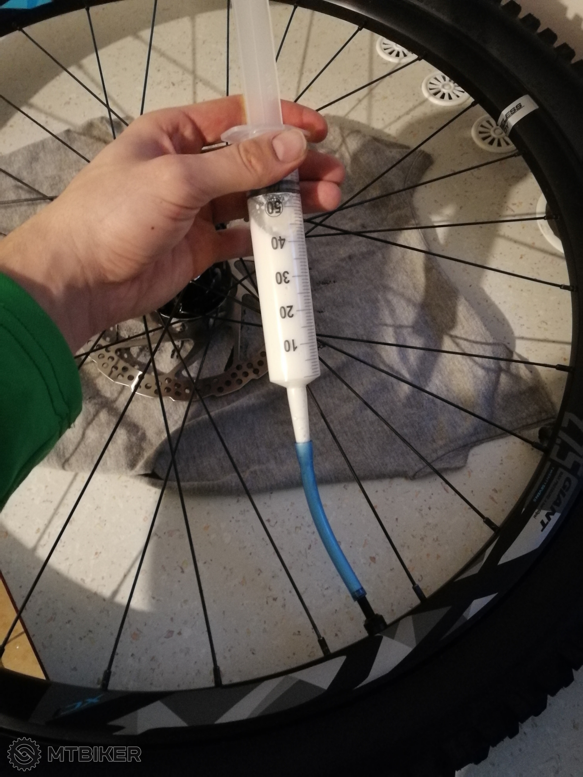

inak ako rychlo to zvykne vyschnut? od coho to zavisi?
Teraz po roku treba dolievat? Kaslat na to? Plnu davku? Menej? Podla zostatkoveho mnozstva?
už len preventívne by som tmel vymenil
