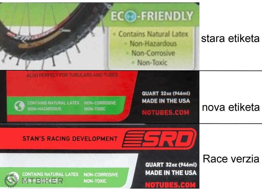

EDIT: klasický/pôvodný je ten lepší? Doteraz som mal pocit, že ten lepší drahší prišiel ako vylepšená novinka
A ktory je original?
https://www.mtbiker.sk/shop/servis-a-trening/lepenie-a-tmely/no-tubes-quart-race-tmel-946-ml.html
Ten uplne prvy, s ktorym prisli na trh. Uz ho nekupis. Uz asi tak 5 rokov aspon
edit: "You Get What You Pay For" .. a niekedy ani to
edit: inak na jezkov sa ludia stazovali, tak dali bezjezkoveho, ktory nelepil, to tiez bolo zle, tak prisli s casticami. Ale teda podla mna je lepsi jezko v diere, ako castica.
Jezus aj na tej stránke máš ECO zelenú nálepku, je menšia, je dole, nesvieti nápis "ECO-FRIENDLY, ale stále tam je. Mám v rukách obidve nádobky, všade píšu: contains natural latex, non-hazardous, non-corrosive, non-toxic,
