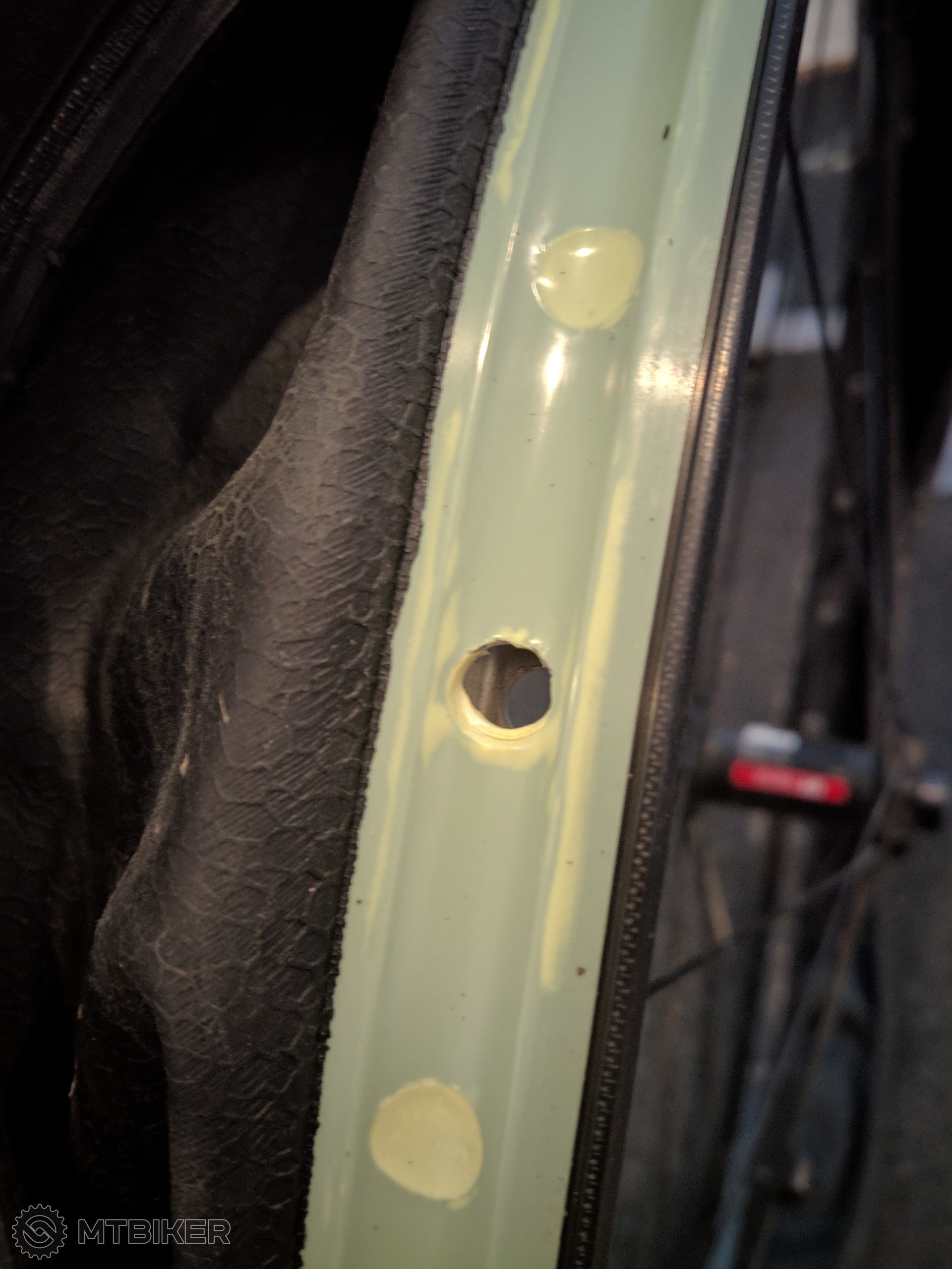

zalezi ake mlieko pouzivas. moje neschce vo vnutri, takze ho odsajem striekackou, trochu utriem handrou a nalejem nove. robim to tak uz treti rok a v poho. ak mas ale mlieko ktore vo vnutri robi suchy film je isto lepsie to vycistit a az tak naliat nove.
Tak nič zhadzovať 3x do roka nemusíš
inac teraz som dolial po 4 mesiacoch lebo zacinalo malo zblnkat ale len 50ml. naco tam je vlastne tolko tmelu? malu dierku po trni mi zaceli hned a vytecie max kvapka tmelu. pri vacsich dierach to aj tak tecie vsetko von a bez knota/podlepenia to aj tak nezalepi.
pisal som ze notubes mi lepil malu dierku po trni niekolko dni - tlak to dramaticky nestracalo ale bolo vidiet na bublinkach ze unika - tmel tam bol viac menej cerstvy. pred par dnami znova trn a zalepilo okamzite - ten 4 mesacny tmel co bol odvtedy v plasti.
