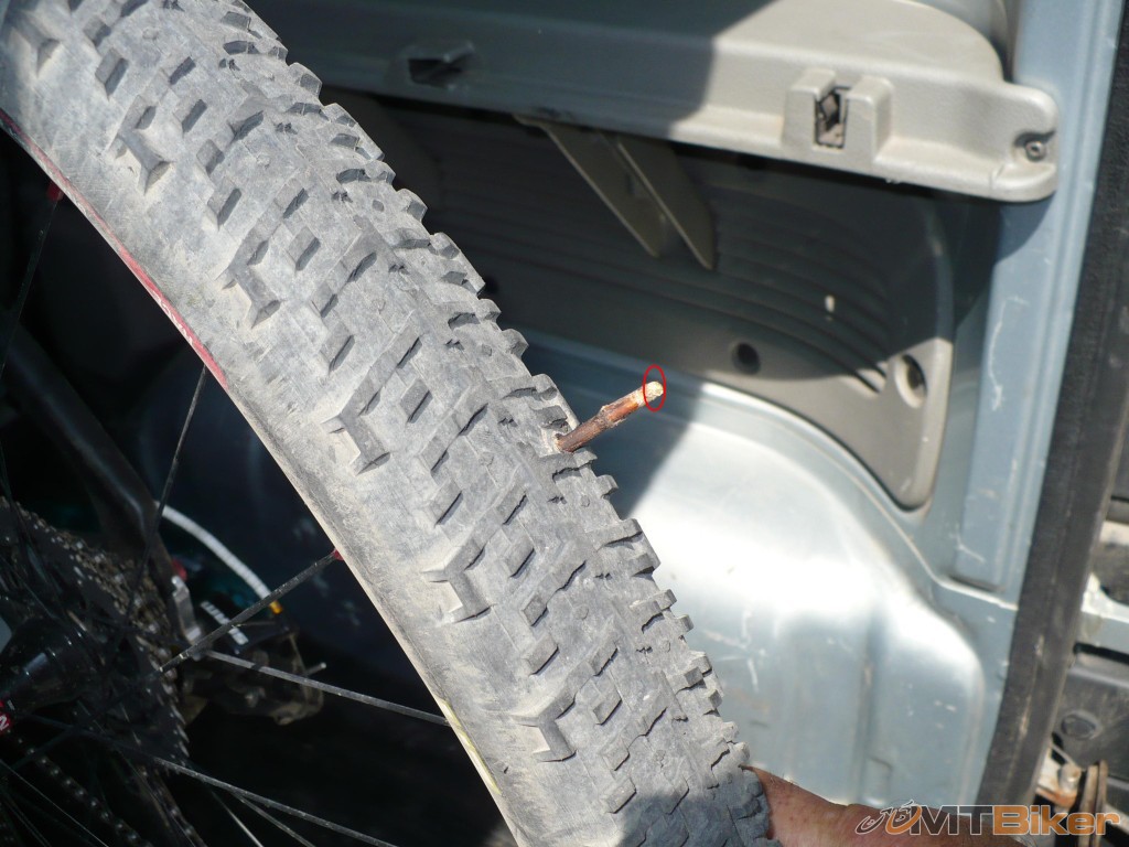

Pri nakladani bicykla po vcerajsom 63km maratone v Mikulove som nasiel trcat cca 2-3mm akehosi drievka o priemere cca 3mm, ktore bolo torchu omokvane.
Pri vytahovani ma prekvapila jeho celkova dlzka.
Pocas jazdy som nezaznamenal unik vzduchu a po vytiahnuti a otoceni kolesa dierou do najnizsieho bodu sa diera za cca 2-3sekundy zacelila.
Plast WTB Nano 29er 2.1 Race a tmel JOEs No Flats Super Sealant
