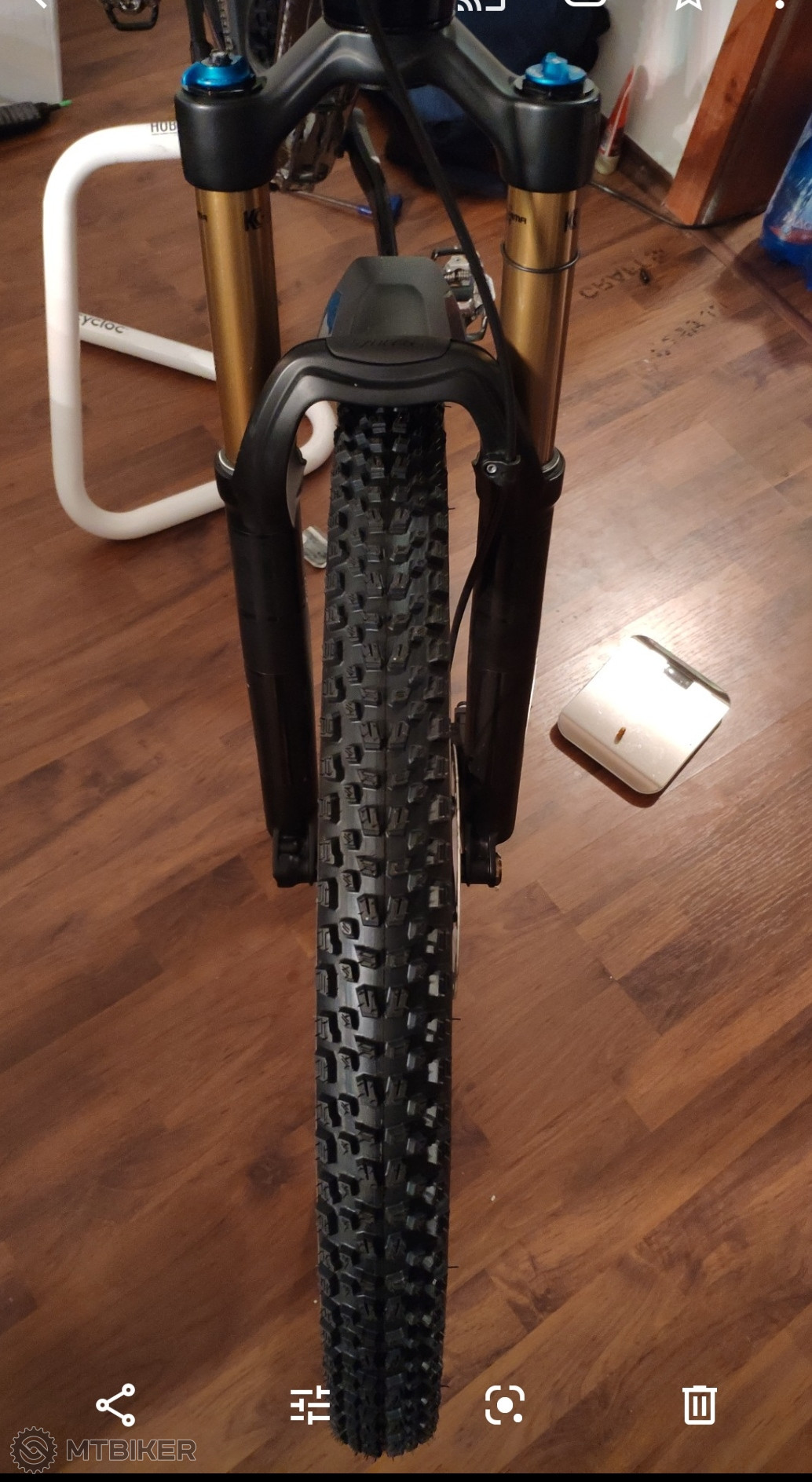

Tu je este ako to vyzera na sirku.
No zatial velka spokojnost. Super grip, stopu drzi.
RANDAL, mozem to zajtra vecer odmerat ( nemam ale subleru), takze len klasicky
Dnes som na tom dal trail z Race od vodarne, ci co tam je na Kolibu, potom dole, Cerovu v plnom profile, cez Maly Slavin na BK, dole k Slivovi, a potom Krasnansky trail a zlte cečko naspat do Race.
Zatial som viac ako spokojny.

tak pri 1.84bar a 30mm vnutornej sirke rafku, to nahrubo merane (bocnica/bocnica) ma tych cca. 56-57mm

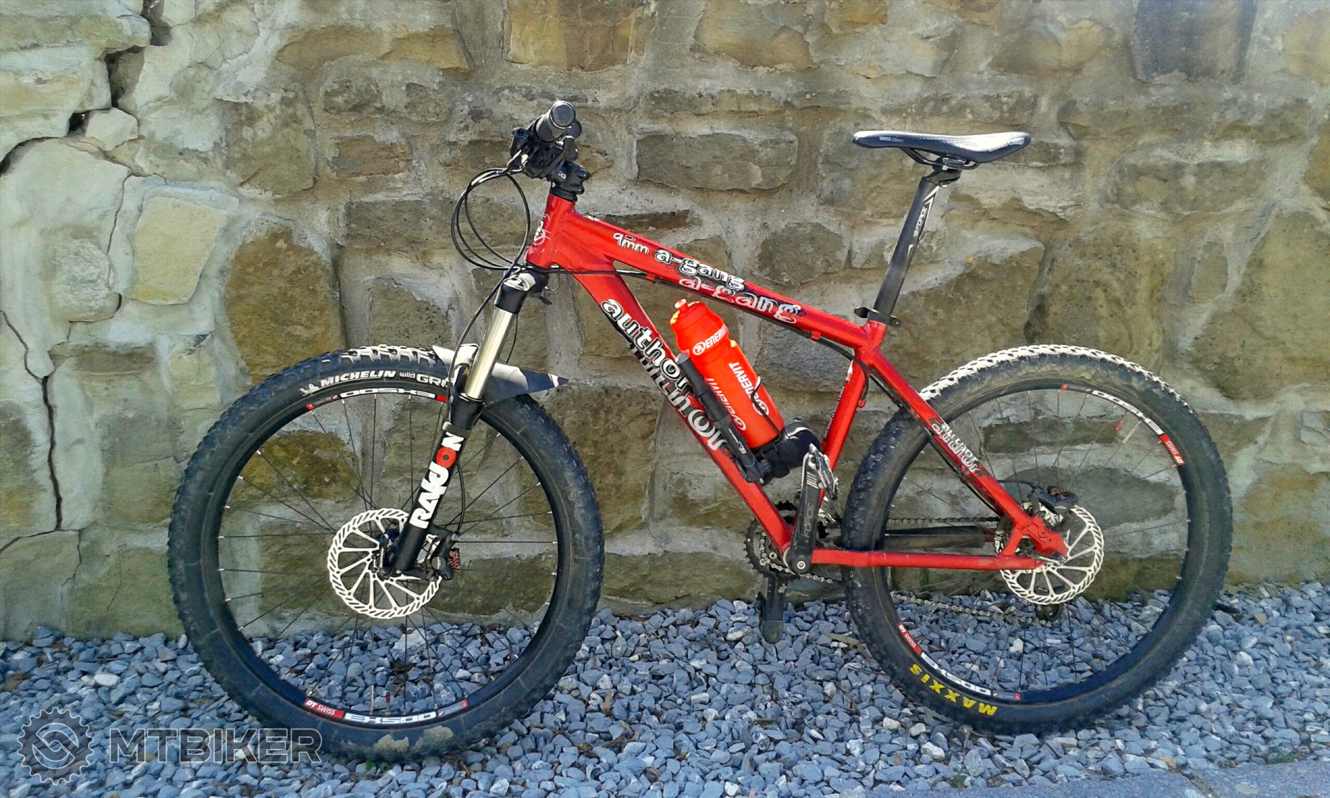

Ja mam vpredu Michelin Wild Gripr 2,25" na 21mm vnutornej sirke rafiku a ma 57mm.
