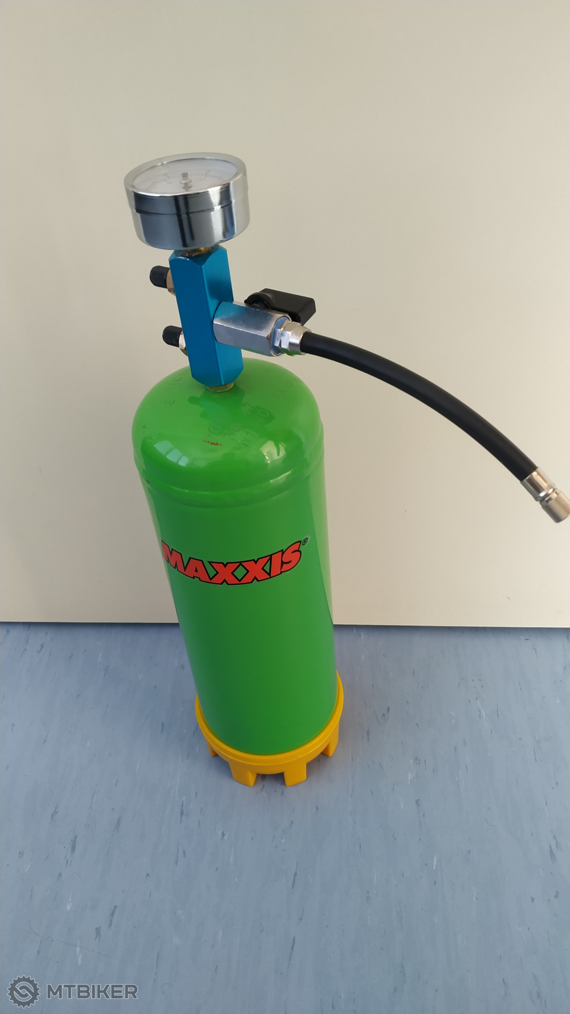

Len tú koncovku hadičky by som osobne privítal takú, čo sa dá rýchlo zložiť z ventilu. (nastrkovaciu, bezzávitovú.)
Na to mám upravenú prechodku presta/AV... vnútorný zavit odvrtany, nasuniem, dosada na tesnenie, samozrejme pouzitlne len na presta ventily

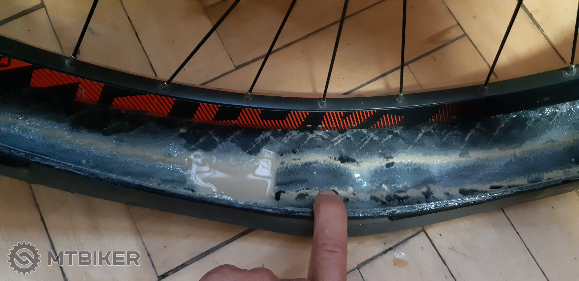

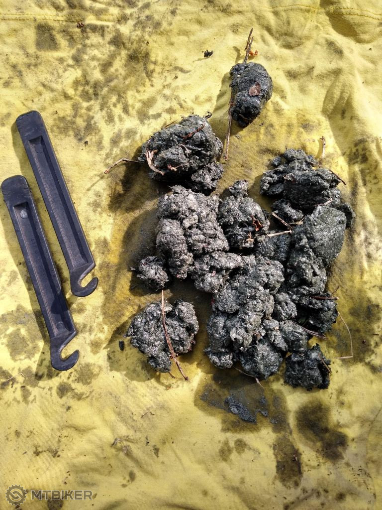

Preto treba dolievať pravidelne koli tomu aby tam stále bolo! Na tmele netreba šetriť:)
problem je ze plast ma konecny objem na ktory pri dostatocne intenzivnom dolievani casom narazis ...
Ja viem a aj som to tam spomenul...ale takto aspon viem ako to vypada cca po roku a ze sa nemusim bat ze sa mi to zgrclo alebo vznikli nejake ine divne zmesy...zakladne naliatie vydrzalo az do toho dna...v zadu som ani nedolial lebo plast je uz suci na vymenu a teda cakam kym pride novy...celkovo to bol aj viac menej test celkovej prerabky a pouzitych veci a tento test som po takej dlhej dobe vyhodnotil ako vynikajuci
