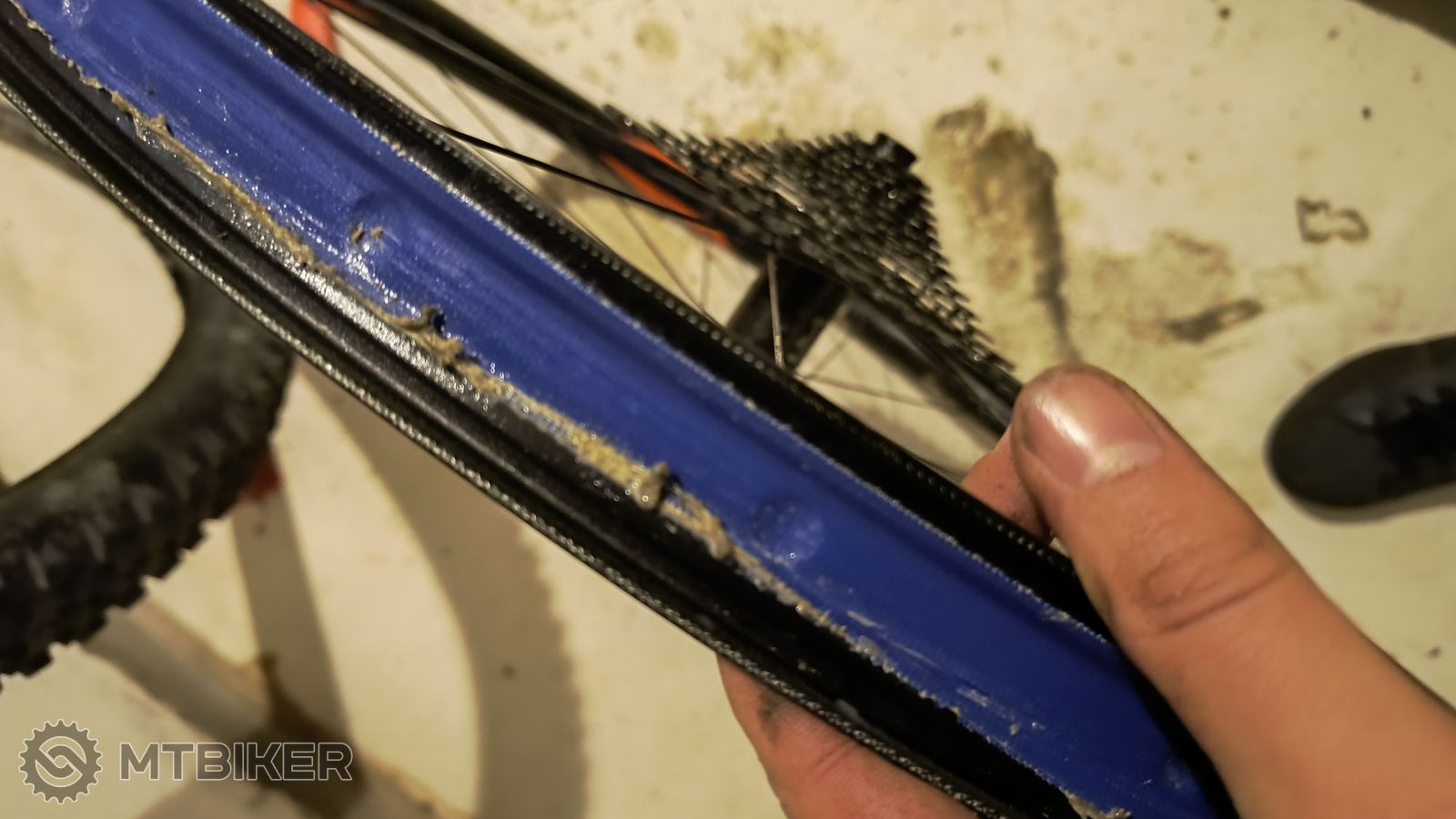

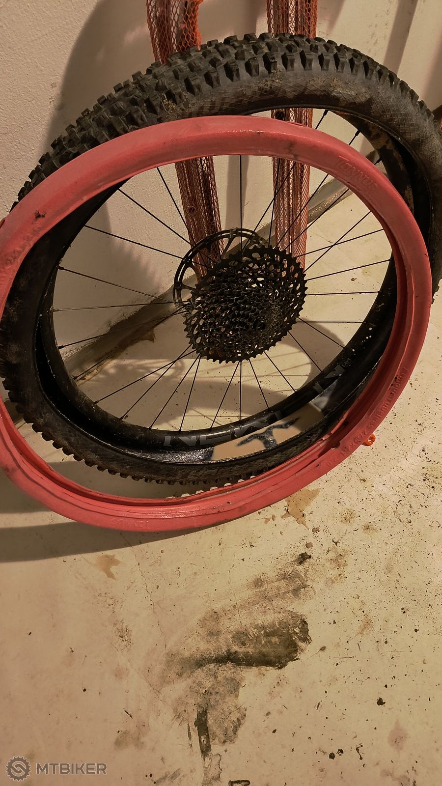

Neviem na 100 % posudit ci ta paska co tam je, je bezdusova.
Ak nie je, mozem tam povodnu nechat a na nu natiahnut bezdusovu ?
Viem, ze sa uvadza, ze povodna ma ist dole, ale tato je tam dost napevno.
Skusal niekto tam povodnu nechat ?

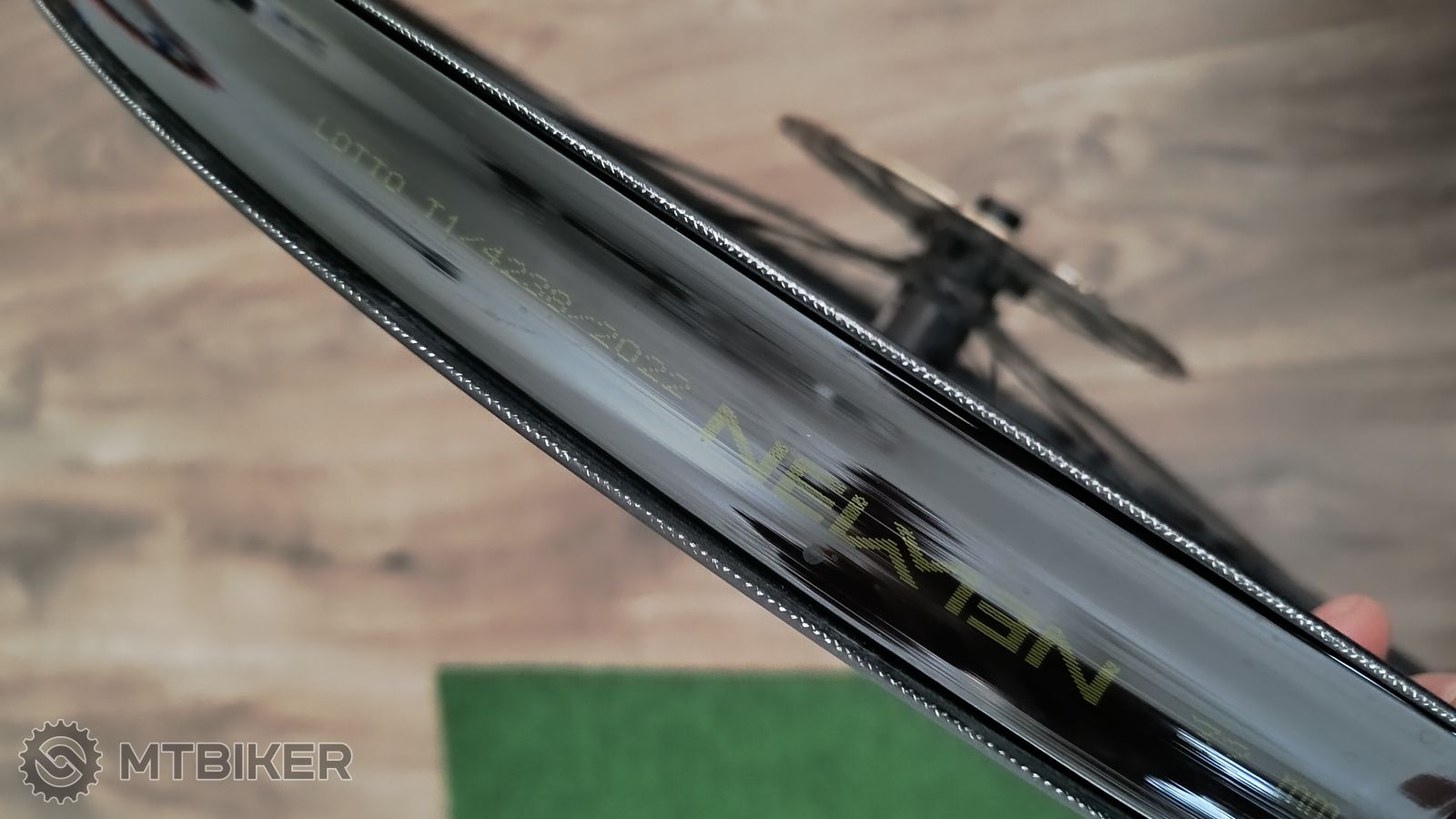

Ja mám takú istú od novoty tiež na CUBE a už vyše 3 roky ju užívam ako bezduše. Práve včera som ju na zadnom kolese menil za newmen pásku ktorú netreba lepiť a zatiaľ vyzerá že drží.

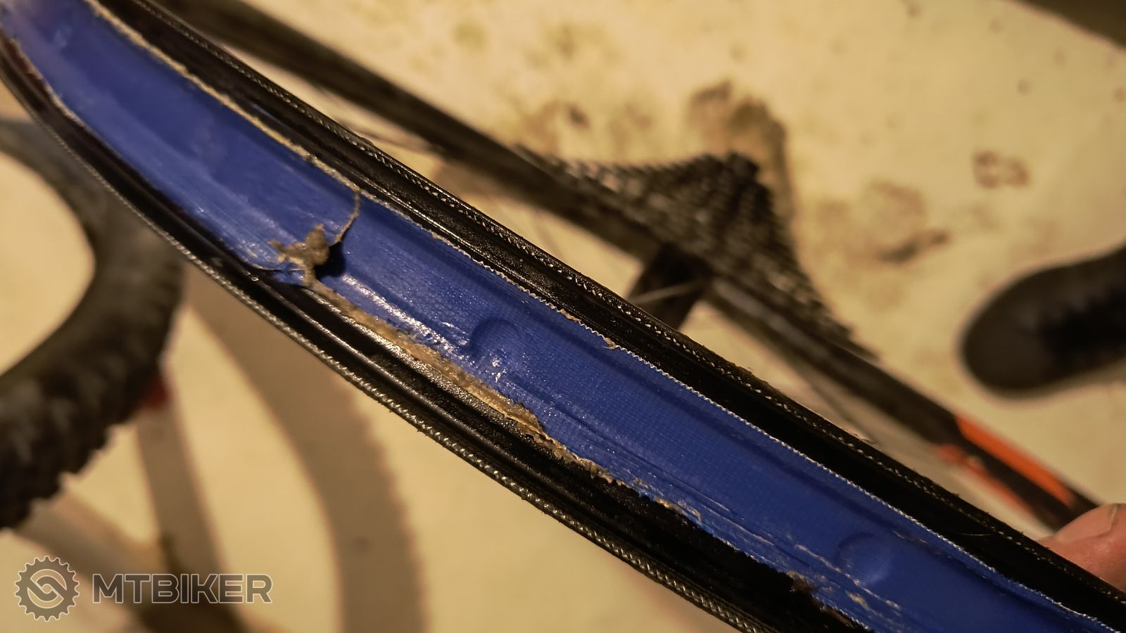

Pri prednom kolesu som však počul prasknutie/puknutie po vypustení vzduchu z plášťa. Teraz ich však nemôžem napustiť vzduchom, pretože pätka plášťa vyskočila z ráfika. Čo bol vlastne ten zvuk. Ako v ráfiku sú plášte dobre nasadené. Akurát teraz sú “voľné” v ráfiku. A plášte neviem teraz naplniť vzduchom.
Mám len klasickú servisnú pumpu. S tubeless nemám skúsenosti. Ono v podstate je plášť dobre nasadený v ráfiku, len potrebujem aby pätky sadli do rádika, však? Bude stačiť na to tá pumpa?
Inak mam kompresor a ten mi vacsinou nahodi patky.
