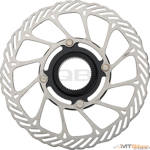

Na novu sezonu som si obstaral aj novy bike s diskovymi brzdami. Jazdim hardtail a casom by som chcel vymenit cele kolesa a mozno aj ine vecicky. Momentalne mam CL a standard Shimano brzdy
Chcel by som sa spytat, je lepsi system CenterLock, alebo 6dier?
Dakujem

1. Kotuc ohnes aj pri jazde po rovine
2. CL alebo IS nehra ziadnu ulohu, pretoze na vyjazdy nahradny kotuc nenosis
3. Narovnat do jazditelneho stavu sa da aj tym cim sa ohol
Jazdil som obidva systemy takze u mna CL versus IS 1 : 1

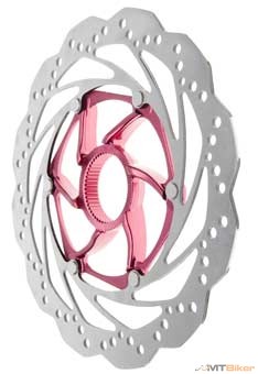

Hope Alu floating
183mm - 147g
Rozmýšľal som, že by bolo dobré mať ďalšie kolesá s cestnými plášťami - rýchla výmena ak sa ide jazdiť po asfalte. Zároveň, kvôli brzdnému účinku, chcem zachovať uloženie bŕzd - t.j. pár platničky s kotúčom. Takže je možnosť mať ďalšie platničky a kotúč ku každému kolesu alebo tie isté kotúče vždy nahodiť na dané kolesá. Je v takomto prípade Center lock vhodnejší? Dá sa s ním rýchlo a bez problémov premontovať kotúč? Vymieňa niekto takto kolesá alebo to nestojí za výmenu plášťov?
