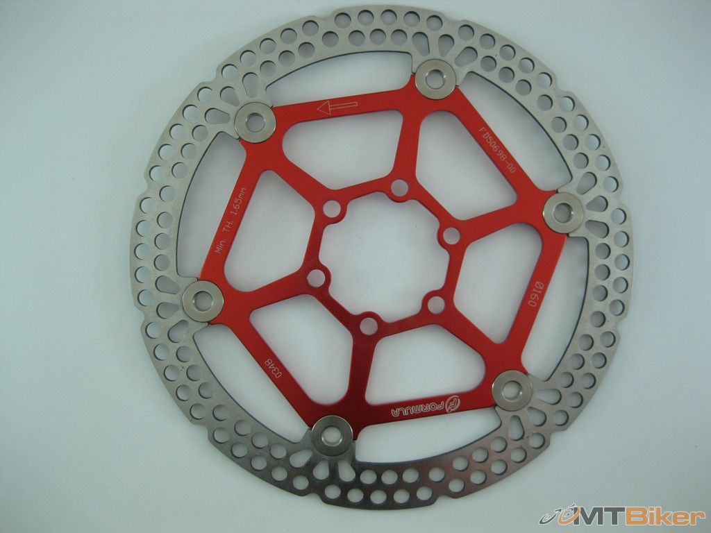

Ale jak sem psal kotouče Hope je asi nejrozumější volba po všech stránkách, ještě nejsou špatné originál plovoucí Formula, ale to je cenově dost špatné váha podobná jak Hope
A XTR kotuce CL su este aj o dost drahsie ako Hope, takze CL je z toho pohladu horsie riesenie ako kvoli vahe, tak aj kvoli cene. Jedina vyhoda zostava ta, ze je to podla mna lepsi system uchytenia kotuca na naboj, ale to prezijem. Pouzijem momentak a Loctite, a urcite tym padom nebude problem ani s Torx skutkami co je slabe miesto IS systemu.
P.S. Tie Formuly tiez nevyzeraju zle, ale ak je cena vyssia ako Hope, tak to asi nema vyznam riesit.
