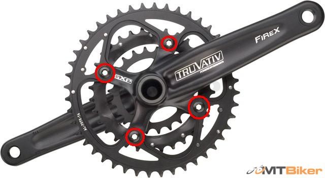

mám ich tretiu sezonu a necvakajú ale skús dotiahnuť to to (obr dole)
