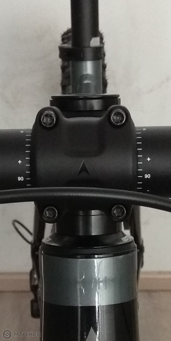

Pri skladaní bajku mi niečo stále vadilo až som si všimol, že sedlová trubka je krivo zvarená, resp. vyosená.
Viac v priloženej foto. Vidieť je to na prekrytí sedlovky a zadného kolesa. Je to vidieť aj pri pohľade z hora, ale nedalo sa to odfotiť.
Zadná stavba je pevná a zdá sa mi OK. Koleso je tiež dobre vycentrované a nasadené, má pevnú osku.
Ešte tam vyskúšam nahodiť zadné koleso z iného bajku.
Pri jazde na bajku to nie je v podstate nijako cítiť. Čo ale neznamená, že sa to nemôže v dlhodobom horizonte nejako prejaviť napr. na chrbtici. Stretol som sa s tým prvý raz a fakt neviem, čo si mám o tom myslieť...
Dík za každý názor.
