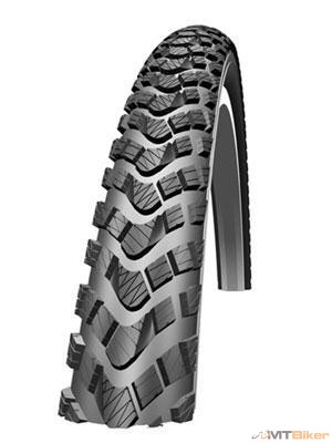

Jazdi niekto tento plast? Zda sa mi ako vhodny kandidat za zodraty NN vzadu po 3500km. Rozmyslal som aj o Smart Sam,ale podla nazorov v blate je k nicomu. NN zas vydrzi len jednu sezonu (vzadu, pricom vpredu je skoro ako novy este stale). Tak neviem. Tento Marathon Estreme podla popisov spaja v sebe viacero dobrych vlastnosti z roznych plastov. Je sice dost drahy, ale pri tych ochranach a proklamovanej vydrzi by malo ist o dobru kupu.Vas nazor?
Die Lust auf große Expeditionen und üble Pisten sieht man dem Profil direkt an. Dass der Marathon Extreme dabei auch angenehm leicht rollt, muss man erfahren. Der leichte und gleichzeitig extrem robuste Aufbau wird möglich durch die komplett umlaufende Lage an SnakeSkin-Gewebe. Für Durchstich-Sicherheit bürgt unser HD-Ceramic-Gürtel. Dazu kommt die derzeit modernste Gummimischung: Triple Nano-Compound für herausragend sichere Haftung auf nasser Straße ? trotz geringen Rollwiderstands und beachtlicher Laufleistung.
...myslím že napriek pochvalnému testu bude tento plášť v teréne dosť mizerný, takže radšej by som volil ten SmartSam alebo FatAlbert ... Samozrejme každý si pod slovkom terén može predstaviť niečo iné ... je to Tour plášť, takže tam je jeho určenie ...určite nie na MTB. Ale skús, radi si potom prečítame tvoje hodnotenie
inak na MTB typu obycajny udupany hlineny lesny chodnik (turisticka znacka) by som kludne tento marathon dal.. ak jazdis normalne MTB ostan pri NN alebo iny plnohodnotny MTB plast
No dobre, tak som vdaka vam zas znova spet na zemi. No, ten husty dezen mi tiez vrtal hlavou, ze je raz dva v blate zabaleny a smitec. Ano, jazdim vsetky mozne aj nemozne tereny a bike a gumy nesetrim. Ked sa teda rozumne uzmierim ze plast vzadu vydrzi 3-4tis. km dalsou prioritou u mna je co najvetsia odolnost proti tym hnusnym a zakernym malym trnikom co spravi taku malicku dierocku. Mam doma 5-6 dusi polepenych ako zmutovana lienka malymi zaplatami . Ked to vyjadrim matematicky, za sezonu 20:2 defektov trnikmi voci seku na nerovnosti. Takze na to je zrejme liekom DoubleDefense, len taka verzia NN je priserne draha (40e). Viete nejake porovnatelne lacnejsie riesenie, bez triple nano?
http://www.schwalbe.de/ger/de/produkte/tour_city/produkt/?ID_Produktgruppe=36&ID_Produkt=130
tohle do bláta fakt nebude, a Schwalbe ho má v kategorii Tour/City to by tě už mělo nakopnout
takže pokud chceš odolný plášť doporučuji připlatit za DD
Musim este popravde povedat, ze prave tento zmienovany test ma prvotne navnadil.
