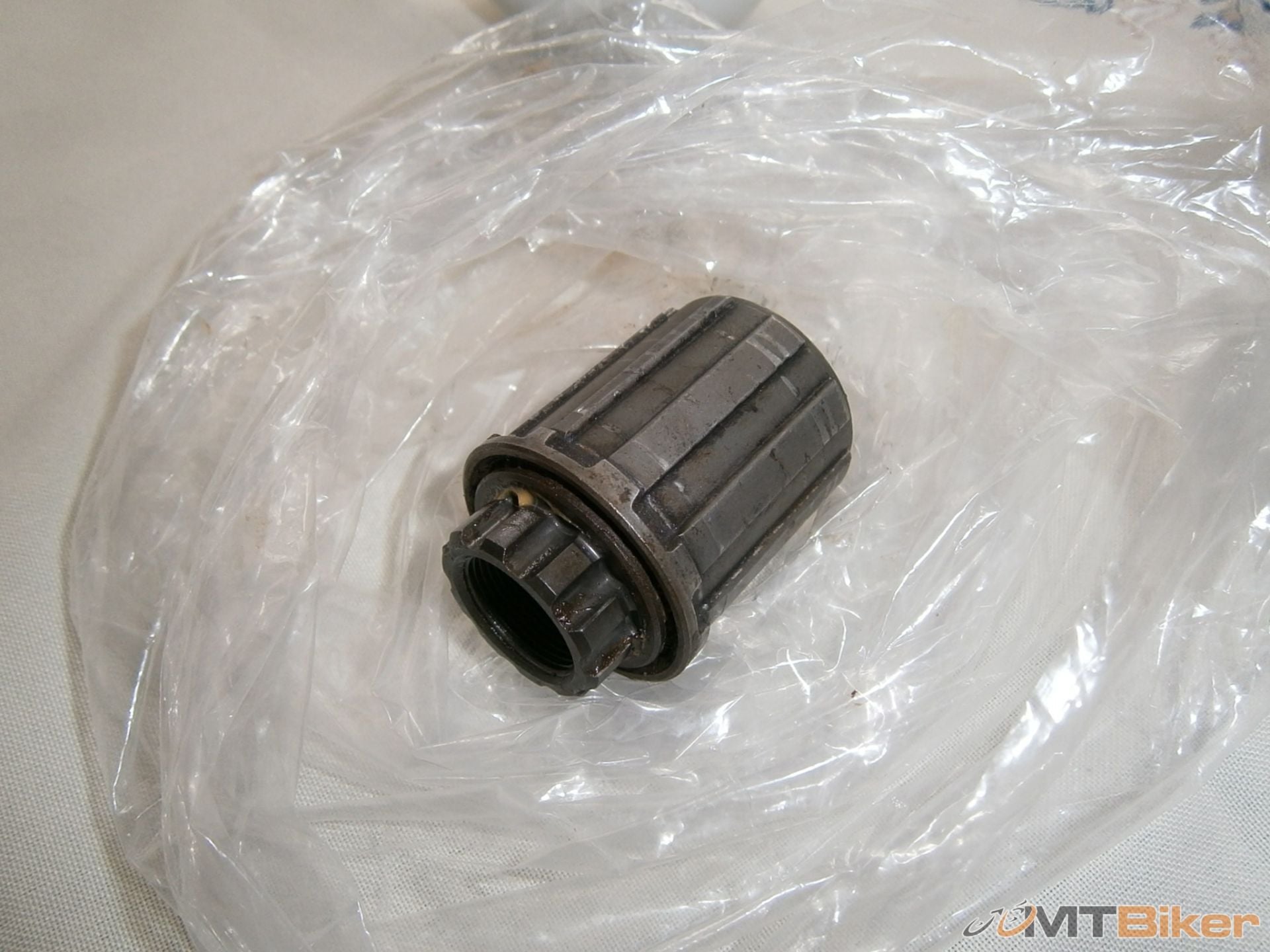

http://www.bikeservis.com/stahovak-shimano-telesa-kazety-kaleny-p-612.html
ale najprv musíš vybrať von ložisko. Pravé sa Ti podarí vybrať až ako druhé, keď z tejto strany klepneš po oske vylezie najprv ľavé......
závit je tam opačný, povoľuješ točením v smere hodín.
