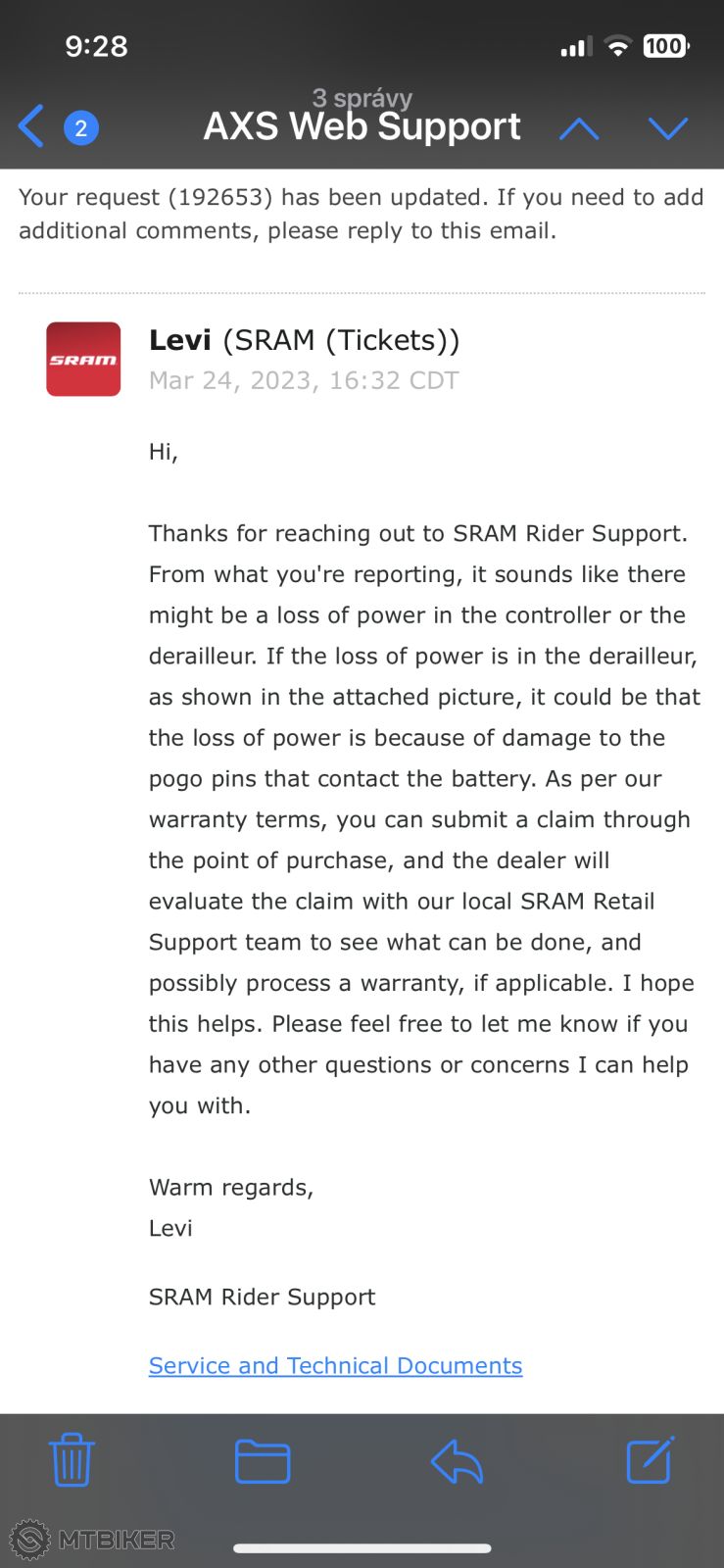

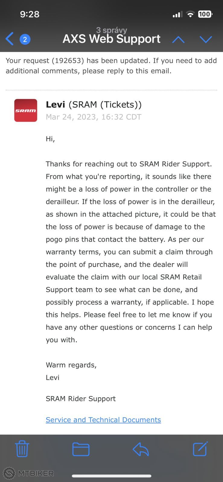

Prehadzovacku som poslal do Aspire.
Pripajam aj odpoved zo SRAM Supportu.
