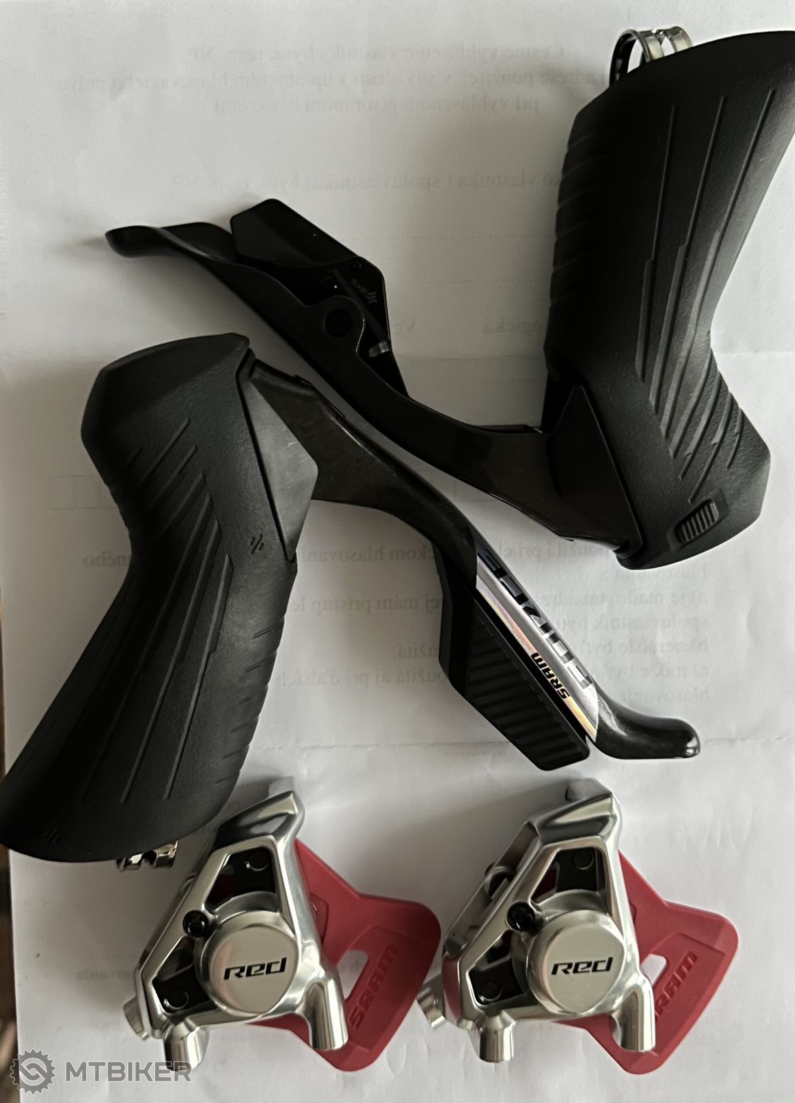

Tak a je to tu, uz su k dispo samostatne Force E1 paky (vdaka mtbiker.sk), takze stary RED axs s 17k km pojde na pivny gravel ?, a na hlavny som sa rozhodol dat Force-Red combo.
