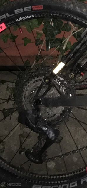

Otazocka do plena, ma niekto realnu / vlastnu skusenost s kombinaciou AXS + Shimano pohon (kazeta + retaz). Podla recenzii na nete by to malo chodit jedna basen. Skusal som tuto kombinaciu nahodit. A nadseny som nebol. Ono to nejako chodilo, nie vyslovene zle. Len cele to bolo akesi spomalene. Bud bol dobry spodok kazety alebo vrch. Pokial to bolo niekde na stred, neradilo to ako po masle. Teda pokial som to microsdjustment-om doladil na celu kazetu (10-51). Oproti tomu XT salter je rychlik a rychlosti tam padaju bez zavahania a akosi jednoznacnejsie. Niekedy aj trosku 45T pastorok bolo jemne pocut. Co sa tyka patky, ta je rovna, Kontroloval som niekolko krat. Akosi mi z toho vychadza, ze rozdiel (aj ked maly) hrubky kazety bude zohravat nejaku rolu. Kiez by sa uz aj Shimano chcelo rozhybat a vypustit XT Di2 1x12

Prave tento clovek a video ma navnadil na prerabku. B-gap som samozrejme riesil tiez, tak ako tam spomina nejakych 40 mm. Skusal som v rozmedzi 40-45. Skusim este niekde zohnat jedno AXS na skusku a uvidim. Ak to vsetkym ide bez problemov, chyba musi byt niekde u mna A okrem B-gap a patky mi nic ine nenapada.

B gap som nastavoval na vzdialenost od konca zubov na 51T po stred pulley wheel v rozsahu cca od 40 do 45 rozne. Mozno to chcelo viac badania a exaktnejsieho pristupu k metode pokus / omyl. Celkovo mi pride cudne, ze par mm ma taky vplyv. Pri shimanackom saltri neriesis mm hore dole. Ako pisem, skusim zohnat este jeden kus a pohrat sa s tym viac.

pri nastavení B-gap treba použiť staré červené udělátko, nie biele z AXS sady. tu je výborný návod https://www.youtube.com/watch?v=_V83_bMeHgQ

AXS radenie s SLX kazetou a retazou. Sorry, XT salter tam bol predtym
