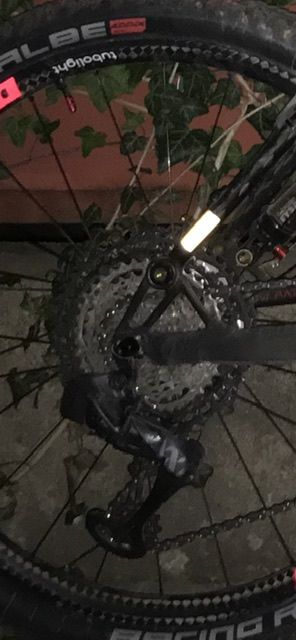

Ja to takto pouzivam a chodi to uplne super. ked nahodim trenazerove koleso so Sunrace kazetou, tak to brutalny rozdiel.
35386855-5A84-459D-82B0-DEFE5F56C903.jpeg 30.77 KiB Otvoriť v novom okne thumb_up0thumb_down
Nad tou kazetou som tiez spekuloval. Lem mat tie vsetky komponenty na vyskusanie ...
