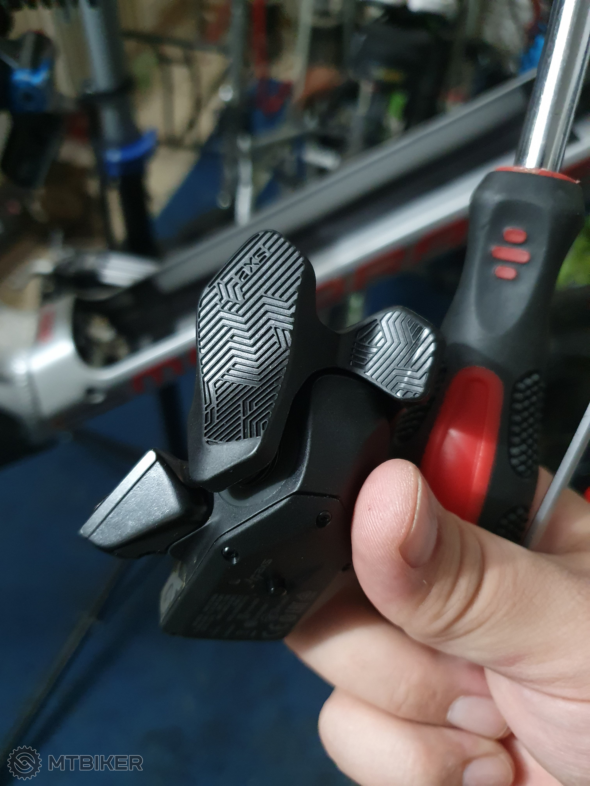

Na horskom som vymenil orig. packu za rocker paddle, hned sa radi lepsie, aspon mne . S povodnou som to vzdy obracal, raz hore raz dole. Teraz je to intuitivne.
S rocker-om (stlacenim smerom dole, radim na lahsi, stlacenim hore na tazsi prevod) a tak mi to akosi vyhovuje. Na Graveli lavou pakou hore, pravou smerom dole.

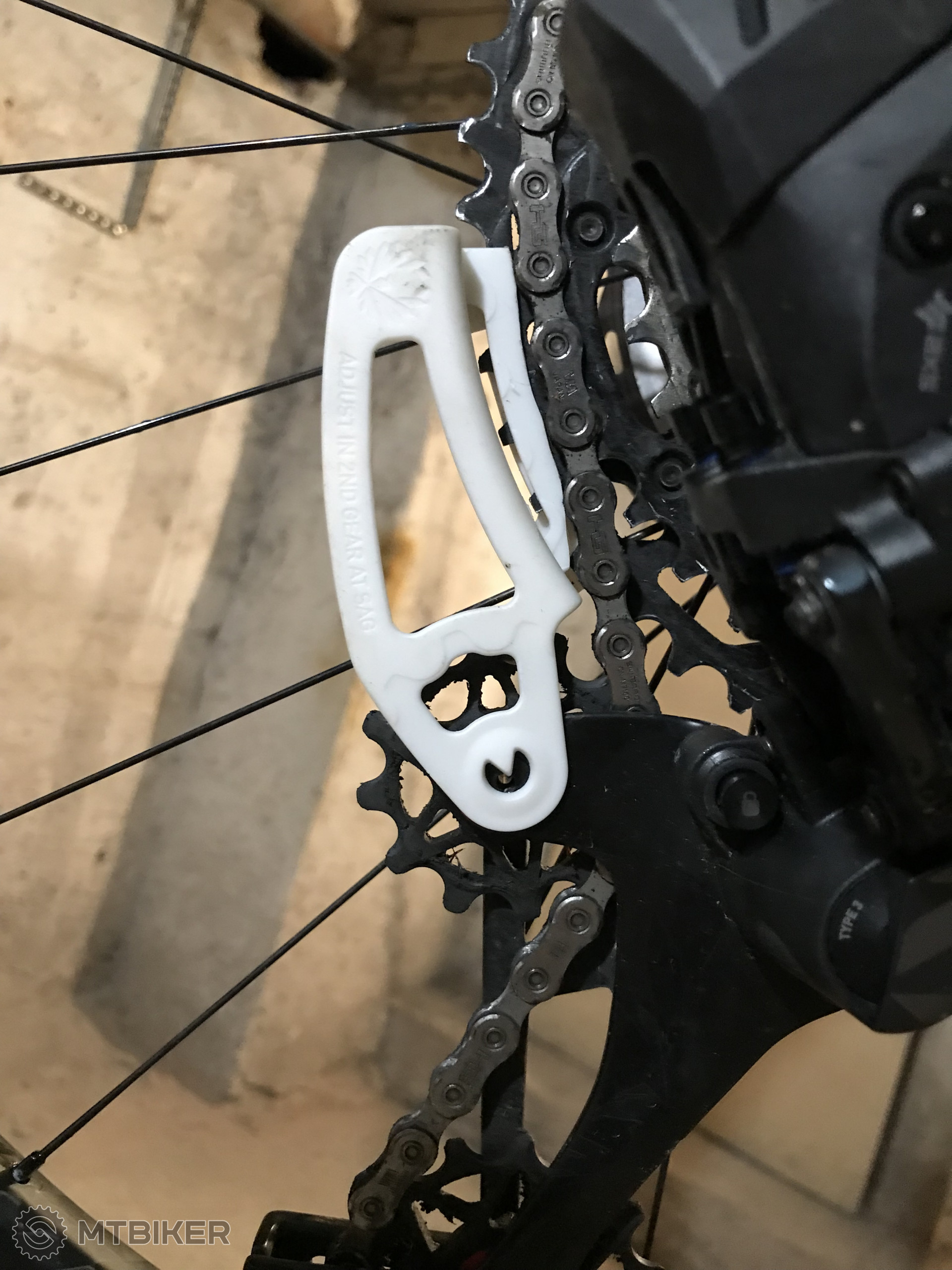

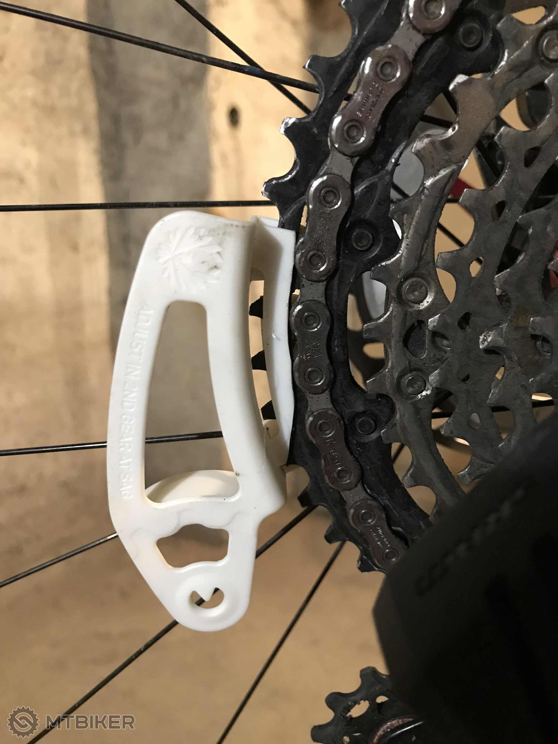

Inak pozdielam foto.
Jemne som orezal gap tool v2, aby drzal na shimano kazete a uz to funguje.
