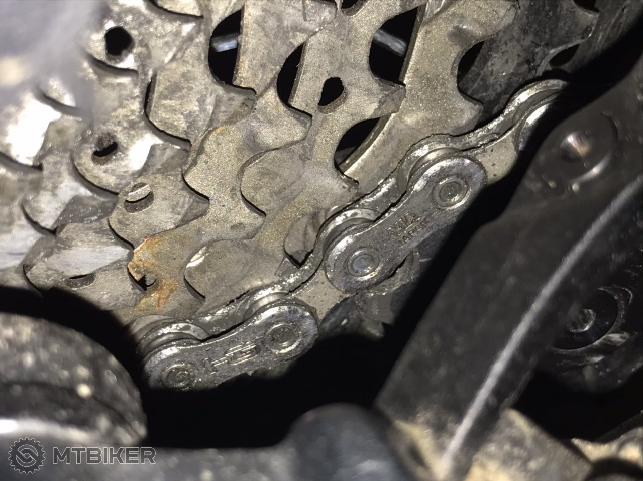

Diky, No mne to robi na 2 bikoch, takze patku vylucujem, a kamos ma podobny problem na mtb. Nastavenie nepomaha. Ked nastavim micro aby to nerobilo prejavi sa to inde.

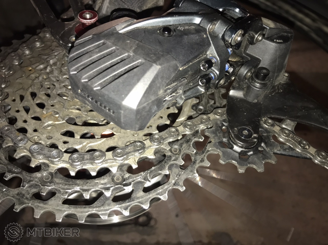

Podla mna vsetko vyzera byt ok Bcko je nastavene podla sablony, plus skusal som posuvat bcko hore/ dolu, skusim pofotit, ked sa dostanem zase k biku. Radilo to od zaciatku ok, az teraz sa to prejavuje takto divno. Retaz vytahana tiez nie je. No nic budem skusat .

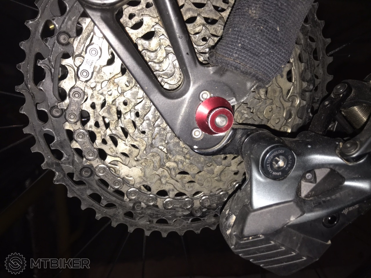

Napadla ma ešte jedna vec, mne toto skákalo takto, keď som nedotiahol na fest zadnú osku, tam stačilo aj 1/4 otáčky nedotiahnutia a už to bolo zle. Je to síce blbosť a mala pravdepodobnosť, ale keď patras aj toto stojí za vylúčenie...

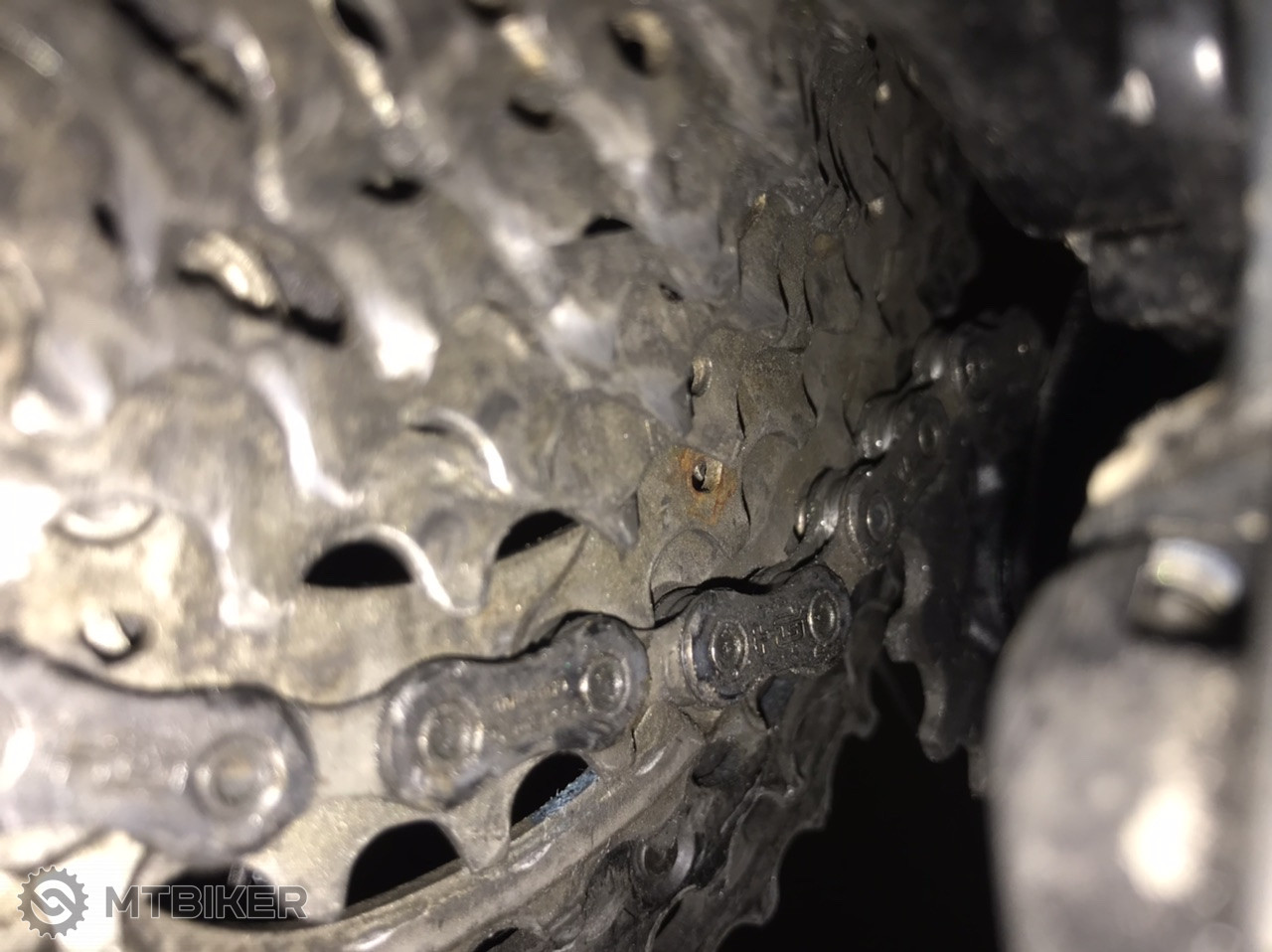

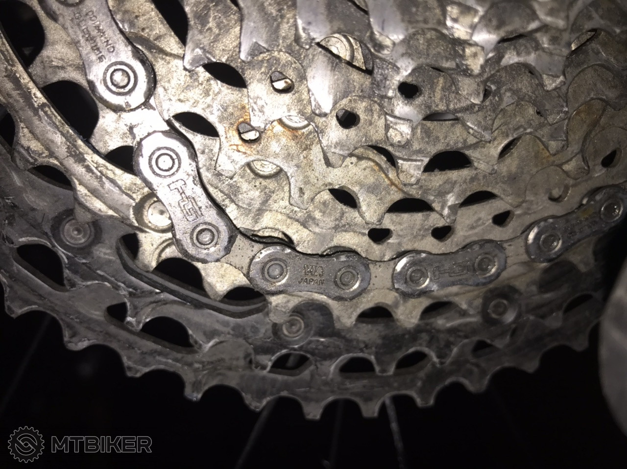

Pozrem, na ktorom mi to radi divne, ale davam to “za vinu” shimano kazete. Zuby mi tam hned nesadnu, najskor som zistil, ze treba uz novu retaz, ale robi to aj s novou.
Teraz ma napadlo, ze mam aj dalsie kolesa, ktore mozem vyskusat. Dam vediet.
Mne to zle sada na 33z pastorok co je 4. Striedam 5 retazi - menim po 300km, prva mala cca 600km ked som ku vymenil, kazeta ma cca 2600km. Tam by problem byt nemusel

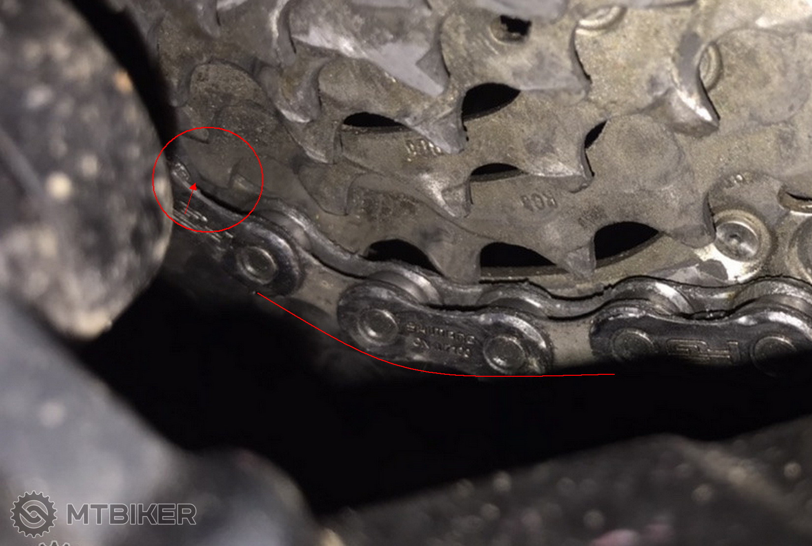

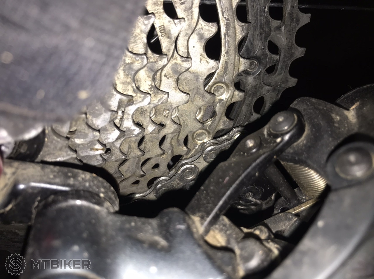

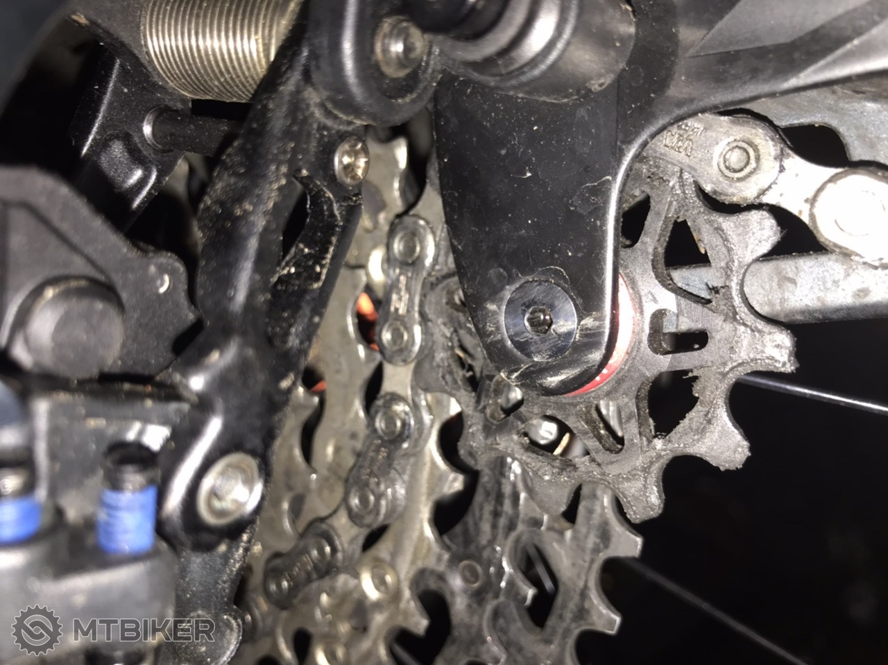

V mieste kde ukazuje šípka niečo bráni tomu aby reťaz zapadla? Je divné, že reťaz zostane prehnutá a nenapnutá. Ramienko prehadzovačky ju nenapne? Prečo?

Osku pozriem, to ma nenapadlo.

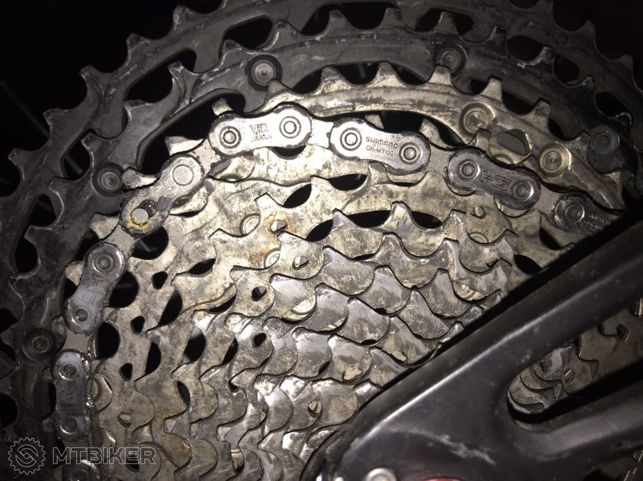

1. Koleso kazeta XT M8100 10-51 - cca2600km - obcasny oproblem so sadnutim retaze 2. Koleso kazeta XT M8100 10-51 - cca1100km - obcasny oproblem so sadnutim retaze
3. Koleso kazeta XT M8000 11-40 (11s) - bez problemu so sadnutim retaze

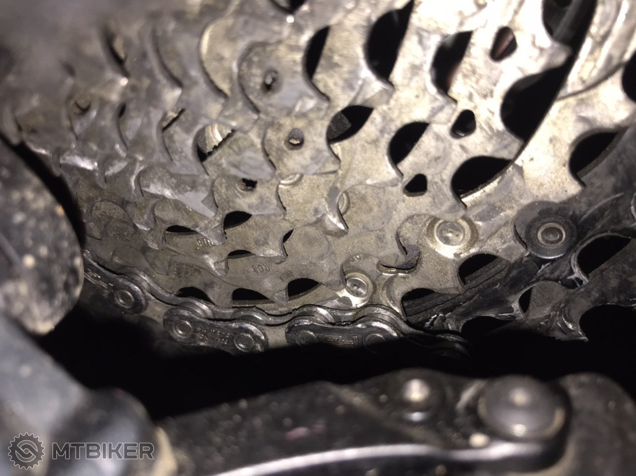

Akokeby jeden zub bol oprety o clanok
S mechanikou to nerobilo
