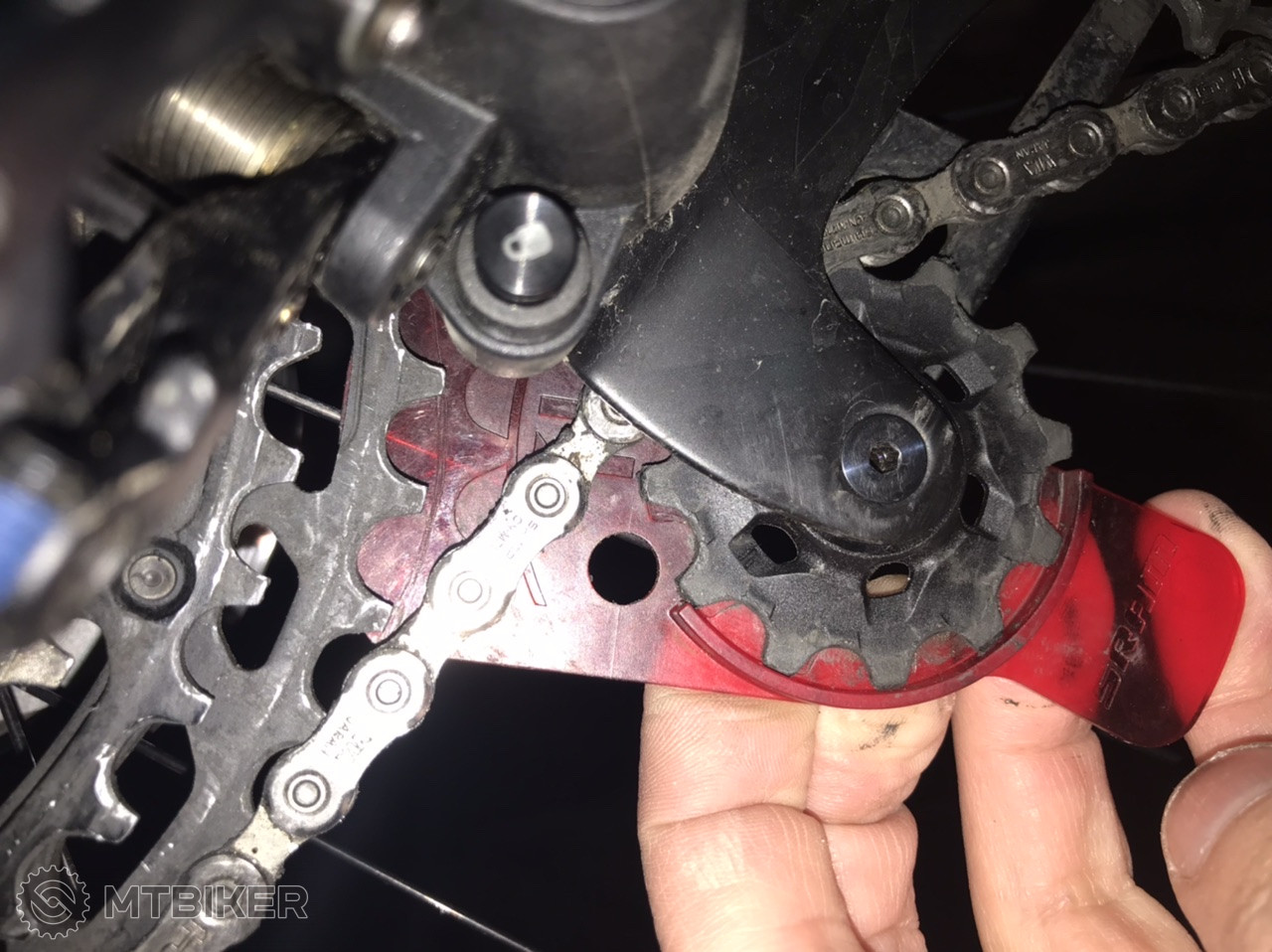

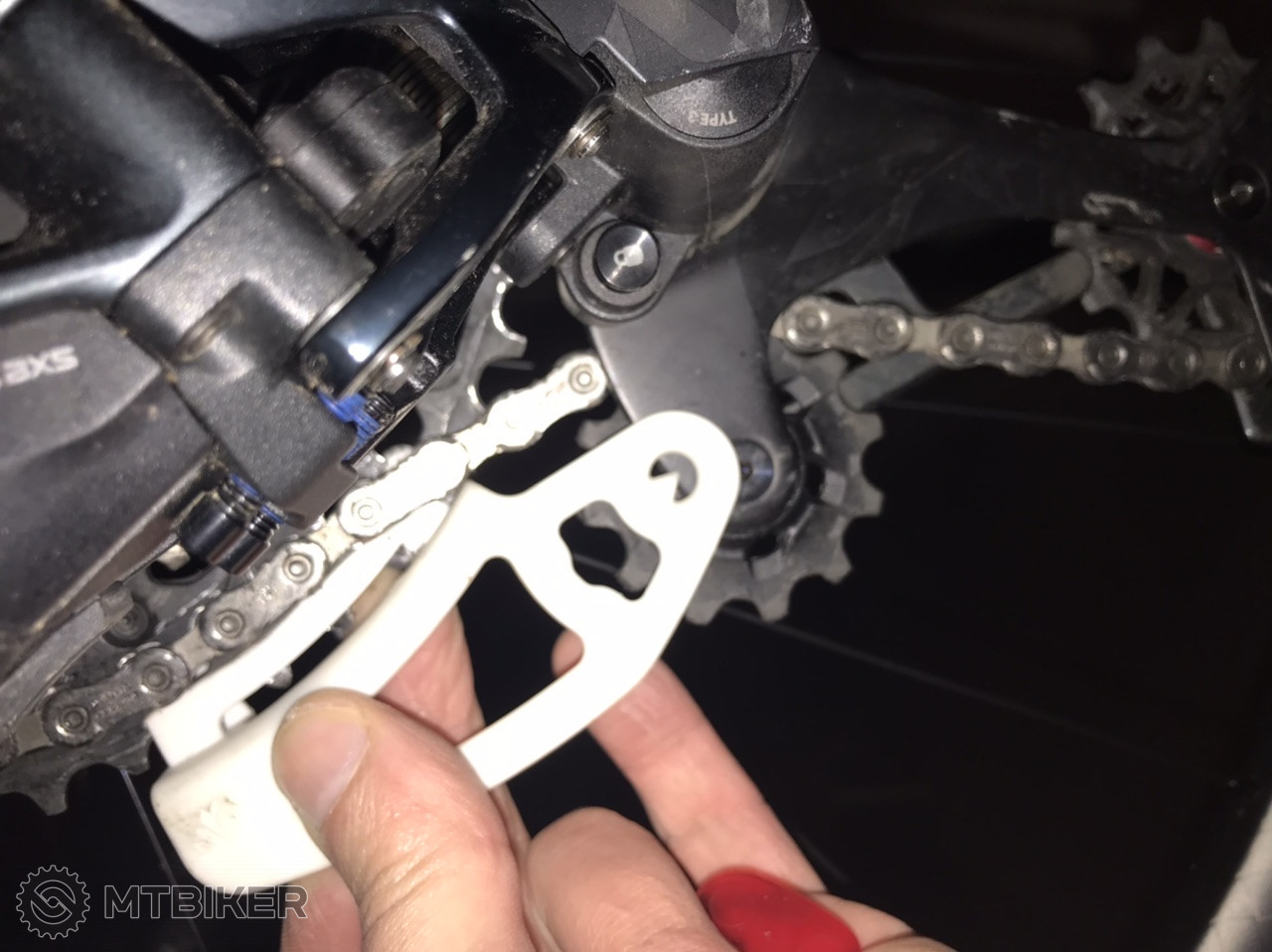

K teme nastavenia b gap na shimano kazete som vlasne problem vyriesil uz pred par mesiacmi… a zase som sklzol pridom
Shimano kazeta musi mat Shimano retaz a Shimano B gap nastavenie. Na foto je ryska na b gap tool-e v1 & v2
