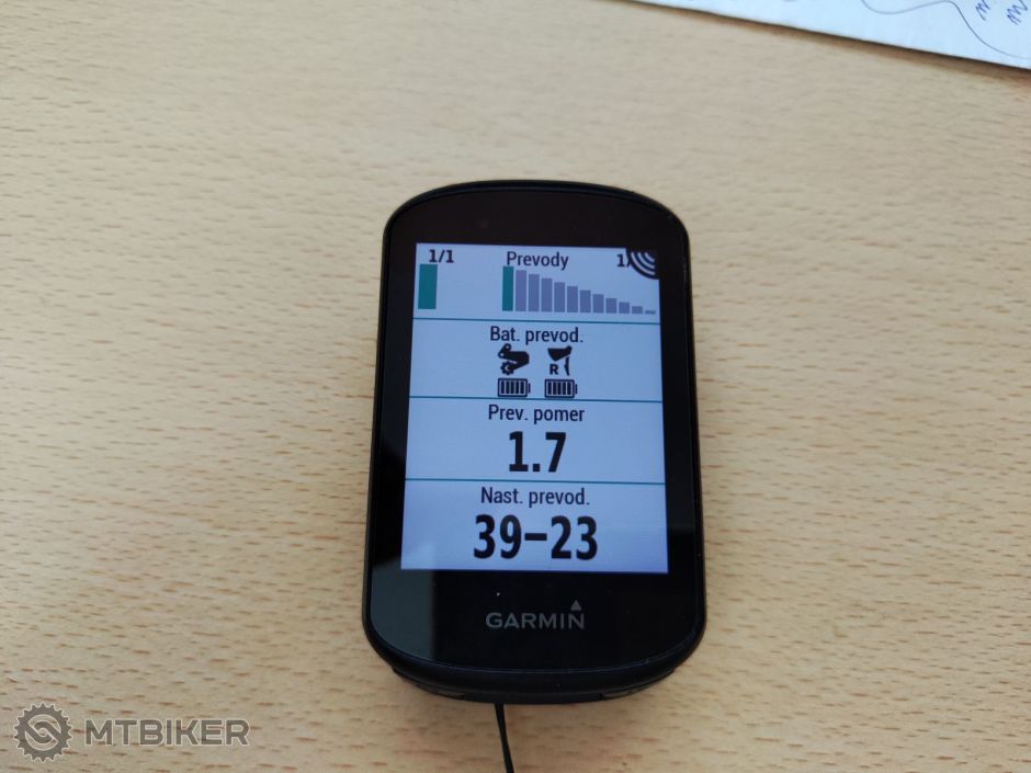

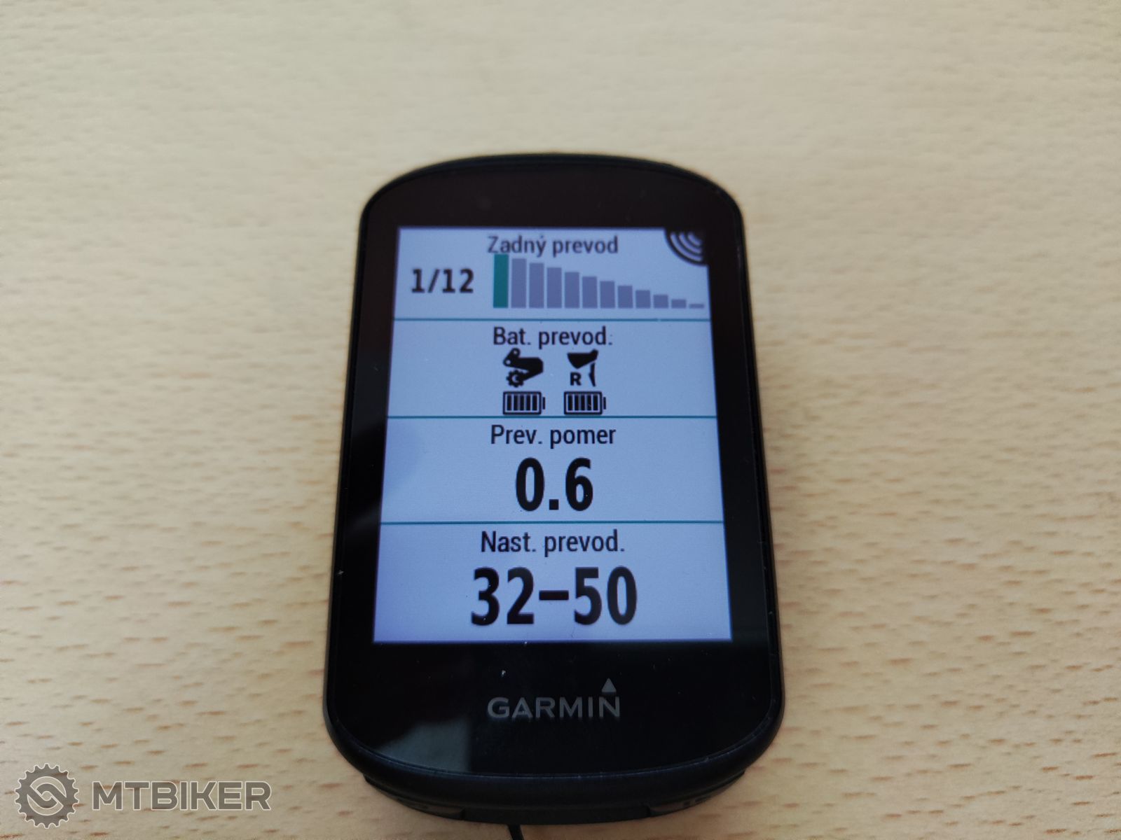

ukazuje mi to nejake sprostosti
neviem ako sa on dozvie aky mam prevodnik a kazetu
EDIT: ok uz som to nasiel v senzoroch
je to len na 1 desatinne miesto vzdy
