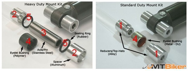

Myslim, ze v tejto teme je problem pomenovat jednotlive casti: puzdro, vlozka, reducer, ...
Nie kazdy je strojar, takze zaujemca o pomoc by mal vlozit fotku s popisom casti. Nech ich nazve akokolvek, znalym bude jasne, kde a v com je problem.
Tento obrazok uz to bol, vkladam ho ako mozny priklad.
Kde ma to puzdro volu ? Vola je najcastejsie medzi reducermi a puzdrom, ale kedze tebe reducery nejdu von tak tam asi vola nebude ze...
Nie tak celkom, ked je puzdro (DU bushing) opotrebovane, moze sa stat, ze sa zadrie s alu reducermi a cely tlmic sa potom otaca (kyve) na montaznych skrutkach.

no ultra light ma hlinikovy pin a ta druha verzia ma pin z nerezovej ocele, zrejme sa oplati kupit tu verziu z ocele pre dlhsiu zivotnost..
Spravne, naviac niektore klzne materialy su priamo optimalizovane pre pouzitie s konkretnym materialom capu (vid. obr). Ake klzne puzdra vsak pouziva TFtuned, neviem...

Samozrejme je treba pri spatnej montazi namazat reducery "redsou" vazelinou (napr. Manitou Prep M na vidlice) a tak robit pravidelne aspon 2x rocne vratane vycistenia (v pripade DU bushings a alu reducerov). Doskriabane z vyberania by mali byt len vonkajsie casti, ktore nie su funkcne. Reducery by mali ist do puzdra (DU) tesne (mierne ztuha rukou), ziadne kladivo alebo zverak! Ak su prilis tesne, potom je lepsie ich upnut do niecoho tociveho (vrtacka, sustruh) a jemne prebrusit pripadne prelestit.
Btw, je dost bezne aj u novych bikov (Ibisa nevynimajuc), ze reducery resp. osky (capy) idu tak ztuha v puzdrach tlmica, ze nie je mozne ich otocit ani za pomoci zveraka, nieto este ze sa na nich bude tlmic otacat... Spravidla to potom dopadne tak, ze sa tlmic zacne otacat na upevnovacej skrutke miesto na oske/puzdre. Doporucujem skontrolovat (rozobrat) hned po kupe.
