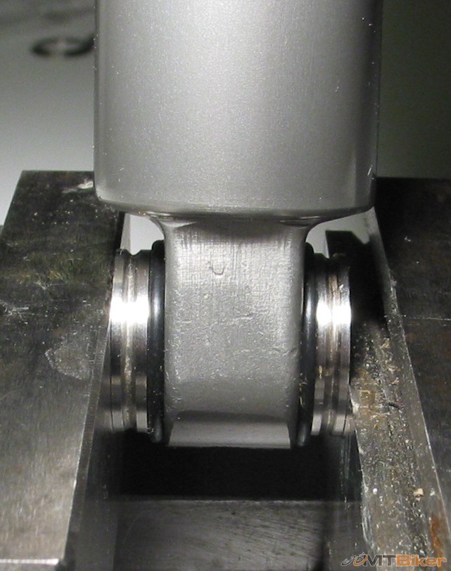

nerez, a vyriesil to kamos, taky kutil co ma doma v dielni stroje, co by cloveka ani nenapadli
urobil som tak ako som tu niekde cital, zaniesol som mu cely bike, vytlacil som mu toto post345461.html#p345461 vdaka Jezus , a vysletlil o co mi ide, vybral som tlmic (on z bikom nema ziadne skusenosti) pomeral si to sam a .....

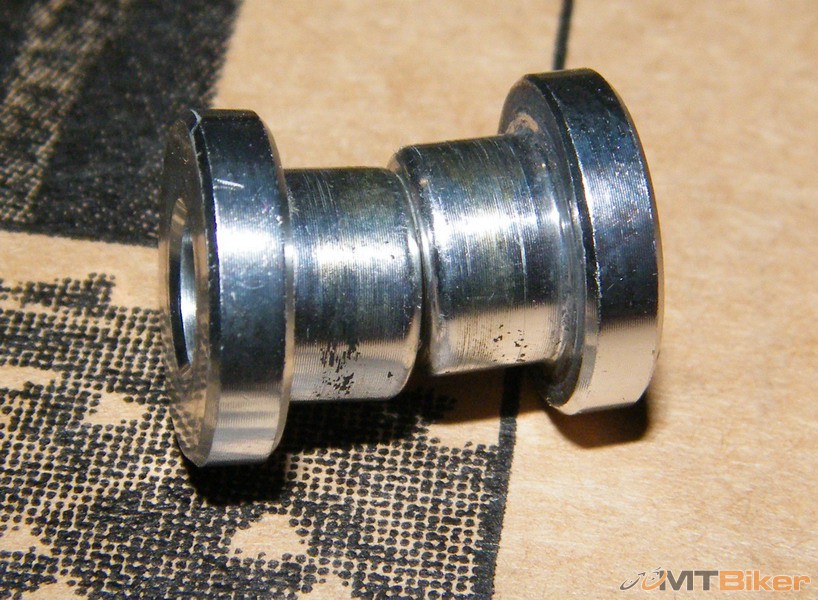

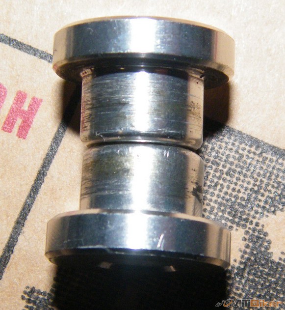

nemal by niekto rozmer tych starych reducerov zatial to tam mam pekne nalisované preto to nechcem vyťahovať aby som bol pojazdný Chcem si dať už už dopredu vysustružiť nerezovu rúrku systemu TF...
Capy je treba sustruzit licovane presne na mieru podla nalisovanych klznych puzdier. Vola 0.1mm je priserna, par stojin je niekedy vela.

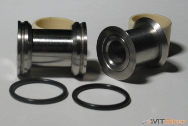

Ha, dnes som narazil na tuto temu ... chlapi verite ci nie, do TFtuned shox som posielal fotky tech. riesenia mojich capov zo SJ (vid. dolu) a vzorky zltych polymerovych puzdier na testovanie v decembri 2006, vtedy este ziadne heavy duty capy neponukali . Zeby podoba cisto nahodna?
Mal som tam tlmic na PUSHovanie a zmylili sa v cenovej ponuke v svoj neprospech, ale ju dodrzali, tak som im kompenzacne zaslal tie zlte puzdra a par fotiek. Ono to vsak nie je az take tazke vymysliet dobre capy, ked sa clovek zamysli . Dnes to robia tiez s gumickami, ale kym ja som pouzil komercne dostupne O-kruzky, oni pouzivaju custom made 4-hranne, takze drobny rozdiel, aby to nebolo celkom take iste . Alebo mozno uz mali konstrukcne riesenie v supliku a casova suslednost je cisto nahodna ...

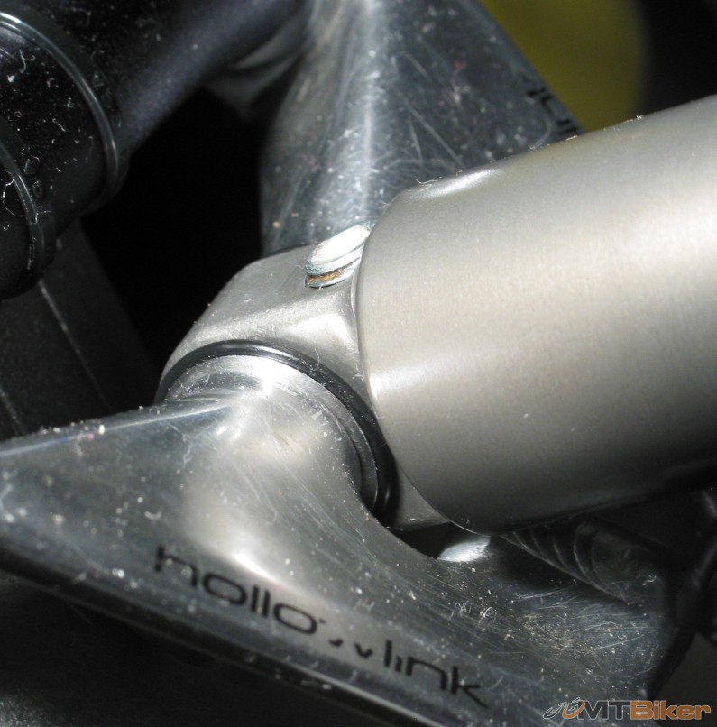

V kazdom pripade si mal velmi dobry napad. A Tvoj dalsi zaujimavy napad je aj to uchytenie blatnika o horne vzpery. Len nerozumiem co si pouzil - nejaku specialnu gumicku abo nejaky plast? Resp. preco si aj na horne uchytenie nepouzil tie plastove pasky ako dole?
Vdaka za pochvalu, zrejme chodis aj po inych forach . Je to O-kruzok z Catcher Crud, stahovacie pasiky sa nedali pouzit, lebo nebolo o co zachytit. Takto to ma same vyhody, je to pruzne a jednoducho demontovatelne, v krajnom pripade sa blatnik podda pod kolesom v max. zdvihu a/alebo nanosom blata.

Riesenie s polymerovymi puzdrami a nerezovym capom (ako TFtuned) je odskusane, roky ho pouzivam, doteraz som vzdy skor predal ram, ako menil puzdra v tlmici . Pri obcasnom servise (vycistit, namazat 1x rocne) mi zatial drzi 3. ci 4. sezonu na poslednom biku. Doporucujem na capoch vybrusit spiralovu drazku (kto na to ma vercajg a trufne si) alebo spravit aspon par jamiek vrtakom pre zadrziavanie maziva (spiny).
