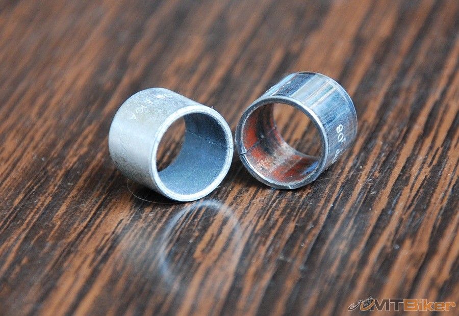

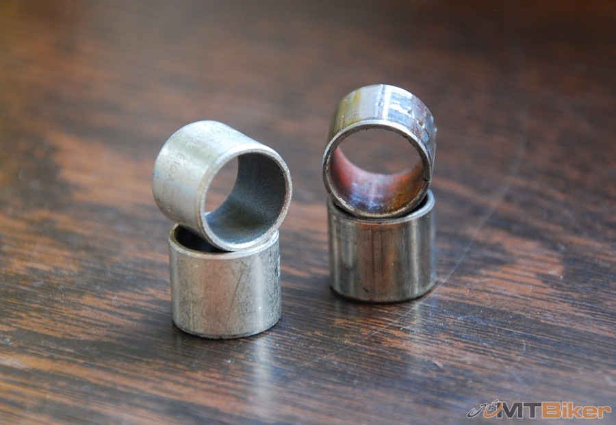

Otazka do plena. Kolko vam zhruba vydrzia klzne puzdra a reducery na tlmicoch Fox? Uz ma to stve, pretoze za sezonu uz budem musiet vymenit druhykrat (naj. 8600 km).
Áno, poslušne hlásim že klzné puzdrá pre tlmiče Fox (1/2" rozmer = 15,1mm x 12,7mm x 12,7mm) mám k dispozícii aj na predaj /1ks á 1,80€/. Za chvíľu pridám aj foto klzného púzdra.

dnes som si bol po na objednavku vyrobene klzne puzdra zo silonu...
Kvalitne klzne puzdra su fajn vec, ale oni samotne problem neriesia. Dolezita je kvalita materialu, ktora sa v nich otaca. Vyrobcovia to riesia nepodarenymi delenymi hlinikovymi dielmi, tuneri si ich davaju robit vcelku z nerezovej ocele presne tak, ako ich robi TF Tuned.
