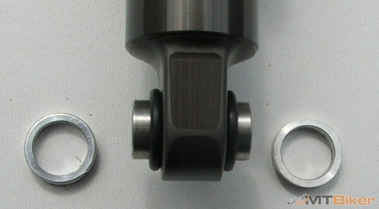

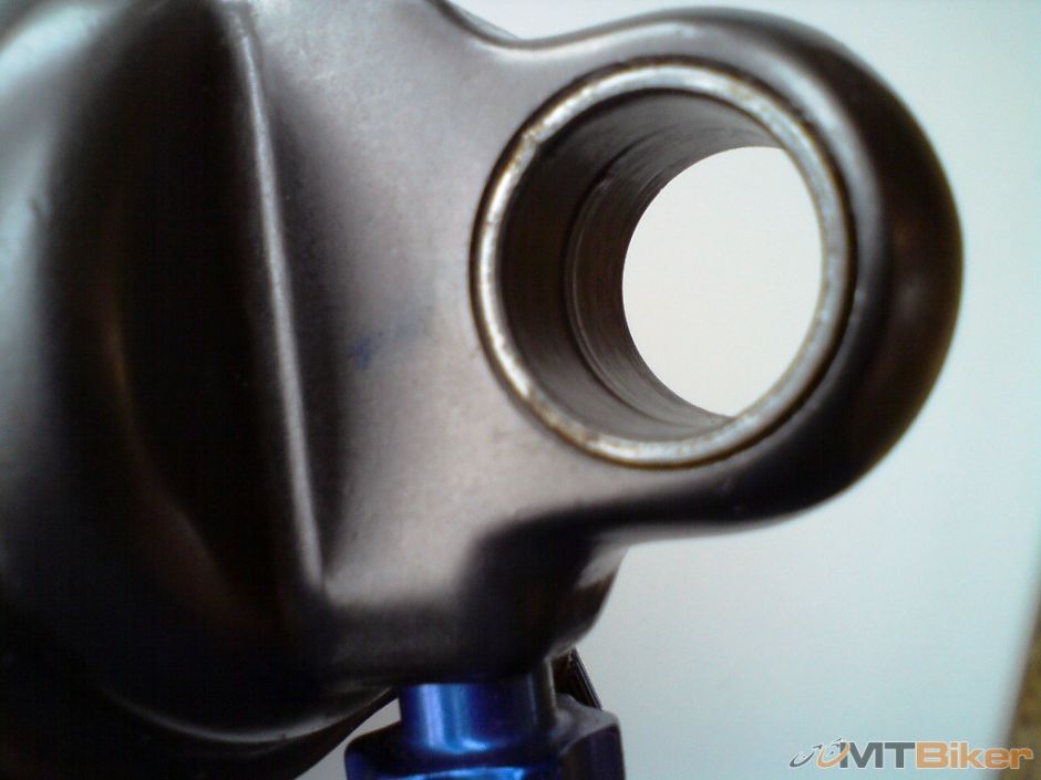

Tak som to rozhodil este raz. Na dennom svetle pekne vidno vytlacenu drazku v strede nalisovaneho puzdra. Kedze vola pred rozobratim tam nebola, stranovo som vymenil Al vlozky a sadlo to na povodne miesto. Loker uz tam nieje pocitovo ziadny, to vsak neznamena ze som sa problemu zbavil. Pre tych co pouzivaju tlmic LP, vnutorny rozmer klzneho puzdra je 12 mm co je ta lepsia varianta pre zhananie nahradneho dielu. Foto vytlaceneho puzdra pridam vecer.
jj, to tak byva. Otlacia sa hranky AL vloziek. Tie vydru teflonovu klznu vrstvu v strede puzdra.

davajte si pozor na to, ze ucelom tych teflonovych, resp. polymerovych klznych puzdier je opotrebovat sa. cize namahanie ma prezit drahe uchytenie tlmica v rame (resp. vahadle), oka draheho tlmica a menej drahe vymedzovacie vlozky (AL, pripadne ocelove) a prave tie klzne puzdra maju odist aby sa neposkodili tie "drahe" suciastky. Ked tam vsade date tvrde materialy, tak vsetky namahania (aj bocne sily atd) budu znasat vsetky drahe suciastky. Takze radsej tam dam kvalitnu ocelovu vymedzovaciu vlozku a lacne polymerove puzdro (3-4e), ktore budem menit povedzme raz za rok. Inak toto je nevyhoda system pruzenia, kde sa pocas chodu do zdvihu otaca uchyt tlmica, lebo tie puzdra nie su navrhnute na otacavy pohyb, len maju vymedzit volu
No a ta gumicka co je na trojdielnych vymedzovacich vlozkach (napr z TFTunes) je tam ako prachovka
Samozrejme, ze puzdro tam pojde s teflonovou vrstvou. Akurat vlozka system Tftuned je setrnejsia k puzdru a nestane sa to co som odfotil na mojom tlmici, tz aj vydrz samotnejho puzdra bude vyssia.
Drotik, ale na otacavy pohyb to aj tak stale nebude ono ako pise vladol. Na ulozenie tlmica kde sa prenasa cez puzdro aj rotacia je ideal naozaj to originalne riesenie od TF Tuned - nepreruseny ocelovy hriadel otacajuci sa v polymerovom ci akom puzdre. Cize namiesto kupovania noveho puzdra do oka tlmica z bronzu (ci co to je) si daj radsej spravit to puzdro z nylonu abo ineho vhodneho tvrdeho hladkeho plastu. A malo by to byt velmi tesne ulozenie - nylonova vlozka do tlmica by nemala ist natlacit rukou a ani ten ocelovy hriadel do vlozky by nemal ist rukou.

Jasne rozumiem tomu preco je system TFtuned lepsi ako klasicke riesenie. Niesom sice strojar ale podla systemu uchytenia tlmica v mojom pripade je bocne namahanie tlmica minimalne a tlak musi eleminovat aj teflonova vrstva vlozky. Iny pripad je pri jednocapoch napr. RB IQ6 RACE kde bocne namahanie je uplne ine. Zatial to vyriesim klasickym puzdrom ( nechcem na tom jazdit ked uz to ma volu a puzdra su dostupne ) a mam cas hladat puzdro cele z nejakeho polymeru a prerobit to na system TFtuned.
EDIT : neviem ci som to uz spomenul, ale tento klasicky system s delenymi reducermi mi vydrzal 7000 km.

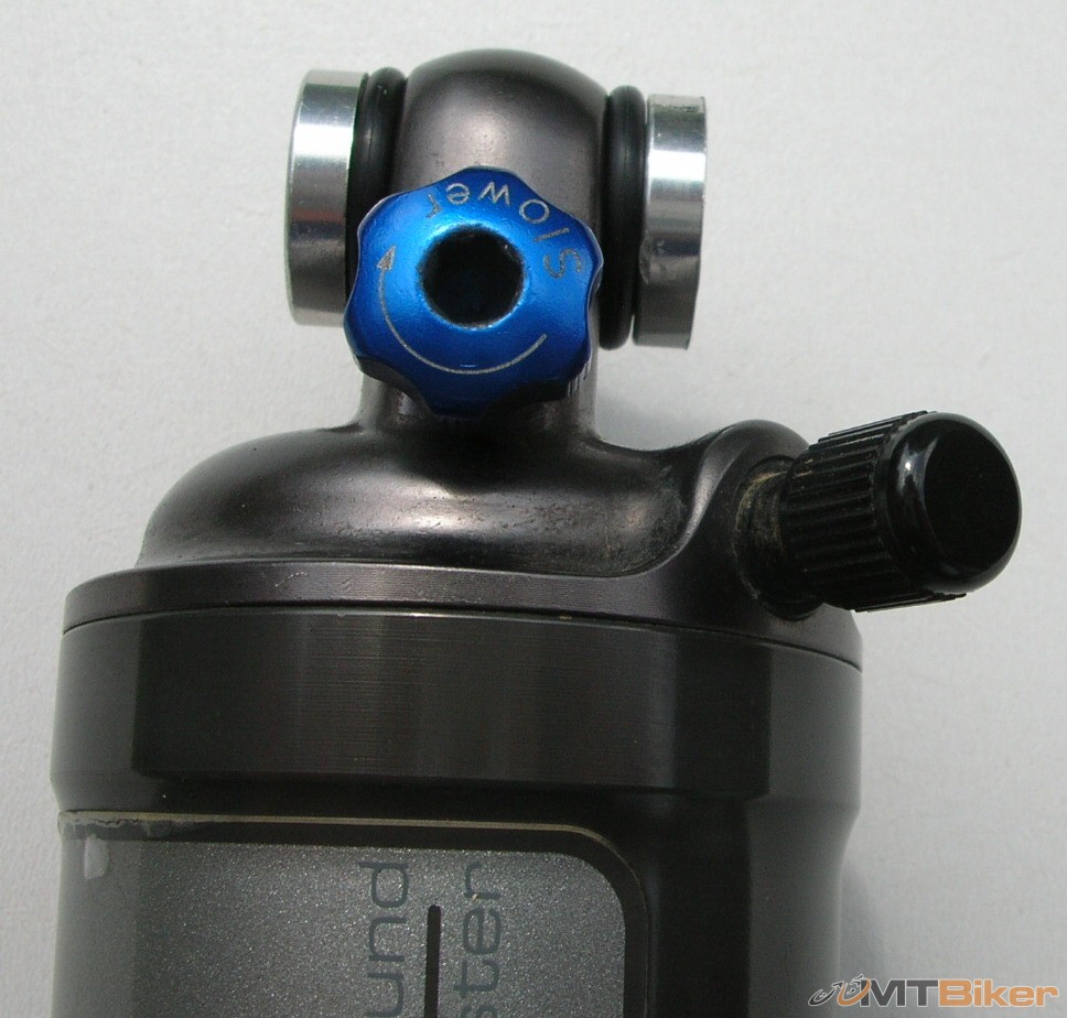

Tlmic aj so vsetkymi hlinikovymi nepodarkami zverte do ruk sustruznika. On uz bude vediet, co s tym. Mala pomocka tu:
1 - toho sa treba zbavit tym, ze z toho vyrobis dvojku
2 - vyrobene z jednicky
3 - nutne vyrobit. Najlepsie z nerezovej ocele. Na presnosti velmi zalezi. Pozor na zachovanie povodnej dlzky.
4 - kupis v loziskovej predajni. Priemer 12 mm v pohode (asi 0,50€), ale 12,7 mm ako pise romanx. Mesiac je dobra cakacia doba, pocitaj viac a s niekolkonasobnou cenou.
5 - toto nemam a ani netusim, na co to je dobre. Na jednom biku uz 2 roky a na druhom jeden rok s tymto systemom jazdim bez najmensej vole.

Nalisovane je tam klasicke puzdro s teflonom s metrickym rozmerom 14x12x12. Polymerove som nezohnal, respektive nieje problem, ale ponukli mi min odber 50 ks A kruzky č.5 som tam vlozil gumene co sa bezne predavaju ako nahradny diel k vodovodnym bateriam.
