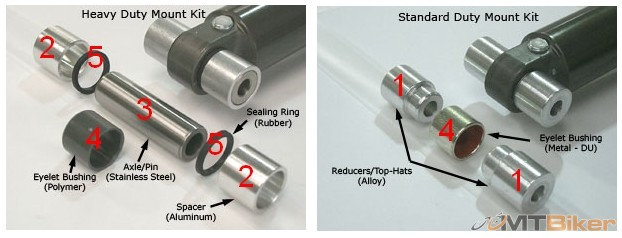

Vcera som skontroloval vlozky a narazil som na ten isty problem. Horne vlozky som v pohode vytiahol rukou z oka tlmica, zotrel som z nich take cierne supinky, jemne namazal a zalozil spät. Spodne su tuhe tie som nevyberal. A ajhla co sa stalo. Po poskladani sa objavila vola na hornom oku co sa prejavuje vaklom pri tahu za sedlovu trubku. Takze dnes rozoberiem zmeriam oko a necham vyrobit nove Al vlozky. A samozrejme zacinam patrat po novej mosadznej vlozke do oka tlmica. Ak ma niekto skusenost s dostupnostou vlozky jedna sa o tlmic LP.
Nic nemeraj, nechaj cely tlmic sustruznikovi, on si zmera vsetko, co potrebuje. Ver mi, zalezi na kazdej stotinke, aj ked netusim, ake Al vlozky mas na mysli. Cim menej Aj , tym menej problemov. Mosadzne puzdra kupis v loziskovej predajni. Tu nejde o typ tlmica, ale o priemer puzdier.
ak si myslel klzne puzdro nalisovane v oku tlmica, pokial sa jedna o obdobny rozmer ako Fox, tak ho v loziskovej spolocnosti nezozenies. Jedna sa totiz o palcovy rozmer a typ puzdra je 08DU08. Palcove rozmery su len na objednavku a dodacia lehota je brutal - 1 mesiac. Modli sa, aby si mal metricky rozmer, ten objednas v pohode.
Tlmic aj so vsetkymi hlinikovymi nepodarkami zverte do ruk sustruznika. On uz bude vediet, co s tym. Mala pomocka tu:
1 - toho sa treba zbavit tym, ze z toho vyrobis dvojku
2 - vyrobene z jednicky
3 - nutne vyrobit. Najlepsie z nerezovej ocele. Na presnosti velmi zalezi. Pozor na zachovanie povodnej dlzky.
4 - kupis v loziskovej predajni. Priemer 12 mm v pohode (asi 0,50€), ale 12,7 mm ako pise romanx. Mesiac je dobra cakacia doba, pocitaj viac a s niekolkonasobnou cenou.
5 - toto nemam a ani netusim, na co to je dobre. Na jednom biku uz 2 roky a na druhom jeden rok s tymto systemom jazdim bez najmensej vole.

Takze zalezi aj na type tlmica...
