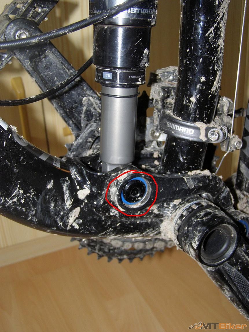

pokukal by som tiež tie spoje.. inak keďže 350km tak ho asi nemáš dlho či? takže reklamácia to istí..
Dik lto, tie sroby som ani neskusal dotahovat, kedze som s tym bol pred tyzdnom na garancke..bajk ma necely mesiac. Teraz som ich pozrel a tento spoj bol dost povoleny. Trochu som to dotiahol a uz to je v pohode..len neviem ako silno to mozem dotiahnut.."na fest" ci tak pocitovo?
Najlepsie pozriet, ci na nom nie je napisane ako silno a dotiahnut momentakom, ale ak nemas, potom s citom, podla toho ako to ide zatiahnut a vyskusat, ci zmizla vola. Treba opatrne, a poriadne vlozit imbus, najlepsie tkay, co ma skosene hrany. A mozno by som skontroloval, ci vobec ta skrutka ma v sebe loctite, alebo nieco, je divne, ze sa povolila takto
Taky gel na zavity, aby sa skrutka nepovolovala. Je to casto vidiet na skrutkach, ze maju take modre alebo biele nanosy ako keby farby, tak to je nieco podobne.
skočil by som s tým znova do servisu, nech nato ten loctite dajú a utiahnu momenťákom.. keďže to bolo pred týždňom na garančke možno práve tam sa stala chyba, že to rozoberali a zabudli dotiahnuť..
Z jednej strany mas imbus 6 (telo capu) a z druhej imbus 5 (skrutka)...so 6-stkou to ,,drz" na mieste a s 5-kou to normalne rukou dotiahni az zacitis silnejsi odpor...
