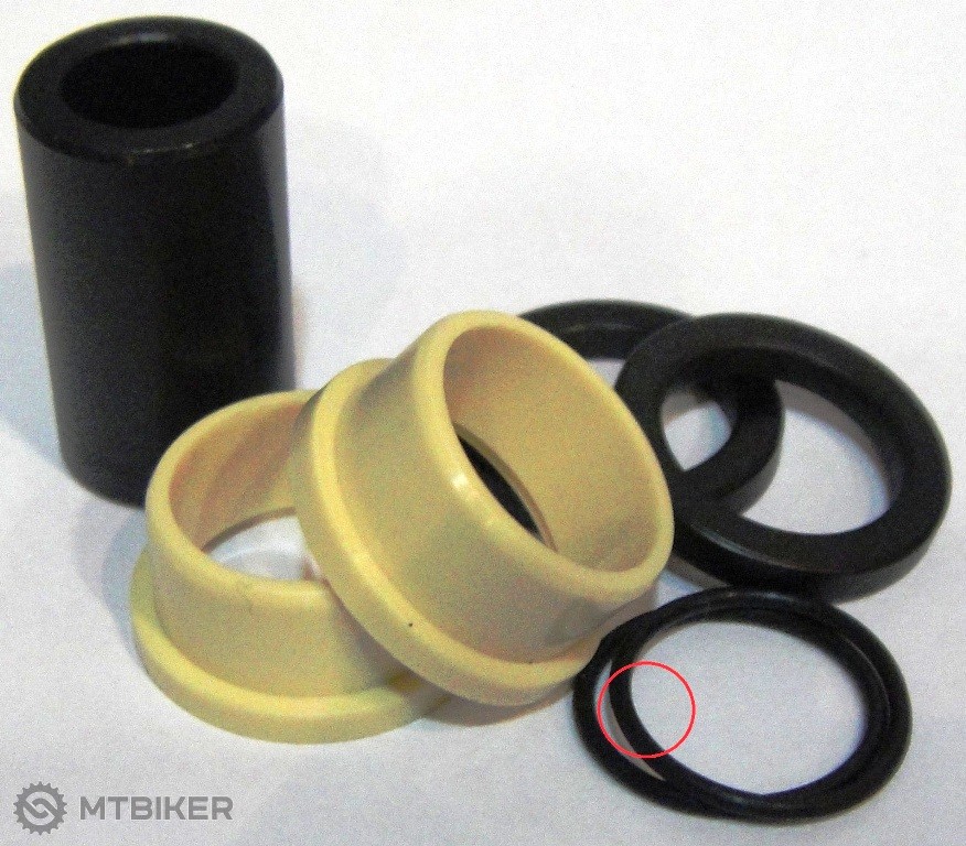

Otazka do plena. Kolko vam zhruba vydrzia klzne puzdra a reducery na tlmicoch Fox? Uz ma to stve, pretoze za sezonu uz budem musiet vymenit druhykrat (naj. 8600 km).
http://forums.mtbr.com/shocks-suspension/rock-shox-mounting-hardware-683080.html WTF? to uz nevedia vyrobit ani takuto primitovnost aby to sedelo? ten tlmic je uplne novy, puzdro neviem ci je nove, to pozriem este... ta vnutorna tycka ma spravny rozmer, viac to neutiahnem vo vahadle, len tie 2 vonkajsie "rukavy" + oko tlmcia je kratsie ako ta vnutorna tycka zhruba o ten 1mm ...:/
Nemalo, tlmic je novy a ram z roku 2014, napisal som predchadzajucemu majitelovi, tak som zvedavy. Kazdopadne aj tu sa spominaju gumove kruzky - http://www.chainreactioncycles.com/sk/en/rockshox-rear-shock-mount-hardware-1-2-x-1-2-/rp-prod54654 aj ked na obrazku nie su. No bordel. Mozem v pondelok skocit do servisu nech mi prelisuju nove puzdro, ci to pomoze ale ak nie tak zas par eur v rici. :/ Najradsej by som tam supol ten novy system polymerovy co ma Fox, ale nejako nesedia rozmery, budem to musiet este premerat a skontrolovat.
Ja mam niekolko tych RS spacerov a tusim ziaden nie je presny, ale vola by kvoli tomu byt nemala. To skor bud dotiahnut, alebo puzdro ma volu.
Jasne, co ine to mohlo byt. Puzdro vymlatene, ta tycka ide uplne polahky vsunut do oka a nasledne je medzi tlmicom a tyckou vola. Co myslite, toto http://www.spoke-store.sk/fox-m8-mounting-hardware/ v rozmere 42.19mm bude ok? Sucasna tycka som odmeral na 42,3 mm takym posuvnym meradlom co udajne na 0.1mm presne meria. Nechce sa mi do toho kupovat klasike puzdro a zas to x krat za sezonu menit (aspon na Giante s Maestrom som mal taku skusenost).
ja som zobral o niečo užšie spacery s toho Foxáckeho kitu, bolo mi treba 22mm a 30mm momentálne tam mám nahodené 21,85mm a 29,97mm bez problémov
tých 42,19mm bude v poriadku podľa mňa
vdaka, vyskusam cakam este na odpoved ci vedia dodat aj 19mm na spodne oko, v ponuke nemaju, ale na nejakych zahranicnych weboch som nasiel ze su aj take
