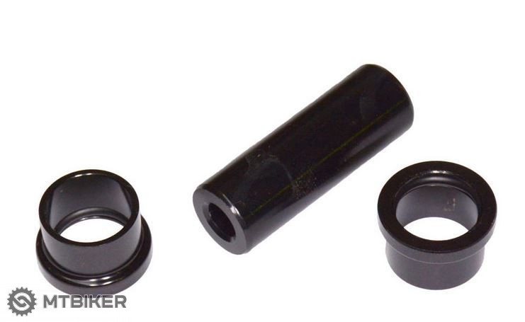

caute jazdi niekto tieto čapy od rockshox? ak ano staci obiednat iba tuto sadu? nahradi to klzne pizdro? dikes
klzné púzdro to nenahradí, nahrádza to iba tie klasické dvojdielne spacery, toto by malo akurát trocha predĺžiť životnosť klzného púzdra aj keď tomu moc neverím...
neni pravda, Foxácky kit (tento https://www.cyclinic.com.au/wp-content/uploads/2014/08/318_foxa03_0.jpg) mám založený na Manitou tlmáku a sedí tam ako riť na šerbeľ
http://www.cyklosvec.cz/zbozi/439335/vlozky-vymezovaci/vlozky-8mm-do-ok-tlumice-fox-5dilupouzd/
Mám na mysli konkrétne toto: http://www.spoke-store.sk/fox-m8-mounting-hardware/

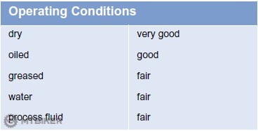

Ja osobne som tam olej kvapol
Ono záleží od odporúčania výrobcu, toto je písané o originálnom klznom púzdre. Takže pravdepodobne tomu to mazanie môže mierne uškodiť.
