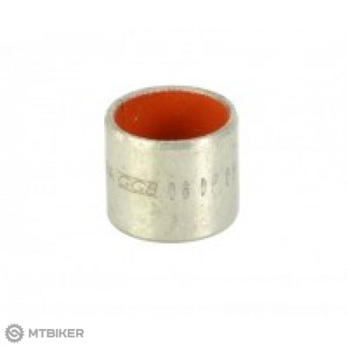

FiLus : aaa, takze aj Manitou sa podvolil nadvlade Foxu .. ok, tak je to ono. Inak za asi 10e aj s postovnym kupis tool na vyberanie puzdra + 2 puzdra, ci uz 12mm alebo 12.7mm, niekde mam link na ebay, ak by si chcel.

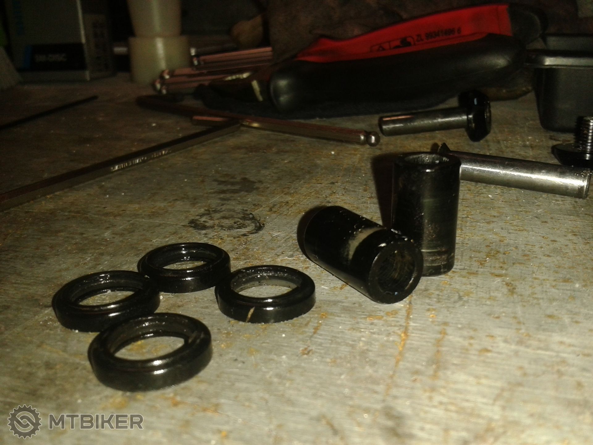

vyzerá to tak aspoň bude o starosť menej s hľadaním dielov no dnes mi už došiel ten foxácky zázrak s polymérovými klznými ložiskami sadlo to tam bez problémov, cena za ten set čo spomínaš je lákavá ale potreba mať to doma čím skorej bola silnejšia

jasne,to pôvodné puzdro treba vylisovať,namiesto neho tam natlačíš tie dve biele časti z nového Fox typu-ak bude pasovať priemer,ale to zistíš až dáš to pôvodné von

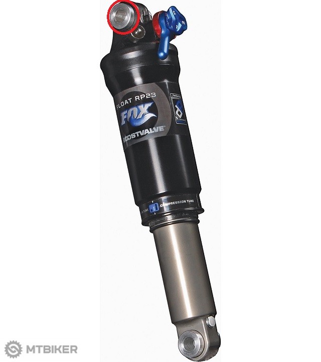

Ahojte, konecne sa mi podarilo zistit to ustavicne praskanie/skripanie na biku. Stale mi to vychadzalo na uchytenie tlmica, tak bol dole trikrat a az teraz som zistil, ze to ide z horneho uchytenia. Ked som ho mal dole tak mi z jednej strany vypadla strieborna matica?. Z druhej strany bola uplne na pevno. Nevedel som, ci to je ok alebo nie, tak som to dal dokopy. Srob, ktory hore drzi tlmic vo vahadle som utiahol total na pevno a siel sa povozit - vrzgot ako svina, ale ked som ho trochu uvolnil je ticho, ale je tam zas vola. Viete mi povedat, ci je vlozka/reducer (neviem ako sa ta strieborna vec vola) po zivotnosti? respektive ako to dat dokopy? dikes

s výmenou ti viem pomôcť po dohode na počkanie,ale doporučujem ten nový typ puzdra-odkaz je hore na tejto strane,objednať treba podla rozmeru-zatial to pôvodné stačí premazať vazelínkou,aby si mohol jazdiť bez škripotu
chalani do tlmičov sa ešte nevyznám ale ked mám teraz fox priemer skrutky uchytenia 8mm,dám tam Rock shox tlmič ktorý má 9mm?Zohnám na to v pohode nejakú vložku alebo čo?díki
Sú to takéto: http://www.koloshop.sk/odpruzeni,-vidlice-tlumice-prislusenstvi-226/Fox-vlozky-do-tlumice-5-ti-dilne-vcetne-pouzdra-6mm.html
