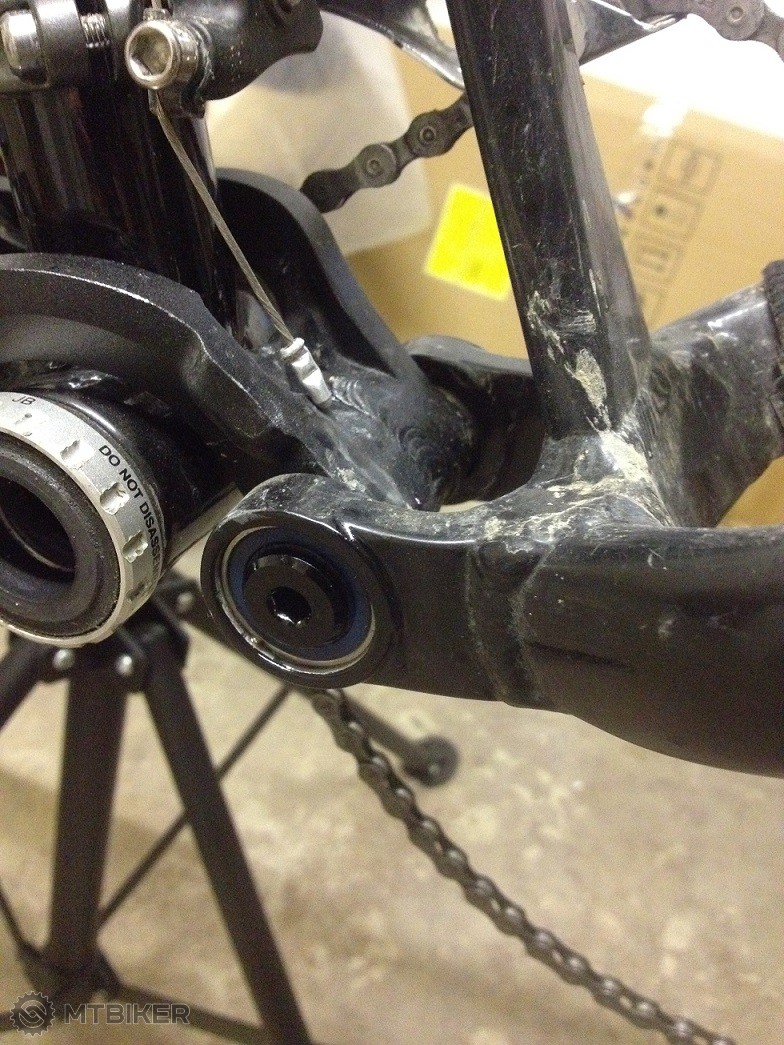

chalani viete mi prosim poradit ako dostat von tu ciernu skrutku? z druhej strany som to odskrutkoval, ale nedari sa mi ju vybrat. Vsetky ostatne na tlmici a zadnej stavbe sli bez problemu. skusal som aj roznu postupnost, ci sa tam nevzpriecila, ked vsetky ostatne boli vytiahnute, ale nic..vdaka.
Tú na tej druhej strane daj naspäť tak, aby bola len primerane povolená a potom skús s citom použiť kladivo.

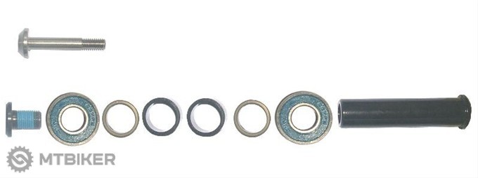

tiez som mal gianta a presne tieto loziska mi odisli po prvom roku ked som ostatne vylisoval a pozrel ich proti svetlu,tak cez ne presvitalo,tak boli biedne zatesnene...kupil som Endura a funguju dodnes
ten sposob zaskrutkovania a poklepania ma nenapadol, diky apropo moj reign ma 4 roky a je este na povodnych loziskach - vyzeraju byt ok a ziadny vakel necitit
