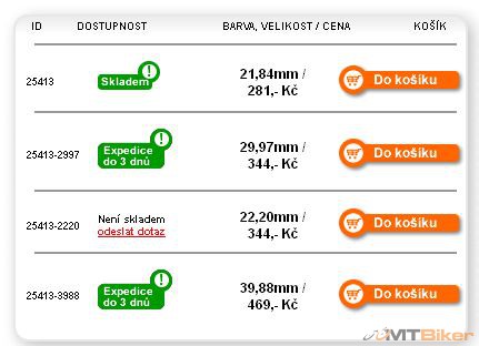

na koloshop maju tie puzdra vo viacerych variantach, zaujali ma hlavne tie blizke rozmery 21,84 - 22,20 mm, netusil som, ze to vyrabaju aj v tak malych odstupoch

No dnes som to meral, vychadza mi 22 mm. Najblizsi rozmer v ponuke je 22,2. Je tu este niekto s canyonom kto to meral? Bud meram blbo alebo ma canyon nejaky blby rozmer...a neda sa to takto riesit
Tak to mam pomerane, ma to byt 22x8. Slovkolex ma jedno, druhe zistuju. Uvidime. V pripade ze by to borcom nevyslo zohnat, vieme o nejakej alternative ? Spominal sa tu nejaky Spoke shop?
Este jedna technicka kde potrebujem pomoct.
Ked som meral na biku, stiahnute, tak pozdra mali 21.85, vymontovane z biku cca 21.98 (22).
Zatial som fakt nikde nenasiel 22 v ponuke (bike discount, bike components), ale iba 21.84 a 22.20.
Teraz neviem, 22.2 tam nenarvem, 21.85 vo volnom stave su tiez zle.

Canyon 2010: Nerve XC FLOAT RP23 XV BV 7.500 2.000 2pc Reducers 803-03-030 2pc Reducers 803-03-030
Sada 803-03-03 = 21.84 mm
Takze zahada vyriesena, dufam ze sa ozvu z slovkolexu ze maju skladom, alebo dam osvedcene e-shopy.
