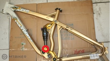

zdravím páni, keďže som nechcel zakladať novú tému a toto má aspoň niečo spoločné s mojím problémom tak píšem sem. Kúpil som nový rám aj s tlmičom float rp23... keď som doskladal bike, zistil som, že mám vcelku slušný vakel v spodnom uchytení tlmiča, keď dvíham bike za sedlo, tak vidím ako sa tam hýbe celá tá oska... viď foto
Ked je to nove tak reklamacia. Treba hlavne pozriet, kde presne je problem, aby si nemusel posielat cely ram.
Napr. ci nedali omylom 8mm puzdro na 6mm osku, alebo 6mm osku do 8mm otvoru v rame.
zajtra sa do toho pustím, bike mám v robote a som chorý Díky zatiaľ, ozvem sa čo ďalej, písal som aj predajcovi, ale keďže je víkend, usudzujem, že odpovede sa dočkám najskôr zajtra
Zostava zahadou, preco to nespravil priamo predajca...
A zostava Ti dufat, ze ak Ti napr. praskne zadna stavba, tak Ti predajca neposle namiesto nahradnej kus duralu a pilnik a nenapise, ze staci ak si ju vypilnikujes.

pokús sa sem nahrať detailnejšiu fotku
Prepac, nevsimol som si, ze je novy. Nejak som si domyslel, ze pre teba novy, ale jazdeny.
konkrétne: "Dobrý den,
jedná se o závadu na našich rámech známou, ale snadno odstranitelnou.
Chce to zabrousit imbus. čep, který drží tlumič. o cca 1 mm. Vůle je způsobena tím, že je čep moc dlouhý a tlumič tím pádem nesedí."

Tak toto je Polygon
Ale predajca jednal seriozne, čo sa tohto týkalo, poslal by mi aj náhradné čapy, uvidíme, ak bude treba riešiť niečo závažnejšie, ako to dopadne...
