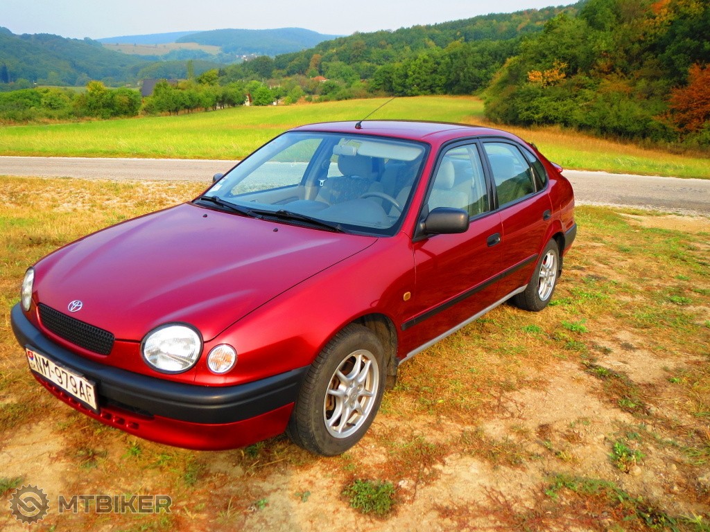

pridávam tie svoje japonky, jedna je už ex a druhá súčasná, i keď tá je už z UK
toyota bolo absolútne spoľahlivé auto, mali sme ho od novoty, najskôr jazdila matka a potom som ho ja dorazil, bol to ročník 97, najazdené to malo len 130 000 km bez poruchy, len pravidelný servis + výmena kotúčov a rozvodov. skončila niekde v egypte tuším, tam že sú dosť v kurze títo starší japonci.. aj výfuk tam bol pôvodný, síce tam boli občas závady, že napríklad odhnila lamda sonda, ale tak to sa dalo ešte doma opraviť. bol to 1.4 benzín, koní oveľa menej ako tá honda, ale inak to ani nie je poznať, keďže tie dnešné motory sú dosť utlmené tými emisnými normami čo musia plniť.
