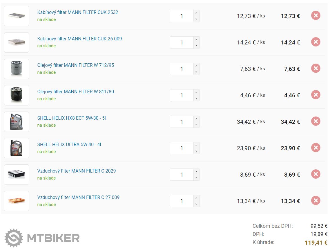

odtial beriem v podstate kazdy rok pre seba tak zoberiem naraz uz aj pre embecku
U teba by som dal tu 504.00 - pokial s tym jazdis aspon z casu za cas aj mimo mesto, tak to nebude problem.
https://obchod.damoslovakia.sk/shell-helix-hx8-ect-5w-30-5l/
auto jazdi pomerne casto dialnicu cize tu problem nebude
