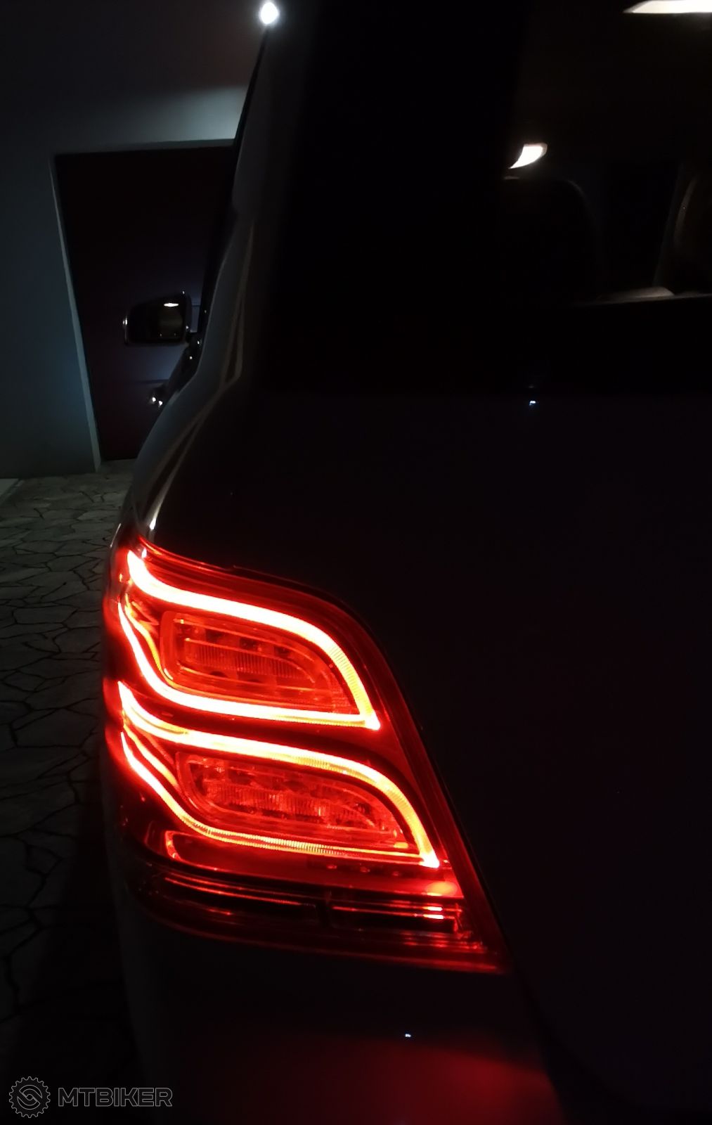

Parada, tiez ich mam par "v garazi" Len neviem ci sa mi viac paci este hranatejsi pred fl alebo tento po Skoda ze interier, resp. palubovka ma az tak neberie...
Ake su prve dojmy? Priestor, pohodlie, motor... Mne asi najviac vadi delenie zadnych sedaciek a velkost kufru, resp. celkovo priestor ako v hatchbacku...
