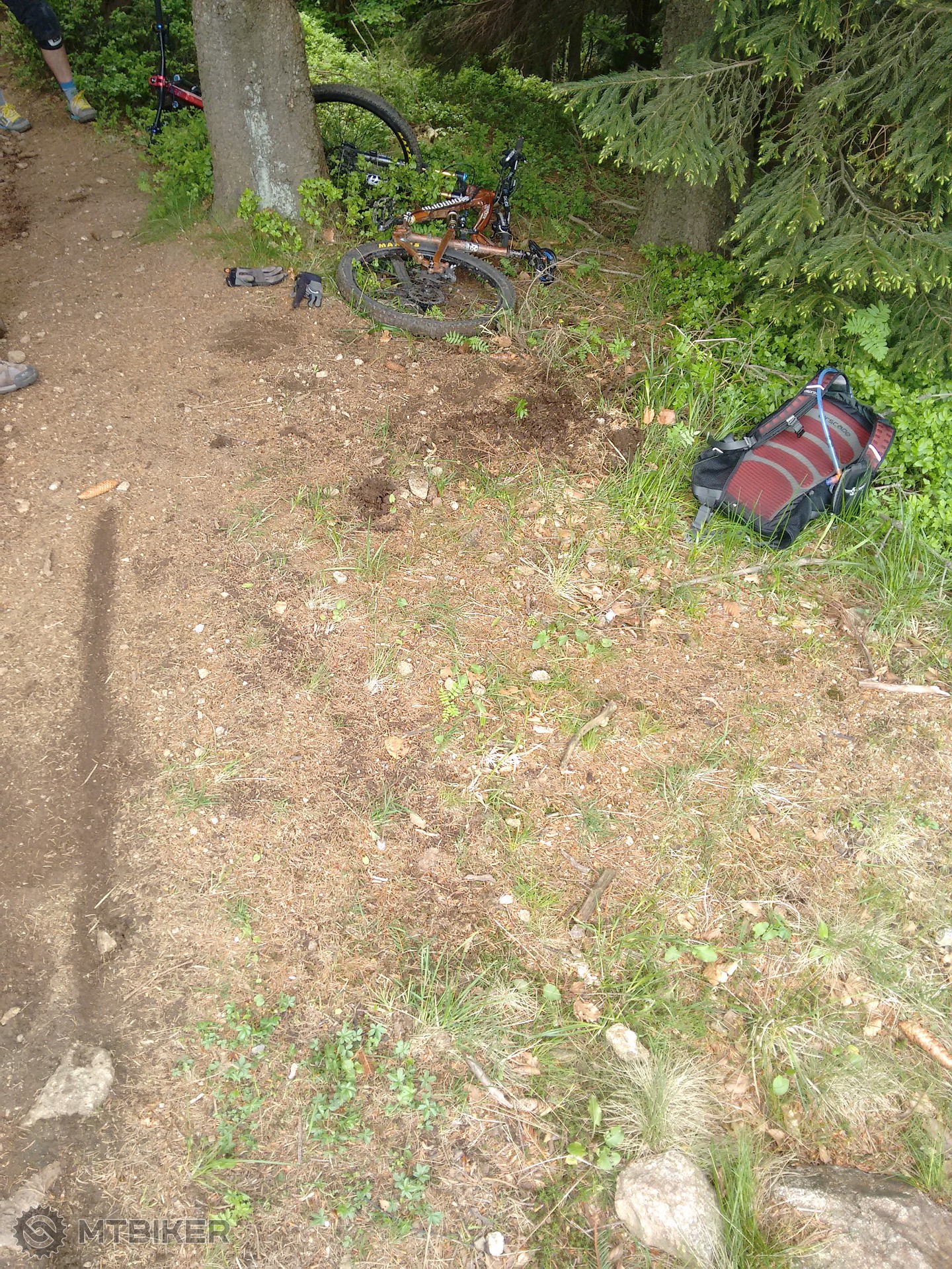

Dnes tu prispejem aj ja. Dnes som bol neskutočne vďačný sám sebe, že som tie záslepky pred výjazdom hľadal, našiel a dal ich na rajdy. V zjazde som trafil malý rígol ktorý ani nebolo vidno pod trávou a v 40km rýchlosti ma vyhodilo. Prvá myšlienka vo vzduchu bola, že toto nerozchodím, ale našťastie len kuľhám
kým som prišiel domov tak to opuchlo na veľkosť tenisovej loptičky
(prilba splnila svoj účel, návleky ruky ochránili...)

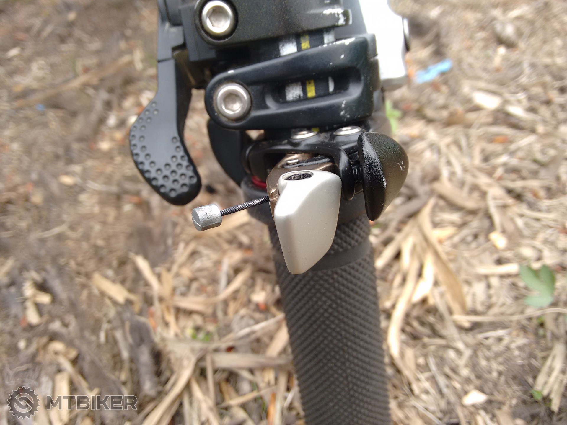

Nezaslepene rajdy su na pokutu...teda zakon ti prikazuje mat rajdy zaslepene.
Vyhláška 464/2009 Z. z., ktorou sa ustanovujú podrobnosti o prevádzke vozidiel v premávke na pozemných komunikáciách
(1) Bicykel musí byť vybavený na prevádzku v cestnej premávke:
b) spoľahlivo zaslepenými voľnými koncami rúrok riadidiel, napríklad zátkami, rukoväťou,
c) zakončením ovládacích páčok bŕzd a voľných koncov riadidiel, ktoré musia mať hrany obalené materiálom pohlcujúcim energiu, ak sú použité pevné materiály, musia mať hrany s polomerom zakrivenia najmenej 3,2 mm; páčky meničov prevodov, krídlové matice, rýchloupínače nábojov kolies, držiaky a konce blatníkov musia mať hrany obalené materiálom pohlcujúcim energiu, ak sú použité pevné materiály, musia mať hrany s polomerom najmenej 3,2 mm v jednej rovine a v druhej rovine na ňu kolmej najmenej 2 mm
Teda jasne že mám rajdy zaslepené, poprípade mám gripy čo sú z vonkajšej strany zatvorené (takže zase zaslepenie). Že je to až taký masaker som ale nečakala.
Ok, idem si preštudovať zákon znovu. Dávam si sakra pozor aby som ho neporušovala a toto ma moc nepotešilo..
a sakra, ani ja nemam zaslepene rajdy. asi tam strcim aspon korkove zatky
Korkova zatka ti nepomoze, lebo pri naraze ju vtlaci dovnutra (ak nemas este nieco ine, co tomu zabrani). To musis zakoncit tak, aby prave hrana trubky nemohla prerazit, aby to rozlozilo silu, malo by stacit napr. ak mas gripy s hrubou stenou, nasadit tak, aby riaditka nevytrcali. Vnutornu dieru uz potom zaslepovat nepotrebujes, leda ak kvoli tomu, aby sa ti tam nenazbierala hlina a neusidlili komare Ono tie vyhlasky pisali kedysi rozumni ludia, vsetko malo svoj dovod.
Po rokoch uz mam svoju zasobu roznych stuplov doma. Ked som este nemal a ulomil som tie povodne, tak som sa raz spytal pri nakupe v jednom obdhode v petrzalke. Doniesli mi krabicku plnu second hand stuplov ze "vyberte si ktore vam budu pasovat". Takze aj tak sa to da riesit.
Teraz uz mam skoro vsade ODI gripy a tie ich plastove stople vydrzia bez problemov celu zivotnost gripu aj pri padoch a opierani bajku o rozne veci za rajdy

Uz to tu niekde bolo, ale opakovanie matka mudrosti:
