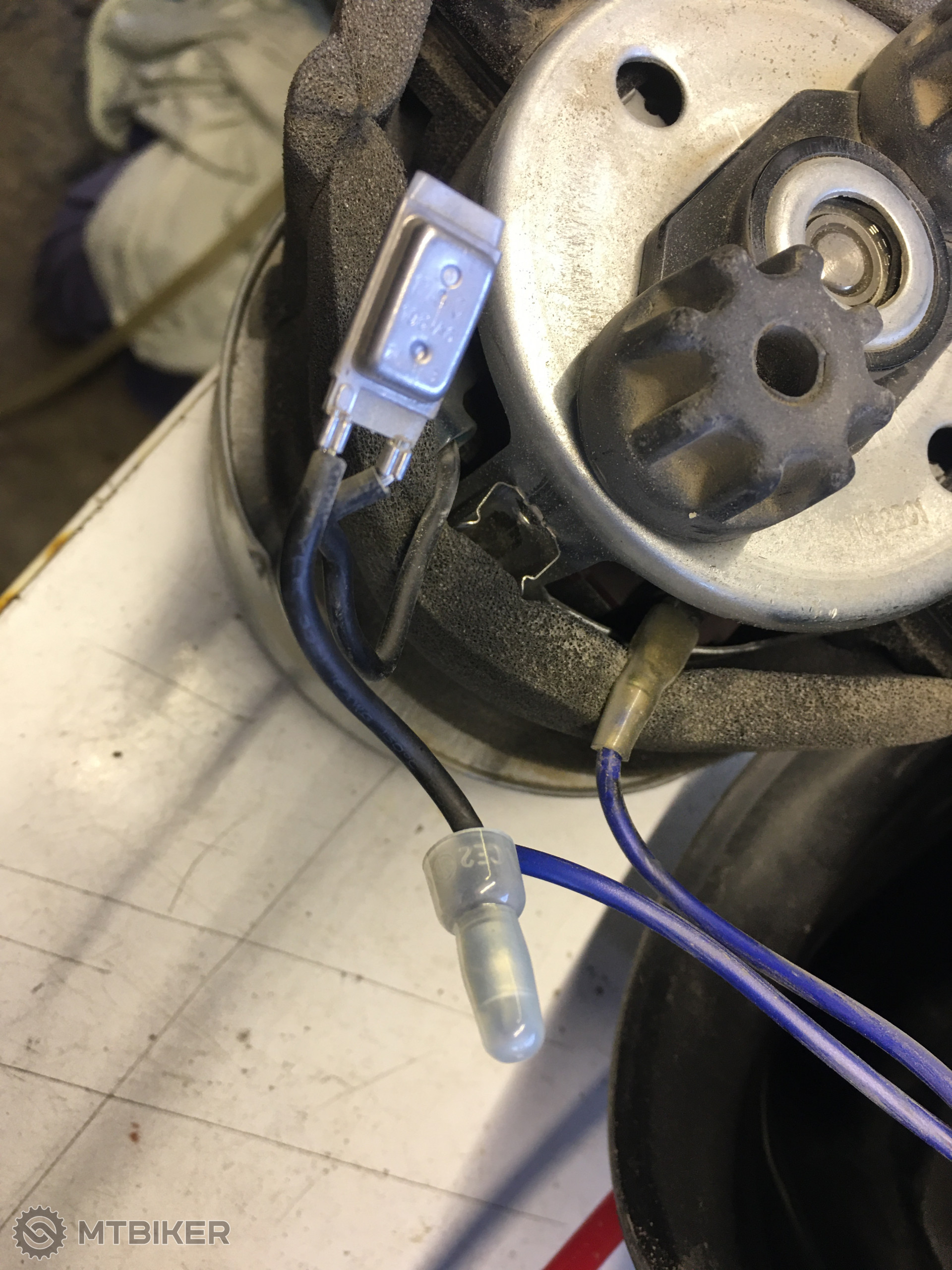

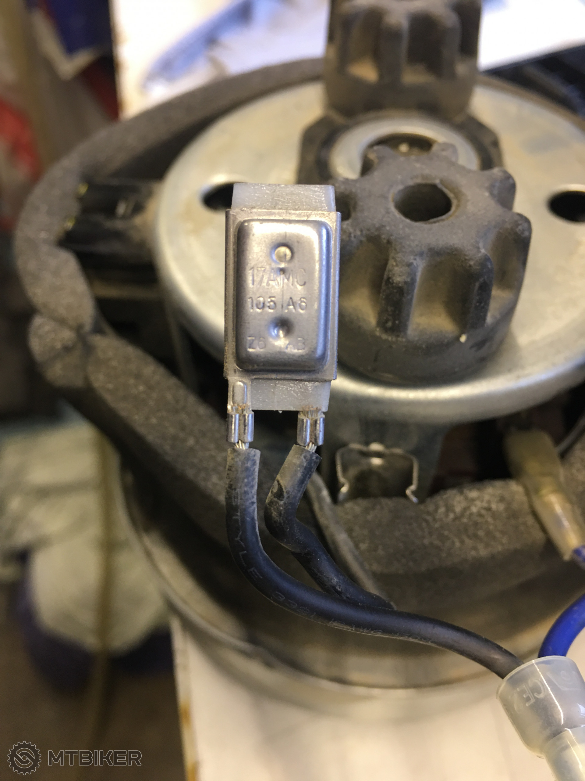

Vie mi niekto povedat co je ten podlhovasty bazmek pri motore vo vysavaci?.... to gulate je tepelna poistka ale toto nejak neviem identifikovat..... vysavac nejde, elektronika je ok, motor je tiez ok
Tepelná poistka. Musíš ju buď obísť alebo upraviť. Mal som to na žiguláku na motorčeku stieračov.

https://ksd301thermostat.en.made-in-china.com/product/yKjnYQMcHiRr/China-General-Purpose-17ame-Series-DC-Motor-Thermal-Protector-17ame033A5-130c-in-with-Lead-or-Without-Lead.html
