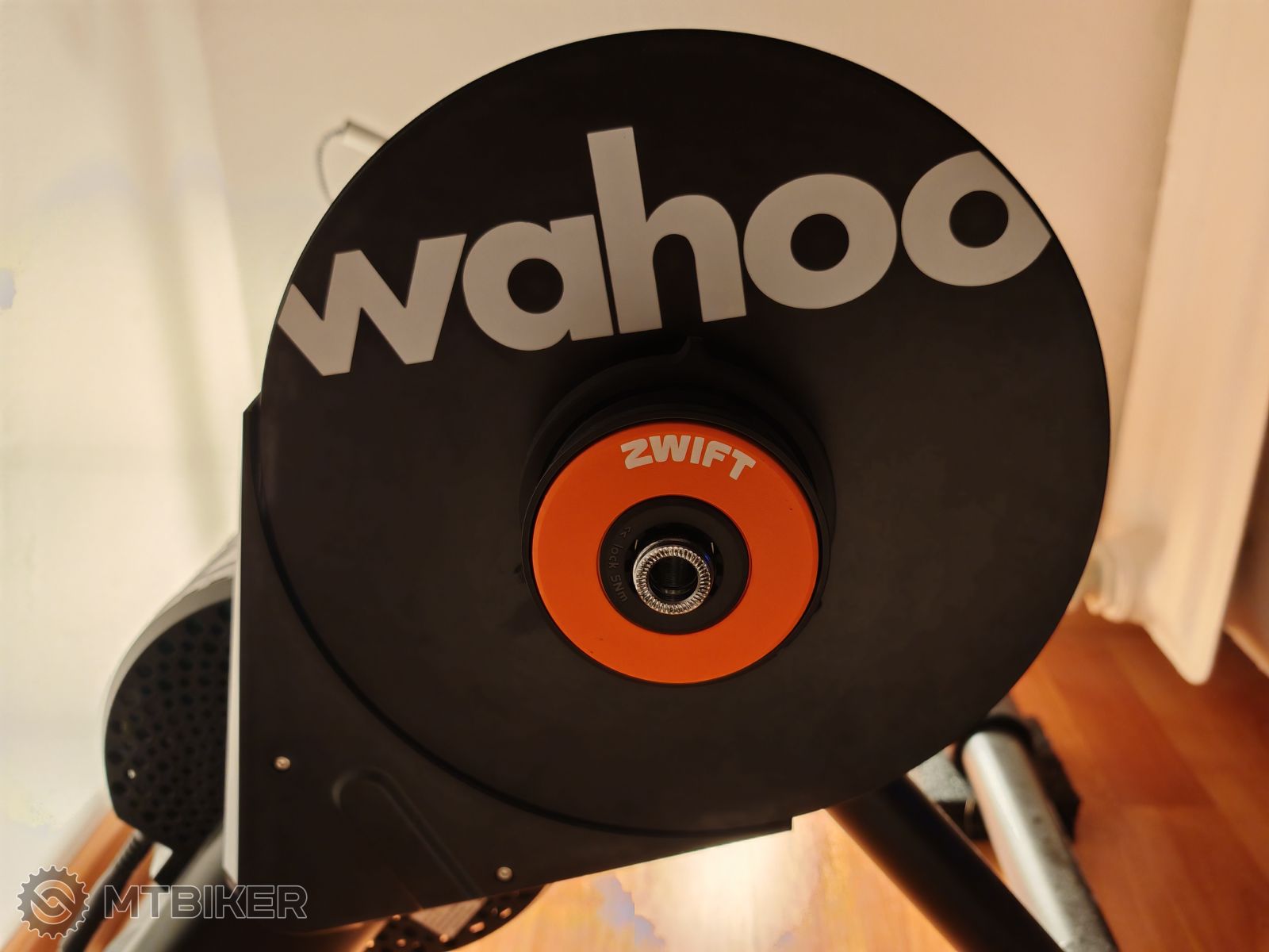

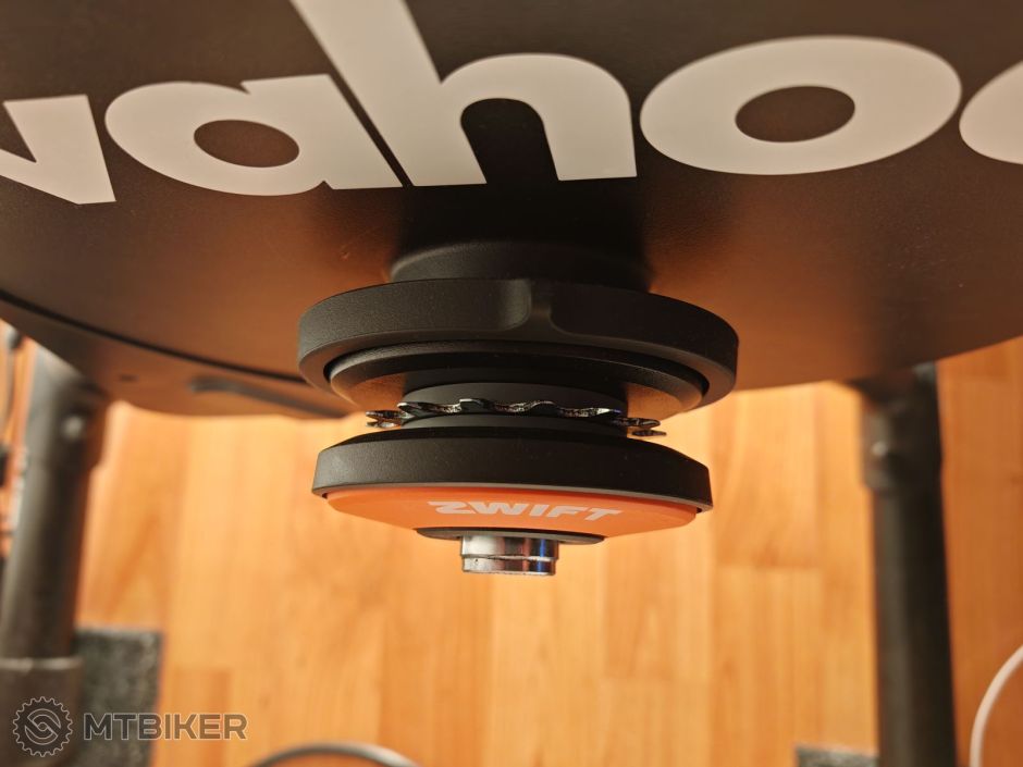

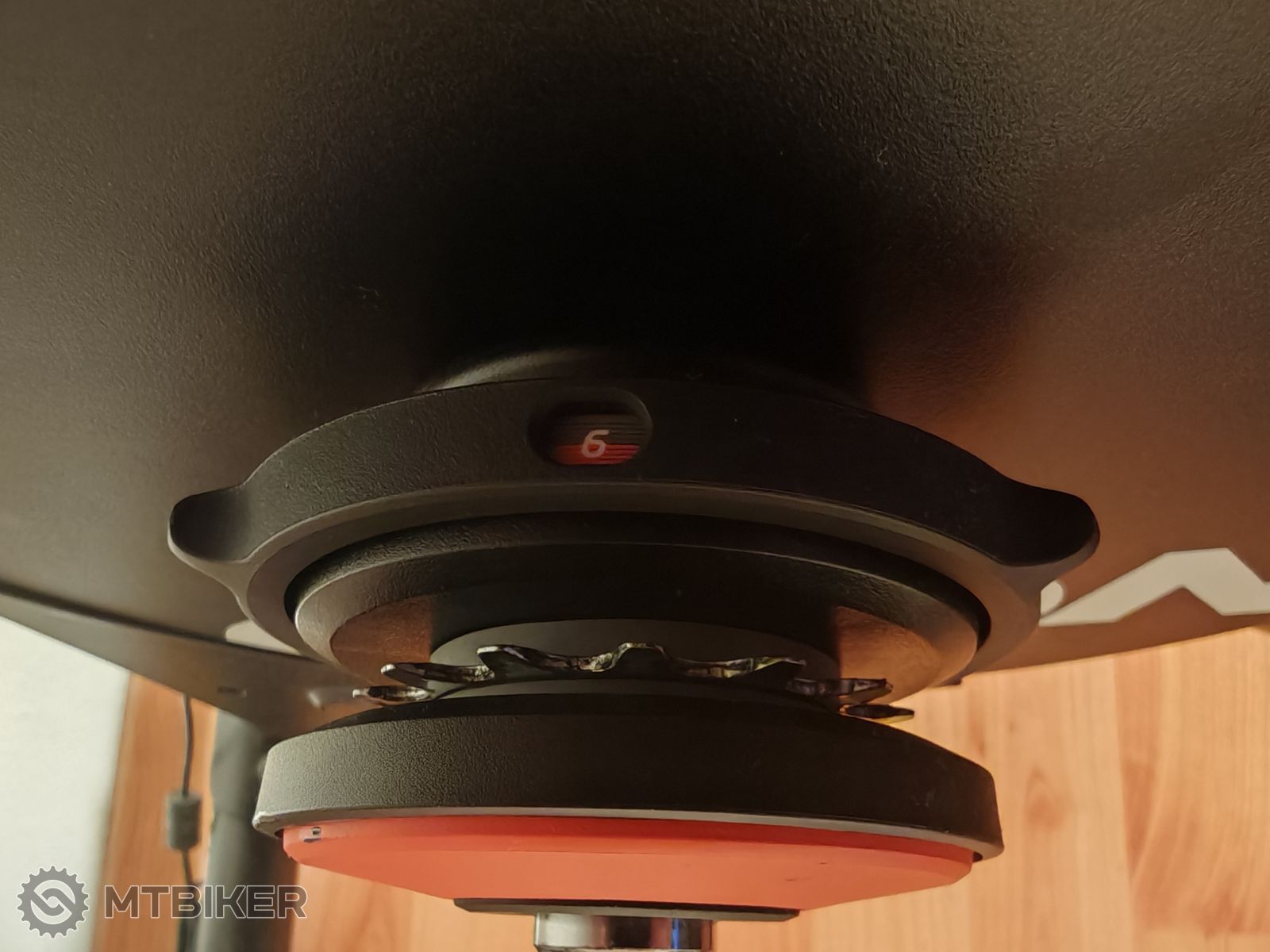

MOC 135 €( https://eu.zwift.com/collections/all/products/zwift-cog-and-click-upgrade-kit?variant=46439280574715 ).
Na trenažéri mám založené MTB a na Zwifte mi na rovinkách chýbali ťažšie prevody (vpredu mám len 30Z prevodník). Odjazdil som s týmto upgrade kitom 2 jazdy a musím povedať, že toto riešenie mi v rámci môjho MTB SRAM 12-rýchlostného systému vyhovuje úplne perfektne. Koliesko sa dá veľmi presne doladiť pomocou rotačnej matice tak, aby ste mali skoro dokonalú reťazovú linku. Z pôvodných "mechanických" 12-tich rýchlostí som poskočil na 24 virtuálnych. Celkovo počas jazdy je chod hladký a oproti klasickému setupu so štandardnou kazetou (X01) je jazda dokonca ešte o niečo tichšia. Virtuálne radenie funguje rýchlo, len si človek musí chvíľu zvyknúť, že nepočuje/ necíti, že reťaz skočí na iný pastorok.
Takže ak máte na trenažéri MTB a jazdíte primárne v Zwift aplikácii, toto riešenie odporúčam.
Z originál stránky mi upgrade kit prišiel na 3. deň od objednávky.
pred kúpou odporúčam skontrolovať, či váš trenažér podporuje tento upgrade: https://support.zwift.com/en_us/zwift-ready-compatibility-r1x1sNas0
Bohuzial Wahoo sa rozhodol, ze nepridaju podporu Zwift Cog pre Kickr v5.
