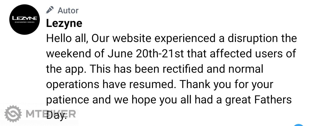

Problém je v tom, že Chrome, a aj iné prehliadače vyhodnotili lezyne stránku ako neoverenú s potenciálnou hrozbou, asi problém s certifikátom. Takže dnes bol prenos manuálne priamo cez kábel gps a počítač.
Skončila im platnosť bezpečnostného certikátu... Jazdu ale je možné nahrať cez PC https://www.lezyne.com/gpsroot... Prihlásiš sa a klikneš na upload. Súbor .fit nájdeš v Lezyne\Activities... GPS najlepšie prepojiť s PC originálnym káblom.
O platnosti certifikátu som si prečítal v mojom prehliadači a zvýraznil v mojom screenshote. Viem ako nájsť a nahrať manuálne jazdu. Ja ale chcem, aby to dali do poriadku a fungovalo ako má. Na lezyne stránke som o tom zatiaľ ale nič nenašiel. Nevieš, či to riešia?
Určite to už vedia. Netýka sa to len Slovenska ako čítam na internete... Koľko môže trvať schválenie nového certifikátu to netuším. Tipujem pár dní, možno zajtra to už pôjde.

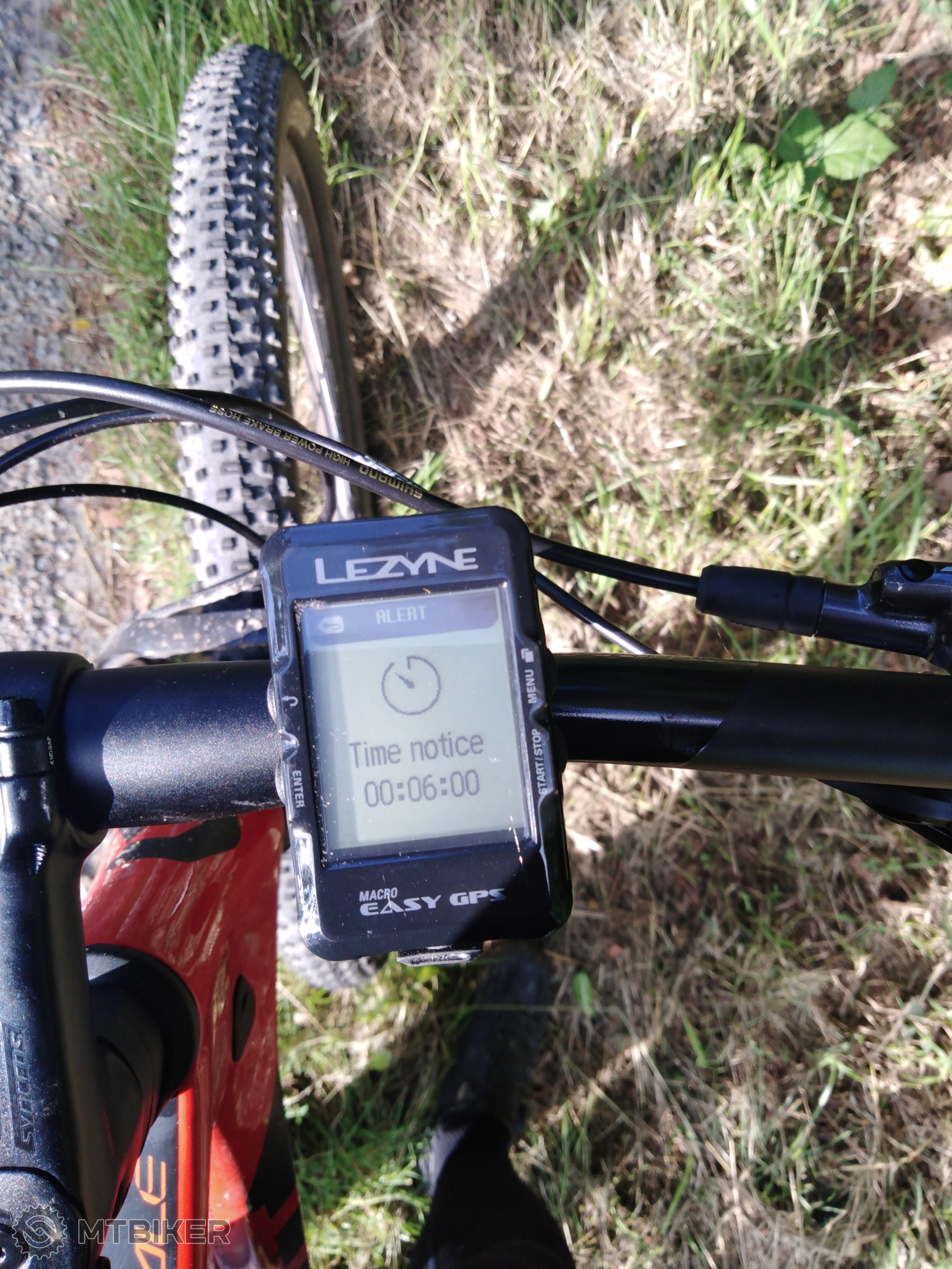

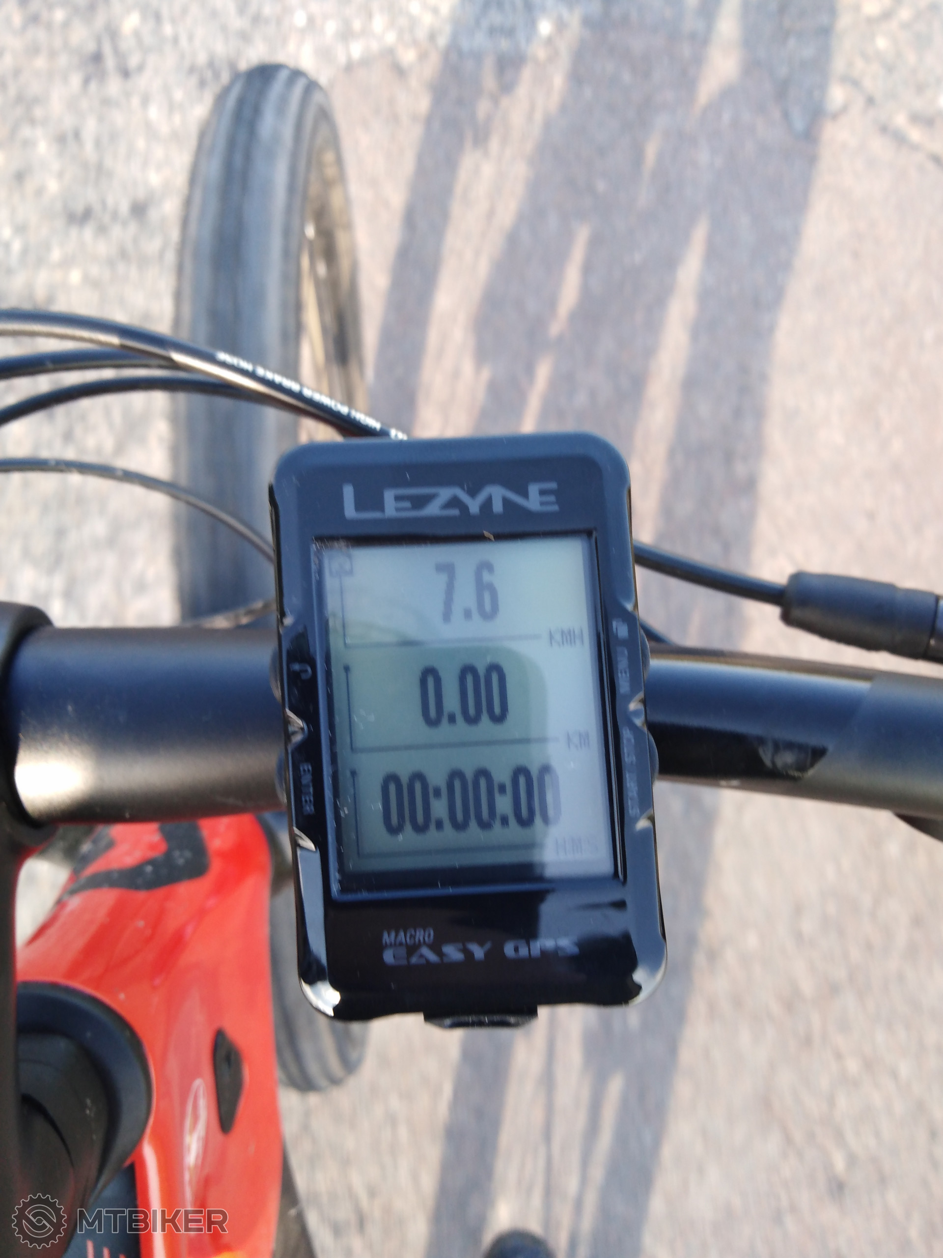

Toto bola na mojom druhom Lezyne chyba po 3 mesiacoch používania. Už sa nejednalo len o chybný výškomer ako na prvom, ale toto reálne nedokáže nahrať trasu. Manuálne to zapneš a zastaví to samo v 6 sekunde... Poslal som to na reklamáciu s požiadavkou, že to zariadenie nechcem už vidieť. Po mesiaci mi poslali naspäť plnú sumu. Ak chceš používať ten Lezyne, tak skús update firmwaru ak nejaký akurát ponúkajú. Lezyne dokáže moc prúserov riešiť updatom. Ja osobne nemám dosť pevné nervy každý mesiac niečo riešiť, tak som kúpil už iné zariadenie.
Bud im napis na podporu priamo do Lezyne, alebo skus master reset a novy FW. Mne prave niektory FW zblbol file system a zacalo mi to robit problemy, blbol vyskomer, v polke prestal nahravat. Cely rok predtym slapal v pohode a potom sa to posralo. Odpisali mi ze to mam posraty file system asi po nejakom update, a ze mam spravit master reset a nic nenahravat spat z backupov. znovu to nastavit nanovo. Odvtedy to funguje zas ako hodinky.
