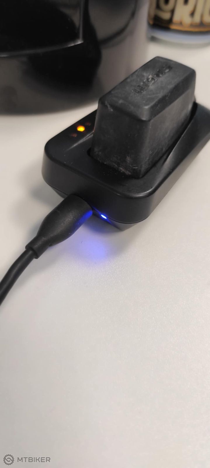

Ahoj vie mi niekto povedať či pri nabijani ma blikať ta modra kontrolka? Teraz neviem či som si to nevšimol a robilo to vždy ale sa mi zda že to nerobilo :)
Messenger_creation_950C8C59-6DCD-4A20-9CC6-CD2030A06554.jpeg 57.73 KiB thumb_up0thumb_down
09.12.2024 - 11:21:43
ak blika modra, tak je problem s kablom alebo nabijackou. tak som to mal ja, ked som pouzival nejaky stary kabel...
09.12.2024 - 11:26:52
nedavno blikala pri nabijani aj mne, tak som len vytiahol nabijacku z kompu, a aj baterku z nabijacky, znovu zapojil a uz svietila.
09.12.2024 - 11:31:41
Skúsal som aj iné káble určite to nerobilo baterku nabilo ale blika na modro neviem tu dať video lebo mobil robi Mp4 format videa a nechce mi to zobrať :) mam 2 nabijačky robia to obe aj baterky taže asi bude niekde inde niečo skúsim nabiť cez počitač.
09.12.2024 - 11:46:15
Inak po zadaní sram axs battery charger manual
do googlu je hneď prvý odkaz PDF manuál od sramu. A tam sa to píše.
TLDR:
A solid blue LED indicates the charger is receiving adequate power. A flashing blue LED indicates the charger is receiving less than optimal power. The battery will still charge, but at a slower pace.
