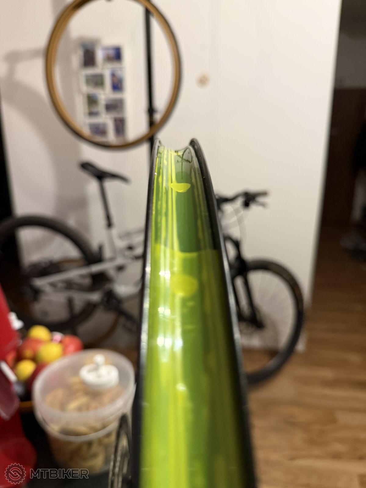

Caute, uz dva dni bojujem s nasadenim plasta TUFO THUNDERO 700x40C na mojom graveli. Vyrobil som si kvoli nemu aj ghetto tyre booster z pet flase, no nepodarilo sa mi zatial docielit, aby sa plast nafukol a skocili patky tam kam maju (pouzil som jarovu vodu aj tekute mydlo - nepomohlo)
Predtym som mal plast Schwalbe Schwalbe X-ONE Allround 700x33C, s ktorymi som tiez bojoval, ale nakoniec to vzdy nejako slo.
Rafy mam nejake Marin s vnutornou sirkou 19mm, profil maju ako na fotke.
Nevedeli by ste mi prosim poradit, co este skusit? Pripadne niekto v BA, kto by mi s tym bol ochotny pomoct? V Presove mam k dispozicii kompresor s 300l vzdusnikom, ale tu akurat tak pumpu alebo elektricky kompresorik s malym prietokom vzduchu...dakujem
ja som y tunderom nemal problem tak bude problem rafik, čiže duša na noc 2, nech sa to trochu poroztahuje a potom vybrať a skusiť zas nafukať.. alebo isť s tým na pumpu...
Síce s krížom po funuse, ale do budúcna: s Tufom som mal tie isté problémy. Vyzerá to tak, že ako je nový plášť poskladaný, tá pätka sa nevystrie hneď poriadne a potom to nejde nahodiť ani s boostrom. Trik s dušou mi vždy zafungoval. Nebolo ale treba čakať cez noc, nahodil som s dušou, zhodil jednu stranu, vybral dušu a potom to už šlo s boostrom.
