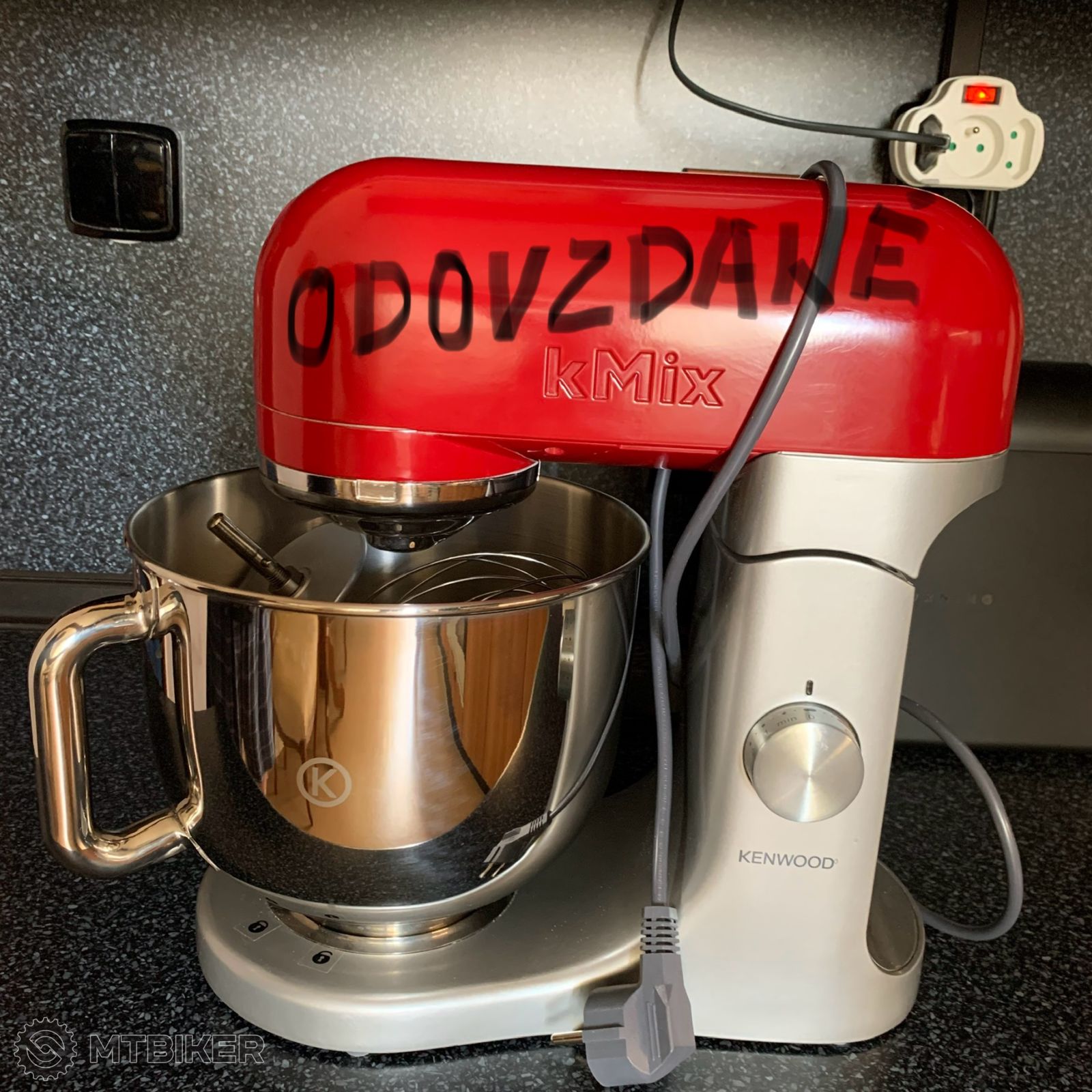

Darujem pre gazdinú kávičkára na koláčiky ku kávičke.😋 Alebo na miešanie kávy.😂
PS.: osobný odber v BA.
