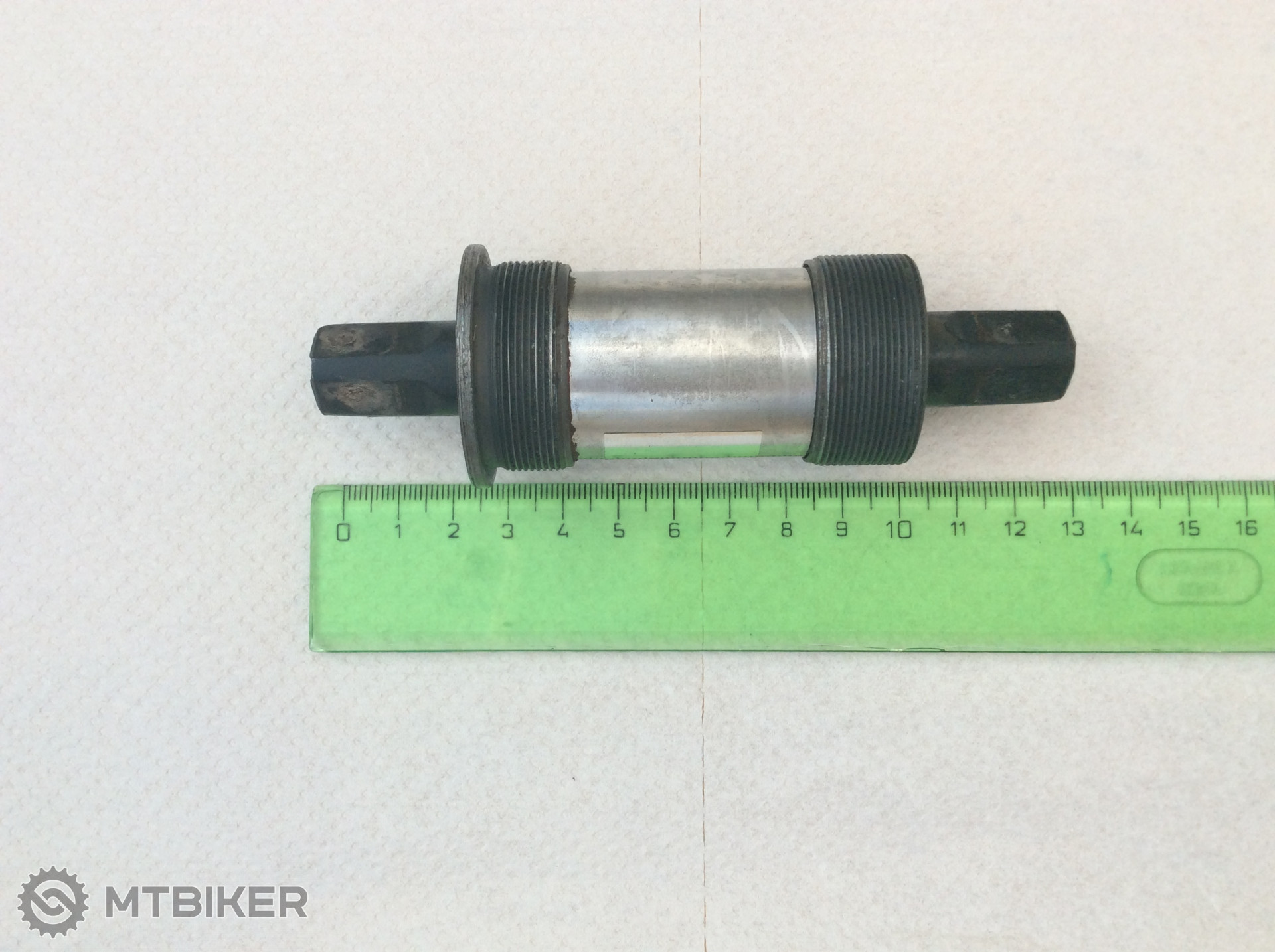

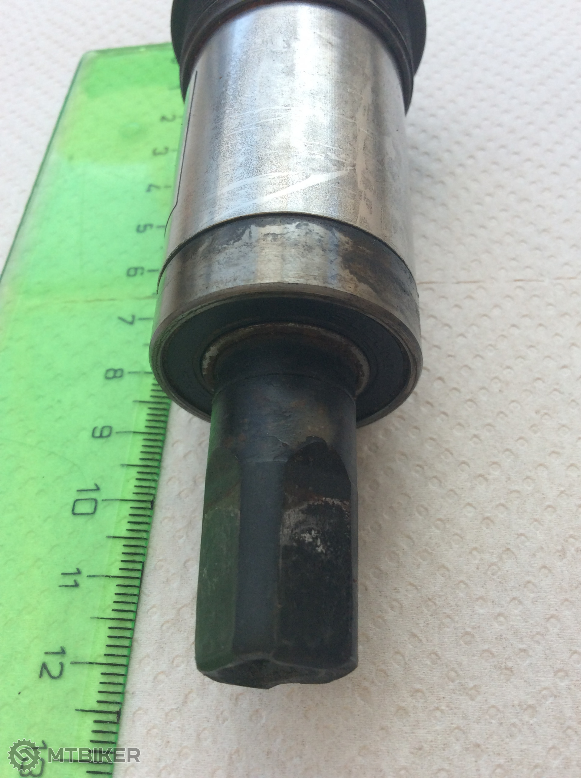

Idem prvý krát servisovať vŕzgajúci stred (klasika štvorhran) a chcem sa len opýtať, či tam náhodou nie je na niektorej strane záludnosť ako opačný závit a pod.
Na oboch stranách osky sú priemyselné ložiská spojené kovovým valčekom. Keď ti to vŕzga, teoreticky to môže byť práve na mieste, kde sa ložiská spájajú s tým valčekom. Ale môžu vŕzgať samozrejme aj ložiská. Dá sa dostať dnu: zboku vylúpni to čierne plastové tesnenie nejakým ostrým predmetom.
Keď to už máš rozobraté, odporúčam kúpiť novú osku, nie sú až tak drahé.
Toto ma nepotešilo. Aj keď to je úplne lacný komponent, mne skôr filozoficky vadí predstava, že výrobok, ktorý je v podstate hutníckym a strojárskym produktom, má ísť do zberu len preto, že nikomu nestálo zato, vymyslieť to tak, aby sa dala urobiť základná údržba. WTF? Moja čiastočne zelená duša sa vzpiera. No čo už...
PS: Ani priemyselné ložiská v nábojoch a fulloch sa teda nepremazávajú a treba ich len raz za čas meniť???
Tvoje uvazovanie sa mi paci. Mam to podobne. Planeta trpi ked sa plytva. My sme teraz na fulloch domazavali loziska. Niektore uz boli chytene ale verim, ze do jesene nam vydrzia. Najlepsie je ich doplnit este za nova. Predsalen bike je casto mokry a aj sa umyva. Voda sa dostane vsade potom. Ale ked su plne vazeliny tak sa nema kam dostat.
Praveze ten stred sa da bez problemu rozobrat, sam som si to niekedy servisoval, staci ihlou vypacit prachovky, potom vybrat klietku a gulicky presunut na jednu stranu, a tym padom ti vyjde pekne vonku oska, vsetko vycistit, pozriet ci niesu v drahach a gulickach jamy jak na nasich slovenskych cestach, ak nie tak premazat a poskladat.

No a teraz dumám, ako sa dostanem vazelínou do tohto bazmeku?
neries vazelinu - zober tie fotky do bajkoveho obchodu - do 10eur kupis novy stred
